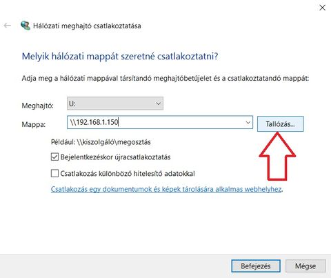

Tocika
Igen!
Még korábban megosztottam egy mappát és csatlakoztattam mint hálózati meghajtót, az meg is maradt a meghajtók között.
Most viszont ha csatlakoztatni szeretnék hálozati meghajtot akkor a hálozati eszközöknél nincs ott a nas.
A hálozat felderités meg a megosztás be van kapcsolva. -
Tocika
Egy olyan problémába ütköztem, hogy nem látom windows 10- alatt a privát megosztásokat.
Eddig a hálózati eszközöknél ott volt a nas és most nem látszik csak mint média kiszolgáló.
Az elmúlt időszakban történt egy windows frissítés és egy router csere.
A router cserének nem hinném ,hogy köze lenne hozzá, inkább a windows frissítésre gyanakszom.
A nas beállításai változatlanok.
Valakinek valami ötlet, hogy újra láthassam a hálózaton a privát megosztásokat ? -
