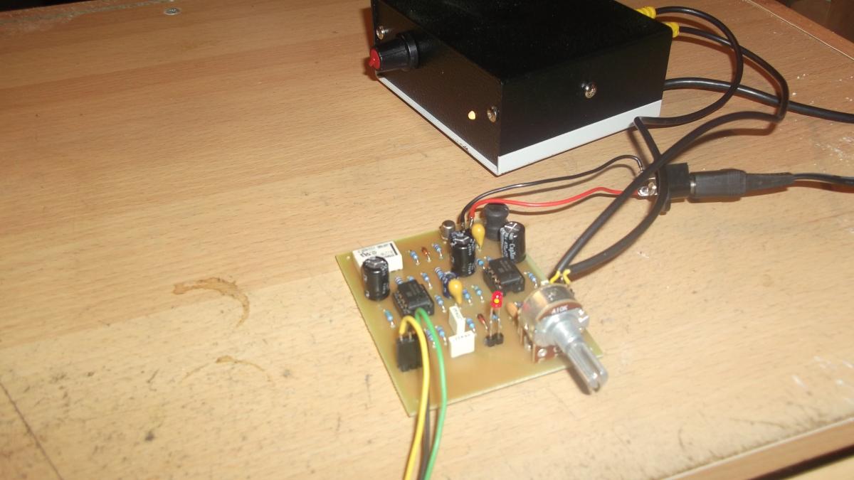

Ez egy elvi vázlat a megértéshez. Nem több.Valóban, a tranzisztor kollektorárama kis mértékben, de függ a C-E feszültségtől, és itt a T2 ezen feszültsége 0,65V-tal kisebb, mint T1-é (ez a T4 B-E feszültsége). Épp ezért nem is ellenállást kellene tenni T1 körébe, hanem diódát. De ez még akkor sem lenne igazából működőképes, mivel T4 bázisárama nincs is figyelembe véve ezen a rajzon és T4 h21 szórása miatt is kalkulálhatatlan lenne egy szimmetrikus működés. Szóval, ez csak egy elvi ábra.
mr_ricsi
#27483136
#41
"A T1 kollektorába nem kell ellenállás, mert a tranzisztor áramgenerátor."
A differenciál erősítő annál tökéletesebb, minél egyformábbak a tranyók, és minél egyformább a két kollektor ellenállás értéke. Ha az egyik ellenállás hiányzik -ahogy az elvi rajzodon-, akkor egy offset-kiegyenlítést végző részegységet kellene belerajzolnod, különben az a szimmetria nem működik, amit az ábra alatt magyarázol."T2 kollektorában is csak azért van, hogy T2-nek ne a teljes kollektor árama folyjon be T4 bázisába."
Ha nincs ott az R1, akkor a T4 bázisa állandó +Utáp-ra kerül, amitől a kimenet állandó -Utáp értéket vesz fel, és a kapcsolás erősítőként sehogy nem fog működni."Egyébként ezt persze a gyakorlatban nem is így ellenállással oldják meg, hanem áramtükörrel."
A 741-nél régebbi 709-es műveleti erősítőben még nyoma sincs áramtükörnek. A kapcsolása sokkal inkább hasonlít a klasszikus, nem integrált műveleti erősítőkre, és a te elvi ábrádra. A 709-esben is 2 db egyforma, 25kohmos kollektorellenállás van.

Az 1. ábrán a T1 kollektoráról hiányzik egy ellenállás. (Aminek az értéke az ábra szerinti kapcsolásnál megegyezik az R1-gyel, de ez nem lényeges.) Enélkül nem folyhat azonos áram a T1 és a T2 tranyón.
A logaritmikus potihoz hozzátehetnéd, hogy csak az emberi hallásgörbe szerint azonos a hangerőváltozás, nem természeti törvényről van szó. (amikor Pataki Attila az UFÓknak zenél, nem biztos, hogy ilyen potikat használnak a keverőben. És az OPAkat sem mindig audio jelhez használják, illetve lehet olyan speciális szabályzási igény is, amikor nem ez az optimális választás)

Lényeg , ha amit mondtál a "kimenet" =/= gain
Tehát ha kimeneten a visszacsatoló ágban van a poti ahogy linkelted akkor mit kapsz?
Változtatod a kapcsolás erősítését és a kimeneti ellenállást . Na most ez még ideális végtelen terhelés mellett is nagy frekvenciafüggő problémákat okozhat. ILYET NEM TESZÜNK (hirtelen extrém eset se jut az eszembe ahol esetleg példa lehet ilyenre.)
Bemeneten poti jó mert a terhelés számára legrosszabb esetben ha poti elmegy abba a végállásba hogy a közepe "lent" van akkor is a terhelés max poti ellenállást kap és a bemenet csak gnd-re van kötve, másik eset pedig a jelútban a forrás jele és a gnd között csak egy 20-50-100k ellenállás van és a bemenet ezt látja párhuzamosan az erősítő bemeneti ellenállásával. (ez is okoz frekvenciafüggő problémákat de több nagyságrenddel kisebbet mint a másik eset.)
Lehet kimeneten poti HA:
- NEM a visszacsatoló ágban van csak a kimeneten pl egyik preamp után rakott végfok potija.OHH megelőztek
#27483136
Ezzel a megoldással a minimális kimenőjel megegyezik a bemenőjellel. Vagyis nem tudsz nullára leszabályozni.
Másrészt poti-függő és potiállás-függő lesz a kimeneti impedancia. Nem biztos, hogy egészséges. Pl beteszel egy 50k-s potit, a kimenő impedancia 12,5k lesz középállásban.
A potiknak elég nagy a szórása: eltérő erősítése lesz a 2 csatornának, ha sztereó a cucc.
Az IC-t túlvezérelheti a bemenő jel, nem tudod visszafogni.
De, bizonyos esetekben használható. Pl balansznak. -

Kérdésem, hogy miért a bementen van a potméter (Gain), miért nem a kimeneten (Master, Volume)?
Szemléltetés nincs értekek.
A valódi kimenet a potméter.

Az, hogy füles erősítőt tervezek, csak azért van, hogy a főbb számításokon végig tudjam vinni az olvasót, de mégis legyen egy kis kihívás.
És mint látod, ez még csak a félút a végleges megoldáshoz.
A canamp nagyon jó kis erősítő, de mégiscsak 30 éves konstrukció, megvannak a bajai.
A TPA6120 pedig egy kész füles erősítő, azt csak ki kell kopizni a pdf-jéből. Alig lenne mit tervezni.
Nekem már kész van a terv 99%-ban. De nem akarok előre szaladni. -

"...A számítás azt feltételezi, hogy végtelen nagy impedanciával van meghajtva a bemenet..."
Az ábrán látható, hogy nincs a bemenetre kapcsolva semmi, hogy a jelenséget egyszerűen tudjam ismertetni. (Ne legyenek zavaró alkatrészek.) Tehát ezért igaz amit leírtam.
Viszont egy teljes kapcsolásnál, (amit később meg is találsz), a bemeneten van egy DC-t leválasztó kondenzátor, ami viszont végtelen impedanciájú meghajtás DC jelre. Vagyis akkor megintcsak igaz, hogy az 1MOhmon jelentős feszültség esik.Nem akartam abba a hibába esni, hogy az összes spéci opampot is itt ismertessem, mert akkor követhetetlen lenne az írás. Szinte csak a kivételekről szólna és elveszne a lényeg. Az opampok 99%-ra ez igaz, amit írtam.

Gondolom csak bemutató jelleggel tervezel fejhallgatóerősítőt egy szem opával, mert sok értelme igazából nincs így...
Minimum egy TPA6120, de leginkább valami komolyabb kapcsolás, mondjuk a heed canamp klón. -

Az 5. ábra alatti néhány "védekezés" nem teljesen pontos, sőt úgy egészében a számítás sem korrekt. A számítás azt feltételezi, hogy végtelen nagy impedanciával van meghajtva a bemenet, tehát nincs a bemenetre semmi kapcsolva.
Nem csak fet bemenetű opamp-nek van kis bias-a.
az R3-R4 kompenzáció nem veszi figyelembe az offset áramokat. Amennyiben olyan opamp-al állunk szemben, aminek az offset-je nagyobb mint a bias-ja (vagy negatív bias-ja is lehet) akkor még rontottunk is a helyzeten. Itt nem érvényesek a régi tankönyvek, azok elavultak, a bemeneti stuktúrák fejlődése miatt. -
