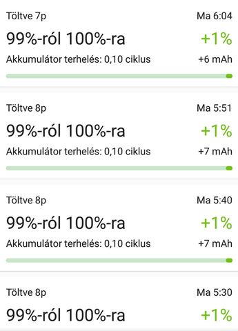

Nem tudom jó appot néztem-e a problémámra, ezt telepítettem. Lefuttatott egy nagyon hosszú tesztet, a végén megállapította hogy az aksi 1% mennyi időre ad energiát netezni, játszani, stb stb. De semmivel nem vagyok előrébb, ugyanúgy 1 perc alatt jutok el mondjuk 25%-os töltöttségről 15%-ra, majd onnan ismét kb 1 perc alatt csutkára merül.
