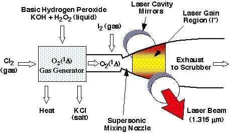

Egyébként engem érdekelt volna, hogy kémiai reakció folytán, hogyan tudnak lézert előállítani
Bevallom nem találtam olyan forrást, ahol számomra is teljesen érthetően le van írva, hogy milyen reakciók zajlanak le, és hogyan keletkezik ezekből fotonáram...
De ha ez segít, egy képpel szolgálhatok a YAL-1A COIL lézerének működéséről:
Amint látszik rajta, maga a lézernyaláb generálása a reakció létrejötte után, egy szuperszonikus áramlási régió után zajlik. Na most ezt hogy fogalmazzam meg úgy, hogy érthető legyen... Inkább kihagytam. :\
Persze oké, vannak területek ahova tökéletesek, de akkor már azt mondom, hogy valamilyen úton módon, mondjuk mikrohullámú sugárzással iktatom ki a UAV-ket és ehhez hasonló rakétákat.
