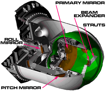

A YAL-1A „lézertornya”, nem tűnik egyszerűnek, igaz?

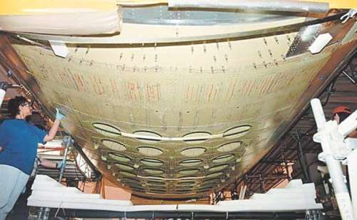

A YAL-1A hasa, és egy reaktormodul nyílásai, amelyeken keresztül a reakciótermékek és vele a hő nagy része távozhat...
