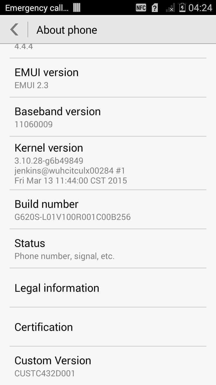

Sziasztok. Most akarnám frissíteni a telót b256ra. Mentést a recoweryböl
kell csinálni? Utána pedig mehet a wipe? -

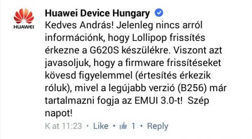

Akkor végül érkezni fog EMUI 3.0 a telefonra?

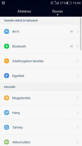

DxxD25

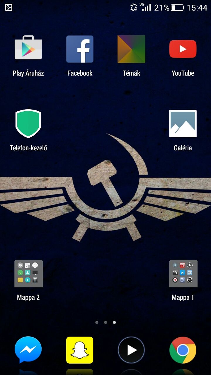

Sziasztok. Elég rég írtam már egy ideje, de jó hírrel jövök.
Az eddigi emui 3.0-ás romokba vagy nem volt nfc, vagy nem lehetett témázni. De ez megoldódott.
Ezen az oldalon a V3as van a telefonomon, amibe benne van az nfc. A témák változtatásához a build.propba be kell a végére írni (root browsert használtam) ezt:
ro.config.hwtheme=2 , és lehet ízlés szerint témázgatni.Pl.

Tud valaki adni leírást mit kell csinálni ha frissítést akarom feltenni. Mi az a háromgombos módszer meg a többi amiről beszéltek. -
#86973952
Ilyenek a szolgáltatós ROM -ok
, de nagy részét ROOT nélkül is lehet tiltani. Törölni csak keveset.

Kedves fórumozók!
Két kérdésem lenne a boldog(talan) G620S tulajdonosokhoz:
1. A belső memóriából mennyi használható az appok telepítésére?
2. Milyen rendszerrel fut jelenleg a készülék, EMUI 3.0 már elérhető?Előre is köszönöm a válaszokat
