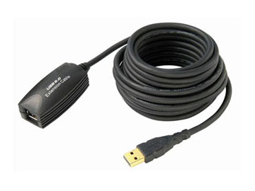

A tesztből jól kitűnik a kábelhosszabbításnak két korlátja van.
1. Mint az előlapi USB esetében, de itt a távolság emészti el a tápfeszültséget.
2. Az adatátviteli sávszélesség zsugorodik be. Ez ellen aktív kábelekkel lehet tenni.
Például ilyen repeater kábellel.
Persze egy kicsit drága, és ezekből sem lehet tetszőleges mennyiséget egymás mögé dugni. -
