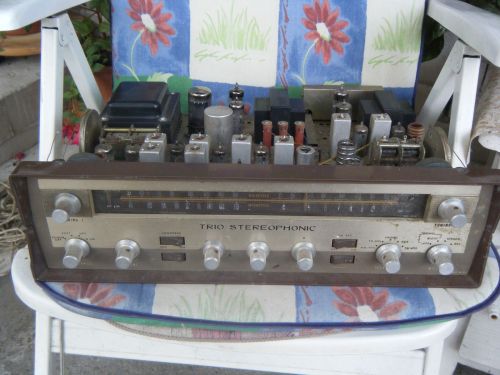

Szerencsére csak picit piszkáltak bele(anód táp környéke) de még nem indítottam pedig fél éve megvan.
A skála üveget is újra kellene csináltatni mert pereg róla a feliratozás.KH forgó kondijának skála zsinórját is pótolni kell.Van rajta mit csinálni...
Némi infó a készülékről -

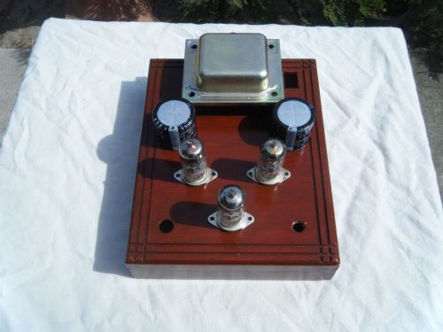

Anódtápba kondi alatt én ezt értem:
Sorrendben valahogy így:
100nF AC> EZ81 katód > 47uF + 1uF fólia > 47Ohm >47uF > 47Ohm > 47uF > fojtó > 390uF > 22ohm > 390uF > 22ohm> 2x390uF + 1uF MKS4 fólia
Illetve a fűtés tápba is teszel 1uF 60V kondiból kettőt (Pont a tekercselt filament tudja leszórni a hálózati zajt a grid-re). -
vodkaboy22
Remek kis cikk, remek témával jól megírva! Grat.
Ha megengeded pár tipp. Csináltam én is pár érdekességet már.
1) kimenő trafókat a csövek elé tedd minél nagyobb távolságra egymástól. Legtutibb ha a táptrafóval háromszögbe teszed őket és a háromszög oldalai min 15centik. (stereo áthallás szórás csökken)
2) Fojtó trafókat távol teszed nagyon a csövektől és táptrafóktól mivel 100Hz-el szórnak és ezt már elég jól fel tudják venni a Pentódák is, nem csak a kimenő trafók.
3) Anód tápba teszel még kondit.
4) A segédrács szűréséhez teszel egy 1uF MKS4-es fólia kondit (Jobban meghálálja mint a két cső közti csatoló kondi)
5) 1uF MKS4 wima kondival csatolsz jelet. Olcsón nincs jobb nála (Olcsó <= 3000ft)
6) Ha 1 utas hangszórót használsz akkor gyorsan kiveszed a C8/R16/L1-et.
7) Visszacsatolás frekvenciafüggését amúgy is tönkre csapja a trafó, tehát kiveszed a hurokból a kondikat
8) A trióda katódhidegítéséhez teszel párhuzamban egy 1uF/60V-os jó fólia kondit
9) Az 1M-ás keresztkötést kiveszed nem sokat dob a latba csak fázis hibát produkál
10) Pótméternek ha van akkor csakis ALPS vagy Preh
11) Kis jelú bevezetés kábelt nagyon árnyékolod és távol vezeted minden zaj terméktől mivel sajnos nagy bemenő impedancia felvesz minden zajt. Kicsit segíthetsz ezen azzal ha 47k-os pótmétert használsz 200K-s helyett.
12) Hangfal kábellel közvetlen csatlakozó nélkül viszed a kimenő transzformátor lábaira forrasztva a jelet a hangfalaknak ahova ha nem muszáj megint inkább forrasztást tegyél mint csatlakozót, így azt a véletlen helyzetet is elkerülheted hogy terhelés nélkül kapcsolod be az erősítőt (Ami jelzem tilos! Ha ezt nem tudod elkerülni akkor a trafóhoz forrasz egy 1K/5W ellenállást állandó terhelésre)
Ha mindezeket megcsinálod akkor érzékeny fejhallgató mellett se lesz zajos és nyugodtan tehetsz rá 32-600Ohm-os fejest amivel zseniálisan fog szólni
Én EL84 helyett mondjuk EBL21 párti vagyok inkább de ez saját precedencia.
(Tetszenek a hurka loktál foglalatos csövek)

Egy ideig variáltam, hogy ilyen EL84-es erősítőt építsek, vagy pcl/ecl86 SE-t. Végül ez utóbbi mellett döntöttem, quadro kiépítésben. Megvan már számára a végleges nyák a 4 csatornához, megvan a doboz, trafók, "antik" Ganz műszerek az előlapra, csak össze kell majd rakni.
Továbbá én még csinálok egy átviteli karakterisztika mérőt egy FPGA-val, majd ha az is meglesz, akkor dobok róla tesztet.
Amúgy még tudom javasolni az E88CC-s fejhallgató erősítő építését, az is nagyon ott van a szeren!
