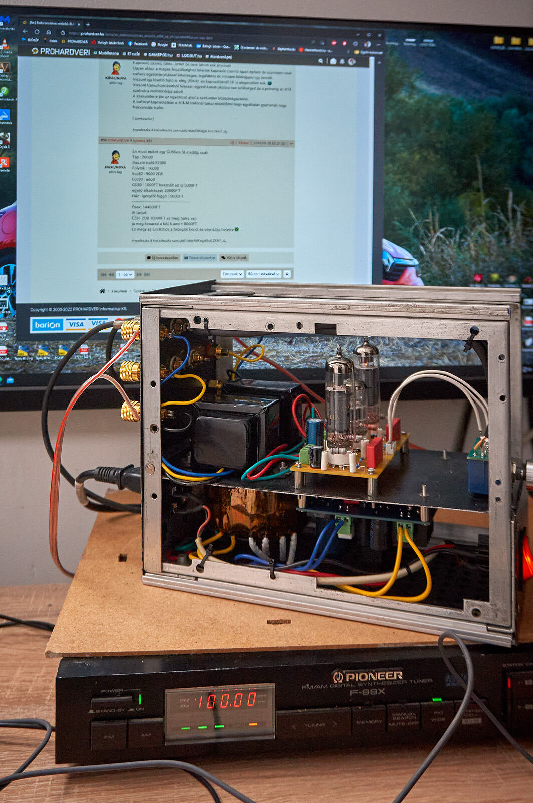

Na, kicsit megkésve ugyan, de az én EL84SE-m is megszólalt pár perccel ezelőtt.
Egyelőre még nagyon empírikus állapotban leledzik, egy 50 éves roncs mérőműszer vázába kínlódtam be:Főbb elemei:
Kici óccó kínai kimenők: [link]
Kici óccó üres kínai NYÁKLAP: [link]
Kici óccó 50W-os kínai toroid trafó: [link]
Kici óccó kínai tápnyák: [link]
Kici óccó ALPS poti szintén a ferdeszeműektől: [link] -

Remek kis cikk, remek témával jól megírva! Grat.
Ha megengeded pár tipp. Csináltam én is pár érdekességet már.
1) kimenő trafókat a csövek elé tedd minél nagyobb távolságra egymástól. Legtutibb ha a táptrafóval háromszögbe teszed őket és a háromszög oldalai min 15centik. (stereo áthallás szórás csökken)
2) Fojtó trafókat távol teszed nagyon a csövektől és táptrafóktól mivel 100Hz-el szórnak és ezt már elég jól fel tudják venni a Pentódák is, nem csak a kimenő trafók.
3) Anód tápba teszel még kondit.
4) A segédrács szűréséhez teszel egy 1uF MKS4-es fólia kondit (Jobban meghálálja mint a két cső közti csatoló kondi)
5) 1uF MKS4 wima kondival csatolsz jelet. Olcsón nincs jobb nála (Olcsó <= 3000ft
6) Ha 1 utas hangszórót használsz akkor gyorsan kiveszed a C8/R16/L1-et.
7) Visszacsatolás frekvenciafüggését amúgy is tönkre csapja a trafó, tehát kiveszed a hurokból a kondikat
8) A trióda katódhidegítéséhez teszel párhuzamban egy 1uF/60V-os jó fólia kondit
9) Az 1M-ás keresztkötést kiveszed nem sokat dob a latba csak fázis hibát produkál
10) Pótméternek ha van akkor csakis ALPS vagy Preh
11) Kis jelú bevezetés kábelt nagyon árnyékolod és távol vezeted minden zaj terméktől mivel sajnos nagy bemenő impedancia felvesz minden zajt. Kicsit segíthetsz ezen azzal ha 47k-os pótmétert használsz 200K-s helyett.
12) Hangfal kábellel közvetlen csatlakozó nélkül viszed a kimenő transzformátor lábaira forrasztva a jelet a hangfalaknak ahova ha nem muszáj megint inkább forrasztást tegyél mint csatlakozót
, így azt a véletlen helyzetet is elkerülheted hogy terhelés nélkül kapcsolod be az erősítőt (Ami jelzem tilos! Ha ezt nem tudod elkerülni akkor a trafóhoz forrasz egy 1K/5W ellenállást állandó terhelésre)Ha mindezeket megcsinálod akkor érzékeny fejhallgató mellett se lesz zajos és nyugodtan tehetsz rá 32-600Ohm-os fejest amivel zseniálisan fog szólni

Egyébként most nemrég a JLH75W kapcsolást csináltam meg belőle, bár azzal volt néhány kör szívás, mire elkészült.Ez volt amit én alkottam az E88CC-vel: [link]
Amúgy a pcl86 is valamennyire saját alkotás, a neten lévő rajzok erősítés viszonyai nem igazán tetszettek, olyan cuccot szerettem volna, amit teljesen ki lehet hajtani vonal szintű kimenetről, így én is számolgattam, meg rajzoltam.Az a kapcsoló üzemű táp kissé meredeken hangzik nekem.
daneg86
Köszönöm
Fejhallgató erősítőből fejlesztettem egy kis hibridet, amit legutóbbi hifi találkozón ( Kiskunfélegyháza ) még Ágoston is elismert
arról is fogok valamikor egy kis cikket írni.
ECL86-ot most tervezgetem, abból egy olyan cikket fogok írni, amiben a számítások is le vannak vezetve.Full csöves fejhallgató erősítőből most egy 6n13s + 6n8s csöveket alkalmazó erősítőt csinálok. Egyszerűség kedvéért kap egy kapcsolóüzemű tápot, hogy egy laptop tápról lehessen üzemeltetni
Most is épp garázsban ülök, cikkben szereplő erősítőhöz megvan az új csőkészlet
Tesla EZ81 + válogatott telam EL84-ek. [link] -
CPT.Pirk
Jómunkásember
Grat!
Egy ideig variáltam, hogy ilyen EL84-es erősítőt építsek, vagy pcl/ecl86 SE-t. Végül ez utóbbi mellett döntöttem, quadro kiépítésben. Megvan már számára a végleges nyák a 4 csatornához, megvan a doboz, trafók, "antik" Ganz műszerek az előlapra, csak össze kell majd rakni.
Továbbá én még csinálok egy átviteli karakterisztika mérőt egy FPGA-val, majd ha az is meglesz, akkor dobok róla tesztet.
Amúgy még tudom javasolni az E88CC-s fejhallgató erősítő építését, az is nagyon ott van a szeren!
