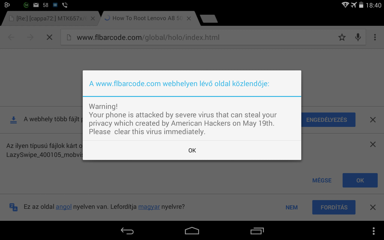

Rámentem a linkre és fél másodperc múlva kaptam egy figyelmeztetést.
Közben rájöttem, hogy a tegnapi frissitéssel érkezett factory mode a tabletre ami eddig nem volt. Hétfőn kipróbálom úgy van-e adb és MtkDroid kapcsolat talán sikerül feltólnom rá a su binárist. Ha az felmegy a sytem könyvtárba már a többi szerintem menni fog. -
