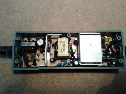

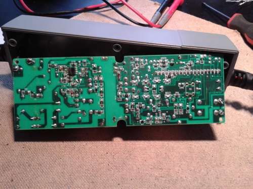

Az Aldis töltő /AUTO XS CPL-2054/ belvilága, szerintem 4 ezret simán megért

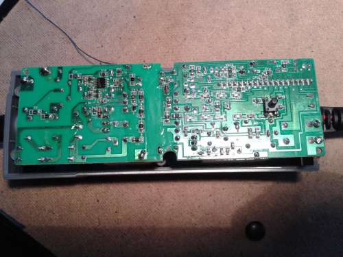

Nos, pár napja vettem egy AUTO XS CPL-2054 típusú akkumulátor töltőt. Tapasztalataim az alábbiak voltak, miután ráraktam egy 9,5 éves havi 20-40 km-t üzemelő személygépkocsi akkumulátorára, mely már a téli minusz estéken magától lemerült. Soha nem volt fullig feltöltve még...
-Bekapcsolásakor a kijelző mutatja a voltmértékét az aksinak és készenléti állapotban van. Mikor a MODE gombbal a személygépkocsi ikonra kapcsolsz, akkor végigszalad a program, s valóban ilyenkor megjelenik a CHA és az 5 tele kitöltött mező. Majd ezt követően kezdi el a töltést.
Megjegyzem, hogy 2 percenként a kijelző kattanásakor mutat egy értéket pl. 13,2 V majd újra a töltést folytatja amikor is 13,8-on volt. Azaz kb. a két érték közt 0,6 V-ot tapasztaltam (az értékek felfelé mennek, egészen a 14,4 V-ig).
Én türelmetlen ember vagyok, nos ment a töltés, majd mintha a 3. mező után már nem akarta volna a 4-re menni. Ezért aksi le, fogyasztót az aksira, 2 mezig le, újra töltő, s ment a 3. mező, majd sok időre a 4. és utána kis időre rá az 5. mező is fekete lett. Jött a CHA jel, de a keret villogott tovább. Aztán egyszer csak a keret se villogott.
Tehát türelem.
Az akkumulátor töltő 3,8 A töltőárammal tölt (volt aki hülyeséget írt). Majd mikor az 5 mező fekete, s a keret sem villog, akkor fenntartó töltésre vált automatikusan (Ilyenkor az akummulátorfeszültségtől függően vagy megszakítja a töltést, vagy csökkentett töltőárammal (0,8/0,07 A) teljes kapacitáson tartja az akkumulátort.

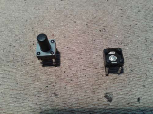

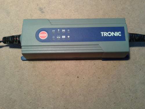

Sziasztok. Van 2db Tronic T4X töltőnk és mindkettő halódik. Az egyiket ha gomb nyomva tartása közben ütögetem akkor hajlandó üzemmódot váltani a másik akkor se. Kimértem a rosszabbikon hogy a gomb jó. Van ötlet mi lehet a baja? Vagy esetleg aki budapesten megcsinálná nekem nem túl nagy pénzért? Előre is köszi... Pitta

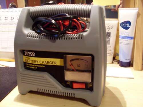

Kicsit buta, nem automata, egy darab ki-be kapcsoló gombot és egy elnagyolt ampermérőt tartalmaz mindössze, de 549Ft írd és mond ötszáznegyvenkilenc
Tescoban, Topdrive néven kapható, ma vettem egyet
12V / 6A
Ja igen, a töltés befejezése után leírás szerint csepptöltést alkalmaz, némi ellentmondás, de aztán azt taglalja nem igazán ajánlott és a töltés befejezése után inkább kapcsoljuk ki
Mindegy, 549-ért... hát sok hibát meglehet bocsátani na -
