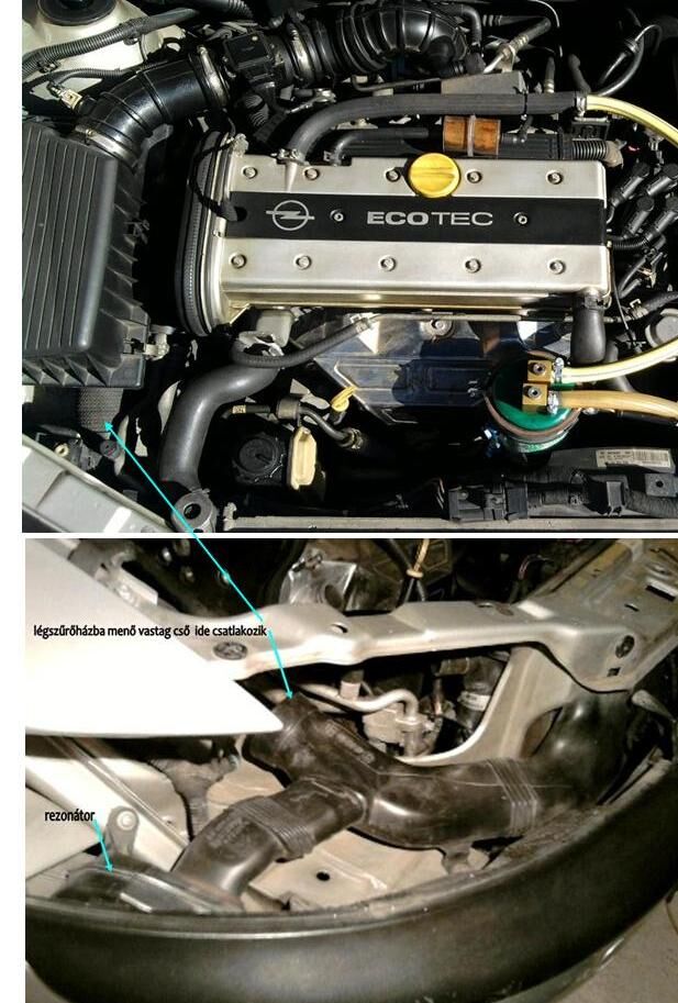

Ez egy nagy doboz.Egy része ell van dugva a jobboldali lámpatest alá. A rendszert csak akkor látod, ha kiszereled a lámpatestet. Egyszerűbb ha képeket mutogatok, és nem firkálok.
Ilyen a rezonátor doboz:[kép]
Beszerelt állapot:[kép]
A rezonátor dobozba levegőt be - ki szállító "csövek". [kép]Ilyen "okosság" nekem is van:
Nyitott rezonátor doboz (szívóház) működése
"....Légbeszívó csőben nagyobb levegõ áramlási sebességnél, amikor hirtelen a kibővített részre bejut a levegő, akkor a nagyobb tér miatt egy nagyon minimális nyomásnövekedés következik be, ami jótékony hatással van a motor teljesítményére, és egy ici-pici növekedést okoz. Ezért is vannak benne a légterelő lamellák. Mivel a légbeszívás akkor történik, amikor a szívó oldali szelepek nyitnak, ezért nem egyenletes, hanem periodikus a szipkázás, vagyis gázlengés (pulzálás) van! Ezt a lengést ki lehet használni, és bizonyos fordulatszám tartományban a motor minimális töltésére használni. Miközben magasabb fordulatszám tartományban, ha minimális mértékben is, de ront a levegõ áramlásban, és így a teljesítményben. Egyértelmű, hogy ezt a két tartományt a mérnökök úgy próbálták összehozni, hogy ez a pozitív hatás arra a fordulatszámra essen, amikor a legnagyobb szükség van rá, és a csökkenés kitolódjon oda, ahol már amúgy is nagy a nyomaték, és nem érezhető a "gyengülés"...." -

És ez hol található? A légszűrőházban? Mert ott nekem nincsen semmi a légszűrőn kívül -
mohabá 007
"...Egy dolgot lehetne (rajta vagyok) még csinálni mégpedig a beáramló levegő menyiségét növelni (nem turbóval). Ehhez egy ram air nevű "eljárást" szokás még bevetni, ami annyit tesz, h a kocsi sebességéből adódó légáramot bevezetjük közvetlen a motorba (a légszürőn keresztül of course).
Ezzel hideg és gyors levegőhöz juttatjuk a gépet. Ezen még dolgozok, de a koncepció már a fejben...."A rendszer amin te gondolkodol, gyárilag be van építve az autódba.
(rezonátor doboz= légáramlás gyorsító)
