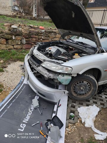

Jah, igen. Nem volt szó az alanyról. z16xe (1.6 szívó benzin) b vectra. Ezen a képen éppen ködlámpát (izzót) csereélek amihez le kellett bontani az elejét :W

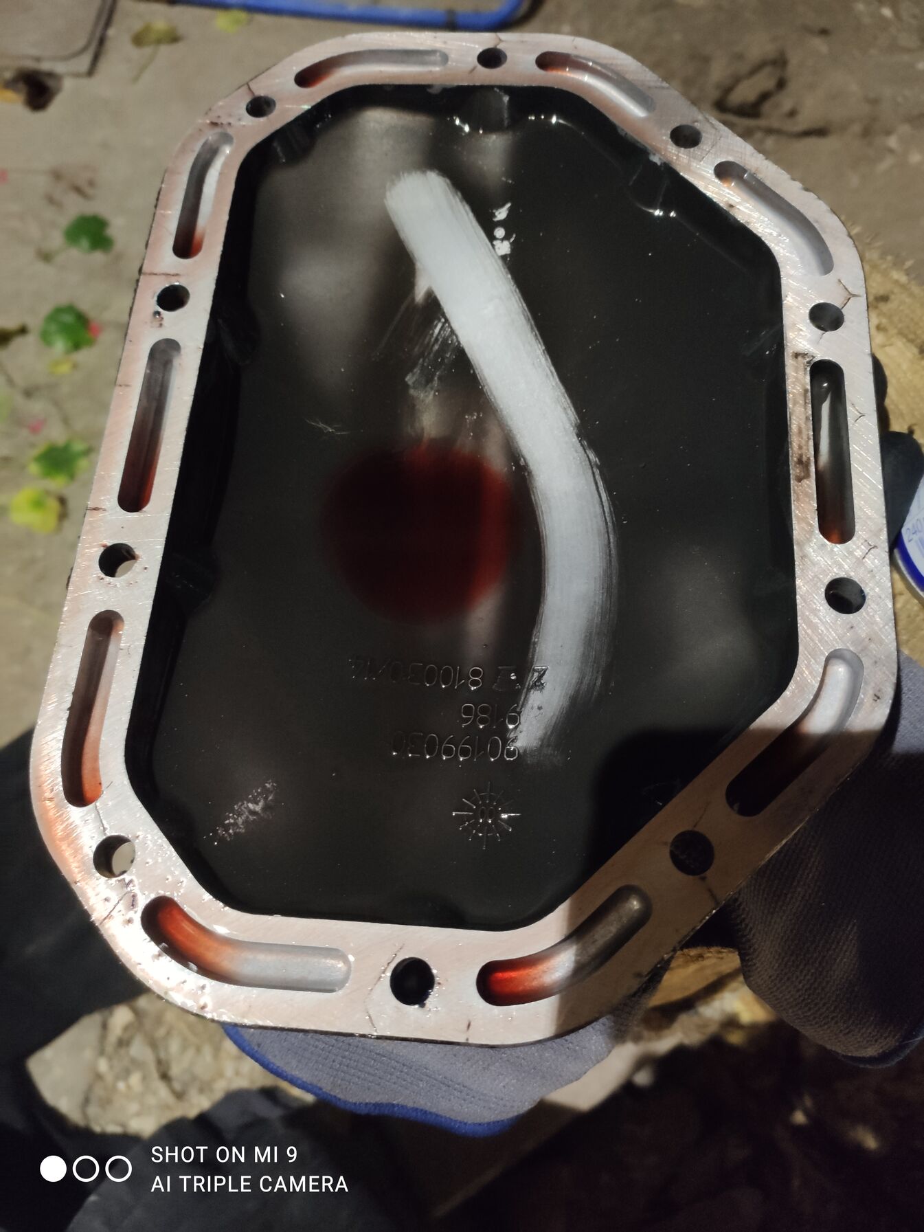

19 éves autó váltódekli belülről. Még azt mondják nem kell cserélni váltóolajat...
