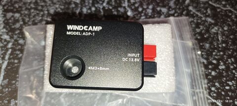

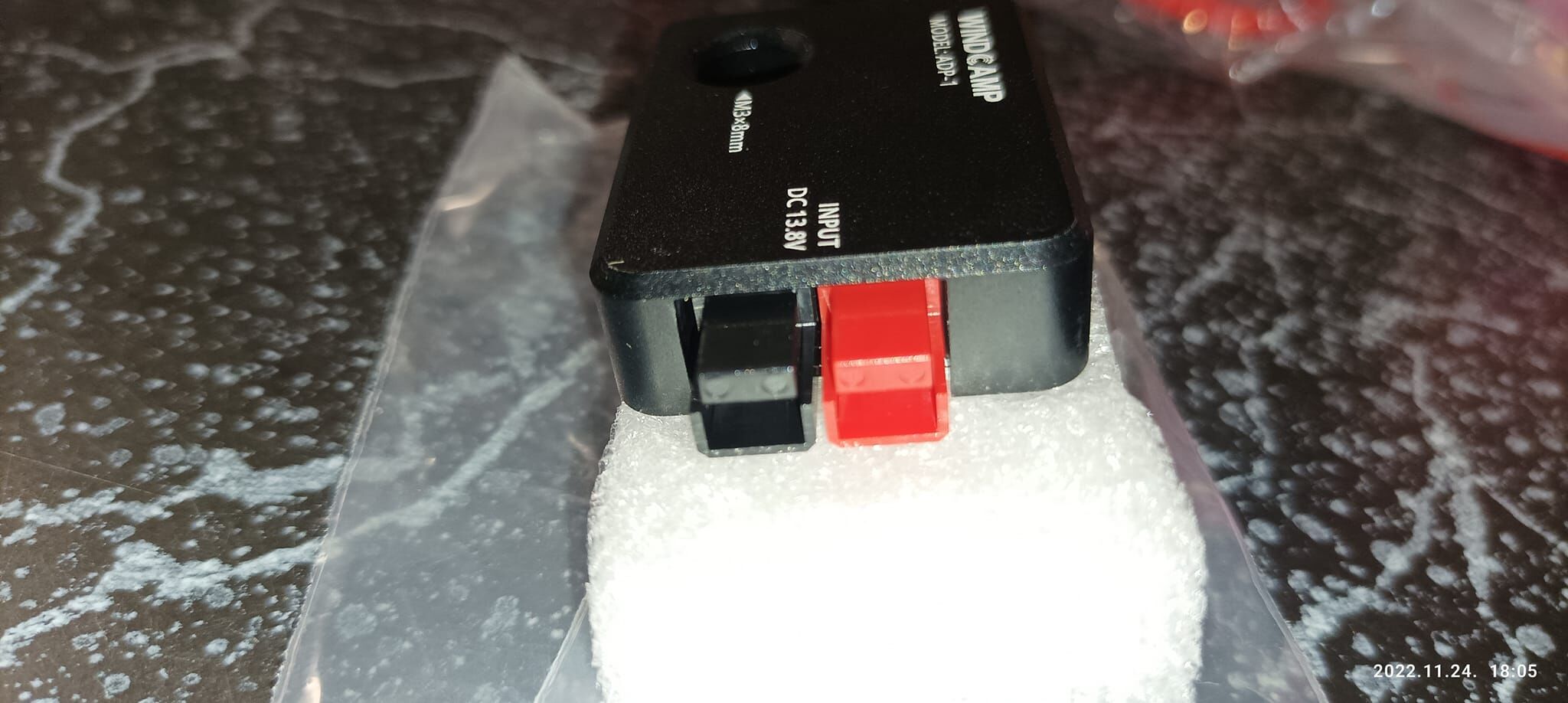

na találtam egy képet amin jobban látszik, itt egy másik aljzattal árulnak illetve nem árulnak:
egyébként ezt is Anderson csatlakozónak hívják, csak ebben van óriási kivitelű.. na azt
küldött a kici kínai 150 Amperes kivitelben.. eszébe se jutott, hogy én a kettőt együtt akarom használni... azért köszi, hogy próbáltál segíteni.

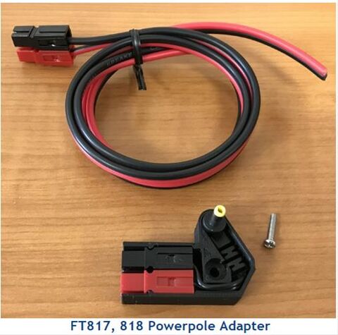

De igen, jól látod. Készülékbe bedug és arra a piros fekete csatira kell csatlakozni a táppal...
na nekem az a piros-fekete csati ellendarabja kellene, hogy esetleges mobil/sota (zombiapokalipszis) üzemben külső áramforrásra köthessem valami kulturált-oldható formában. az eredeti jack megoldás elég sérülékeny...
(Anderson power csatlakozóra meg akkora kábelt küldött mint a 3kW APC ups-en használunk..150 Amperen.. -nem baj majd találok neki feladatot) -

Szia,egész pontosan ehhez milyen csatlakozó kellene még,ezeket nem úgy árulják,hogy fel kell csavarozni a rádió hátuljára miután a tápcsatit bedugod a 818/817-be?
Amit néztem képeket azokon van csatlakozó.https://www.fruugo.hu/adp-1-anderson-power-adapter-yaesu-yaesu-ft-818-ft-817-dedicated/p-93479786-196058619?language=en&ac=KelkooCSS&gclid=CjwKCAiA7IGcBhA8EiwAFfUDsaosouJQ1ygq_laLyClKblPapbE-PaFjPjZz0rlxcttBRHeUX5cjWBoCpJQQAvD_BwE#

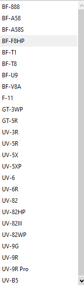

Én ennyit találtam róla: S-Code (kódolt jelzés, csak PC-ről állítható az értéke) Vagyis programozó kábel és CHIRP kell hozzá. Ezért ugrik mindig vissza, ha a rádió menüjéből állítod be.

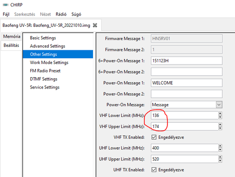

Tudja valaki esetleg, hogy Baofeng UV5R vagy UV9R+ esetében ki lehet e terjeszteni a frekvencia tartományt, hogy a repsávokat is tudja? A CHIRP-ben lehet állítani a kezdő frekit, de mivel a repsávok AM módban mennek, ha jól tudom, így a hardwer hiánya miatt nem fog működni. Jól gondolom? Amelyik rádió gyárilag tudja, az meg 70-80 ezertől felfelé... -
