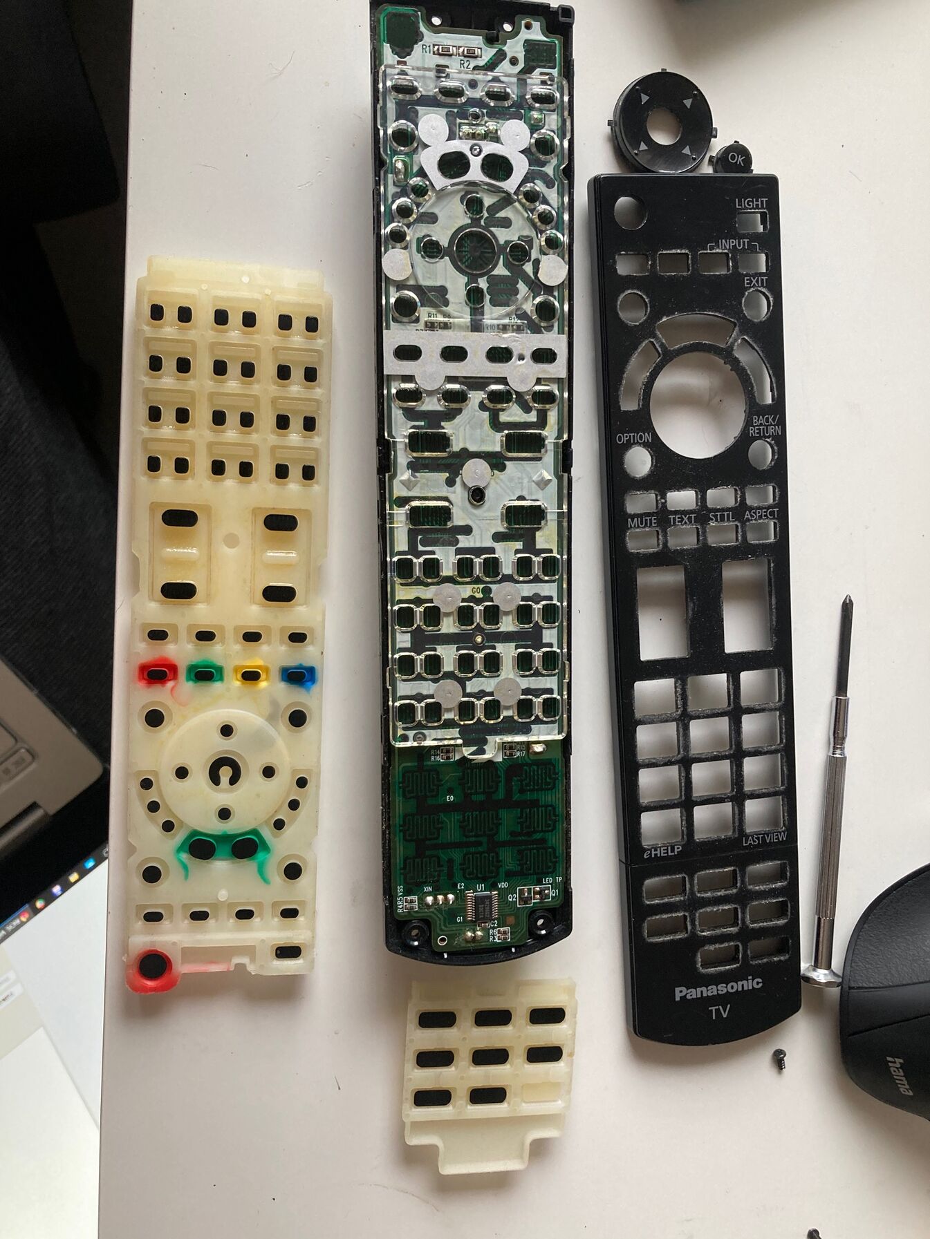

Szétszedtem, szerintem nincs rossz állapotban. Nincs fényesre kopott pogácsa, nem folyt bele semmi (üditő stb.) korábban, csak az a vákony olajos bevonat van rajta. Letisztogatom és összerakom.ű
Közben végeztem is vele, sajnos továbbra is minden gomb jelét tökéletesen veszi a tv, csak a másik távirányitó által használt program fel-le, hangerő fel-le, AV gombokra nem reagál...

uriember #90674 üzenetére
Azért szerintem az elég furcsa, hogy pont azok a gombok adták be a kulcsot, amik funkcióit egy másik távirányítóval használtam, de pl. a power gomb gond nélkül működik. Ezeket a nem működő gombokat nem is használtam korábban, mert arra ott volt a másik távirányító. Ezért is kétlem, hogy kopás/elhasználódás lenne a gond. Egyszerre valamennyi érintett gomb, használat nélkül?
Hétvégén szétszedem, ktakarítom ha kell,, jelentkezem majd a fejleményekkel.
