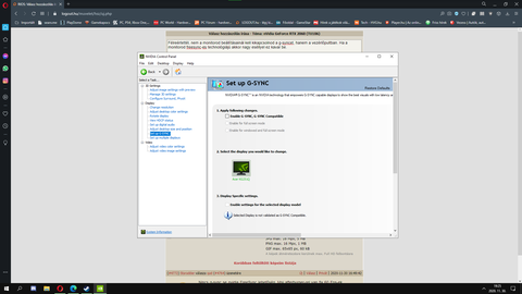

Félreértettél, nem a monitorod beállításainál kell kikapcsolnod a g-syncet, hanem az nvidia vezérlőpultban. Ha a monitorod freesync-es technológiájú akkor nagy eséllyel ez kavar be.

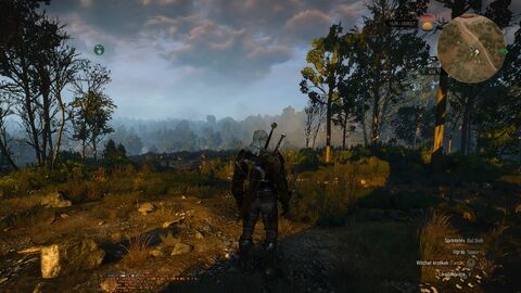

Az 5297 pontszámot a videokártya alap állapotában érted el ugye? Csinálnál egy oc-s tesztet is? Amúgy szépen skálázódik az erősebbik 1060-hoz képest a 2060 super. Nálam egy gtx 970-et váltott a sima 2060. Ha minden igaz ugyanilyen nagyságrendű ugrás lesz az októberben bejelentett amper is.
qad
Nekem sajnos már csak az az ötletem maradt amivel nem tudsz mit kezdeni. "Hát sajnos más gépbe nem igazán tudom áttenni, nincs hova". A tápegységnek elvileg bírnia kellene a specifikációk alapján, persze ha már elég idős akkor produkálhat hibákat úgy hogy az üzemidő nagy részében hibátlanul működik.
qad
Pontszámban annyira nagy különbség nincs 4600-4300 mint a játékon belüli 51 - 100 fps. Valami nagyon nem kóser. Az a legegyszerűbb ha fogod a videokártyát és beteszed valaki másnak a gépébe egy teszt erejéig. Lehet hogy a win frissítések kavarnak be, vagy ki tudja..... Az is egy megoldás ha a te gépedbe tesztek be egy másik kártyát aminek tudjátok a kb fsp értékeit amit hoznia kellene.
qad
Witcher alatt a 64 C az jónak mondható, viszont a teszt alatt a 79 az már nem az igazi. Itt már visszaveszi szerintem az órajeleket. Futtasd le még egyszer a tesztet úgy hogy maximumra állítod manuálisan a ventilátort amíg tesztelsz. Ha nő a pontszám akkor a hűtéssel van gond, ha nem akkor máshol keresendő a gond.
qad
Mennyi lett a kapott pontszám a tesztnél? Nálam ennyi alapon.
qad
qad
Uhh ott valami tényleg gázos. A witcher 3-nál még a gtx 970-el is több fps-em volt. A városban mászkálás fektette ki a 970-et. Nem tudom nekem intel procival a 2060 sokkal több fps-t produkál, bár most nincs feltelepítve a játék de ennél azért konkrétabb helyszínt válasszál hogy össze lehessen ténylegesen hasonlítani a teljesítményt.

jozsef83 #3307 üzenetére
Nvidia vezérlőpanelben:
1). a G-SYNC beállításainál mindenből vedd ki a pipát, majd jobb alul nyomjál rá a megjelenő ALKALMAZgombra.
2). a 3d beállítások kezelése menürészre nyomjál egy bal klikket:
-Monitortechnologiánál válaszd a Rögzített frissítést, majd jobb alul nyomjál rá a megjelenő ALKALMAZ gombra.
- Alacsony késleltetés módnál válasz a BE lehetőséget, majd jobb alul nyomjál rá a megjelenő ALKALMAZ gombra.Írjál ha eltűnt a mikrolag.

Próbáld meg azt, hogy G-Sync beállításaiban az összes variációból vedd ki a pipát. Restart és próba.
A többi tippem az alap dolgok mint windows 10 összes aktuális frissítése(1903 verzió), no meg a driverek amik még ludasak lehetnek. -

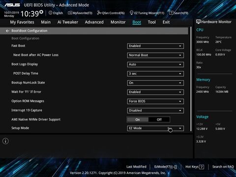

Nem tudom megerősíteni, de szerintem az usb/ps2 érzékelés tiltása változat a valószínűbb és nem a "mire aktív az USB addigra a Winben vagy", de ezt nem tudom csak közvetetten megerősíteni. Viszont az "nem volt még olyan alaplapom amin enable lett volna." részt az aktuális alaplapommal is tudom cáfolni. Asus Prime Z390M-Plus lapomat load optimize default settingsre tettem és képet csináltam a szóban forgó részről.
Z97-ről váltottam és ott is volt, bár már nem merném állítani, hogy mind a 2 alaplapná(Asus Z97 Pro Gamer/ Asrock Fatal1ty Killler) engedélyezve volt a fast boot.
qad
Nem a gyorsasága miatt csinálta ezt. A fast boot miatt tiltotta az összes periféria csatlakozás érzékelését, ezzel is próbálta gyorsítani a bootolást. Ezért a fast boot bekapcsolása után bármilyen elképzelhetetlen sebességgel üthetted a billentyűzetet nem lépett be a biosba. A biosba belépés megoldás a leállítás utáni bios reset vagy a windows betöltése utáni segédprogram használata az asztalról, már persze ha feltelepítetted. A segédprogram semmi mást nem csinált, csak újraindította a pc-t és a bios menüig kalauzolt. Miután többször is lecumiztatott, azóta új gép összerakásánál első dolgom tiltani, mert hát természetesen alapból engedélyezve van az elindulása.
