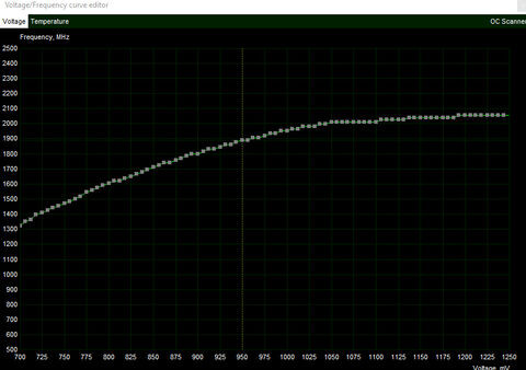

Azért is laposítom el teljesen a görbe végét egyenesre, hogy a magasabb fesz értékekre fel se fusson a kártya feleslegesen. Pont ott ahol már zabálja az áramot feleslegesen. -
Brekkk
Afterburner-ben tudod csökkenteni a feszt
CTRL+F kombinációra feljön a Voltage/frequency curve editor és ott lehet.
Alacsonyabb fesz értékhez magasabb órajelre húzod a kis négyzetet és onnantól kiegyenesíted a gögbét. Valahogy így.
A képen halvány piros vonallal ott van az eredeti orajel fesz állapot. Nehezen, de látsziktomsolo

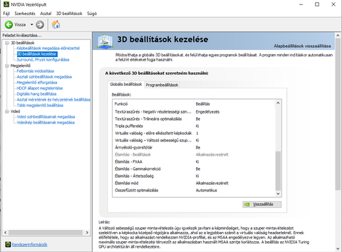

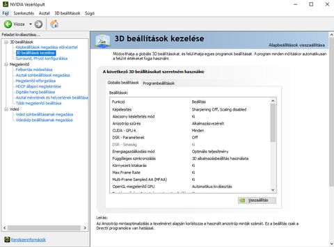

Még pár kép a vga beállításról, amúgy full default. semmihez nem lett nyúlva.
Lassan kifogyok az ötletekből, meg a türelmem is kezd elfogyni, de ez nonszensz hogy ennyire gyéren fut. Nem tudom mennyi ráció van benne, egy barátom is pont ezt a teszt programot mondta ezzel nézzem meg (Superposition) és azt mondja meg kéne nézni másik táppal, mert a vga csutkán megy. Eléri a voltage limitet.
Nem tudom, semmim nincs amivel a tápot tudnám ellenőrizni, elvinni se nagyon tudom sehova a vga-t. Random új tápot biztos nem veszek.
Azt annyira igazából nem is értem, hogy miért lenne gond a táp? Ha a vga képes maxon menni, akkor egy jobb táppal se lesz jobb, ha így is megy.

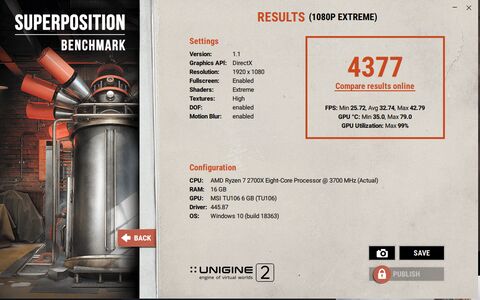

A superposition all-timel listet néztem
https://benchmark.unigine.com/leaderboards/superposition/1.x/1080p-extreme/single-gpu/page-1
https://benchmark.unigine.com/results/rid_6d6f2697b9714ff3b7afd056378f81d8
Amúgy, hogy érted el a 2175-öt? MSI-ben hiába adok neki 1.6 feletti voltot, visszaveszi benchmark alatt 2100-re stb, beállítottam neki a curve-ben 2200-őt, ami szintén csak offset elvileg, 2180-nal indult el a benchmark, de már ki is fagy az elején 1.67-en. De ahogy nézem igazából a memória sávszél számít, 2100 körül hasonló pontokat ad ki.

Az oc-ra visszatérve, javítom magam, a curve editorban nem nyomtam ctr-l-t, úgy lehet fixálni a feszültséget, viszont most 2115 és 7800-on nem lett 5000 pont. 2150 felett már nagyon vége a chipnek, nekem ez a Micron +800-at bír kb., 900-nál kifagyott.
Floyd80
Csak teszt erejéig, amúgy alulfeszelve használom.
0.95-ön és 1860-re nekem bőven elég, egyelőre. Van egy kis coil whine-ja is, kisebb fesszel így halkabb is.
Amúgy MSI-ben ez a pontszám nem jön össze, hiába álíltom be a curve editorban, hogy kb. 2120-ra menjen fel mondjuk 1.05-nél, 2085, 2100-nél nem megy többet és több feszt se ad neki, hiába van kitolva a TDP (ez nálam alapból kb. 190W) és a voltage-re is tök mindegy mit teszek +10%, semmi változás.
A gyári expertttolban viszont ad neki 1.067-et is, ott már "bírja" a 2100 felett is, de párszor kifagyott a benchmark.

Nem rossz az a 40°.. Az enyém 54°-nál veszi vissza az első lépcsőt, 59-nél a másodikat, és így tovább.
2145-ről indult ennél a tesztnél, a végén "már csak" 2115 volt.
Kíváncsi vagyok sikerül-e elérni az 5000 pontot, de időhiány miatt nem tudok annyit foglalkozni vele, mint szeretnék:(ja, strix a kártya)
