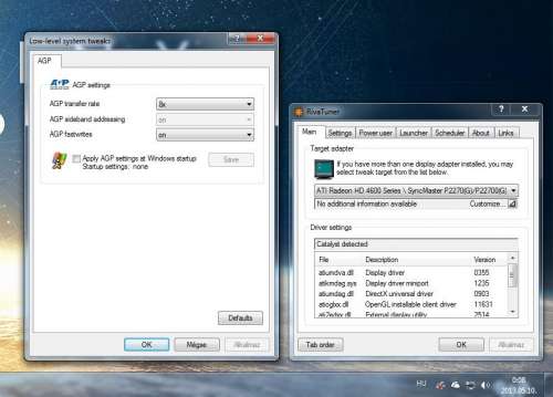

Üdv
Remélem tudtok rajtam segíteni, mert szenvedek.
A saját gépemről lenne szó ezúttal, a probléma pedig kiakadás, és kékhalál. Már régebben is volt ez probléma, egy időre megszűnt, most viszont jött a meleg, és ki kellet takarítani a gépet (azaz szétszedtem), így ismét előjött.
Teljesen véletlenszerűen jönnek a "A képernyőillesztő nem válaszolt, és utána helyreállt" hibák, vagy megfagy és nem mozog az egér, vagy kiakadás az alábbi módon: először elsötétül a kép, és nem kap jelet a monitor, háttérben még mennek dolgok (zene, youtube hangját továbbra is hallom) aztán ez is kiakad a kép visszajön kékhalál üzenettel:A fájl amit kiír: atikmpag.sys
Probléma-aláírás:
Problémaesemény neve: BlueScreen
Operációs rendszer verziója: 6.1.7601.2.1.0.256.1
Területibeállítás-azonosító: 1038További információk a problémáról:
BCCode: 116
BCP1: 85A77510
BCP2: 95E2762C
BCP3: 00000000
BCP4: 00000002
OS Version: 6_1_7601
Service Pack: 1_0
Product: 256_1Próbáltam már sok mindent, driver újratelepítés, rendszer újratelepítés nem nagyon segített semmi, az érdekes viszont, hogy az elmúlt két hónapban nem volt gond.
BIOS-ból a legfrissebb van fent.
Konfig: Abit IC7-G, P4, Geil-Kingmax RAM, Gigabyte HD4650 AGP, Win7 Ultimate SP1.
Bárki tud segíteni, köszönöm előre is.

MasterMark
válasz ebegab92 #19443 üzenetére
Akkor majd megpróbálom másik gépben, viszont mint mondtam ebben is tökéletesen ment az elmúlt 2-3 hónapban.
Pasztázás megvolt a mostani takarításkor.
cinkoxid: CPU-t vagy GPU-t?
Egyébként szerintem ez inkább valami szoftveres dolog lesz, és valami update ronthatja el.
