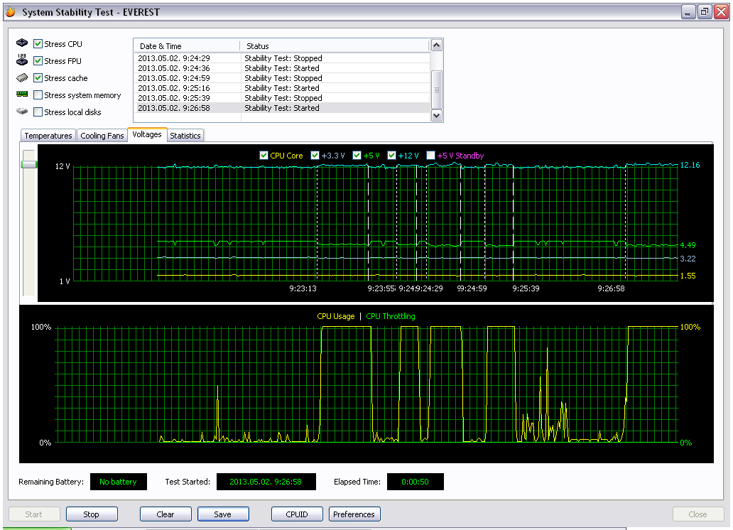

Üdv, mostanában elkezdett random elsötétedni a képernyőm, először csak játék közben, most már nagyobb terhelés alatt (pl. HD videó) a gép random időközönként újraindul.
Tegnap már sokszor a rendszertöltés közben elszállt.Csináltam terheléses vizsgálatot, az eredmény alább
Táphibára utal ez a feszültségingadozás és persze a többi tünet?
