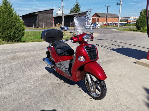

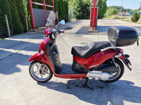

pimpa1974
Üdv
Ismét kérdeznék
Van közületek olyan akinek szintén Kymco People 250 -ese van?
Lenne pár kérdésem,Bár ide írom hátha mondatok rá valamit.: Mikor gyorsítok és a motoron érezni hogy erőből húz (nagyobb gázadásnál) Kicsit ilyen cserregő (már-már kopogós) a hangja, ez természetes?
Szelepek beállítva,új olaj,új gyertya,új légszűrő.
(néztem pár videót és ott is volt amelyiknél hallottam ugyan ezt a hangot.)

pimpa1974
Lenne egy kérdésem: Kymco people 250
Nagy robi. első kereke szitál gyakorlatilag nem lehet majdnem még 1 kézzel sem vezetni mert rázza a kormányt.
kormánycsapágyat néztem.
Motort most vettem előző tulaj rakatott rá előre új gumit.
Van rajta centír súly, lehet rosszul centírozták? -
