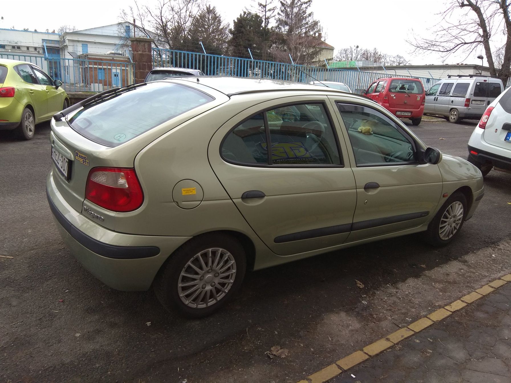

rob210
#59773
Elkészült az autó.
A szép hosszú fém fékcsövön a kipufogónál van egy rész, ahol még valami szövetszerű bevonat is van rajta.
Na az alatt rozsdásodott és lyukadt ki.
Kicseréltettem mindkét oldalt rézre. Remélem ezzel nem lesz gond.
Szerelő megnézte a gumicsövet, és a kerékhez menő fémcsövet, azokkal nincs gond.
Egyúttal el lett végezve a fékfolyadék csere is. Úgyis már nagyon aktuális volt.

molnarpeter
#59771
Amennyit egyenlőre láttam, hogy előről a dob fölé menő csőnél van valahol a folyás.
Nem a kerékhez menő fémcső, és nem a dugattyú.
Lehet, hogy rosszul csináltak valamit, mikor régebben a hátsó dobot cseréltettem, és ezért kidörzsölődött a cső. -

Szegény bocim lebetegedett.
Menet közben bejelzett a fék visszajelzője, ha épp rázós úton mentem.
Gondoltam alacsony a fékfolyadék szintje. Az is volt. Utántöltöttem, mentem egy próbakört.
Nem is jelzett vissza, de a féket padlóig be tudtam nyomni.
A bal hátsó keréknél szép kis tócsa keletkezett.
Ahogy nézem valahol a hátsó dob felett menő vezeték lyukadhatott ki.
Mennyire macerás javítani?
Esetleg valakinek egy robbantott ábra róla?
Megane I Ph2, 1.4 16v ferdehátú. -
