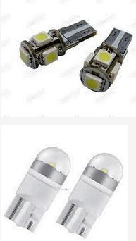

Ezek gondolom C5W szofita izzók. A canbus rendszerűek (általában hűtőbordával ellátott darabok) szoktak érdekes dolgokat művelni. Nekem a legegyszerűbb gagyi C5W van, tehát borda nélküliek, azok jól világítanak, sőt leoltásnl fokozatosan késleltetve kialszanak, mint a gyári izzók.

Az enyéimet mind cseréltem espace-ban és megérte.
C5W szofita led méretek pl. amelyek jók lehetnek 31, 36, 39mm hosszúságúak, de inkább a 39mm-re tippelnék. Pattintsd le megfelelően a búrát és mérd meg mekkora kell (csomagtartóban is) és ali-ról ingyenpostával megjön bagóért csak várni kell 3-4 hetet.

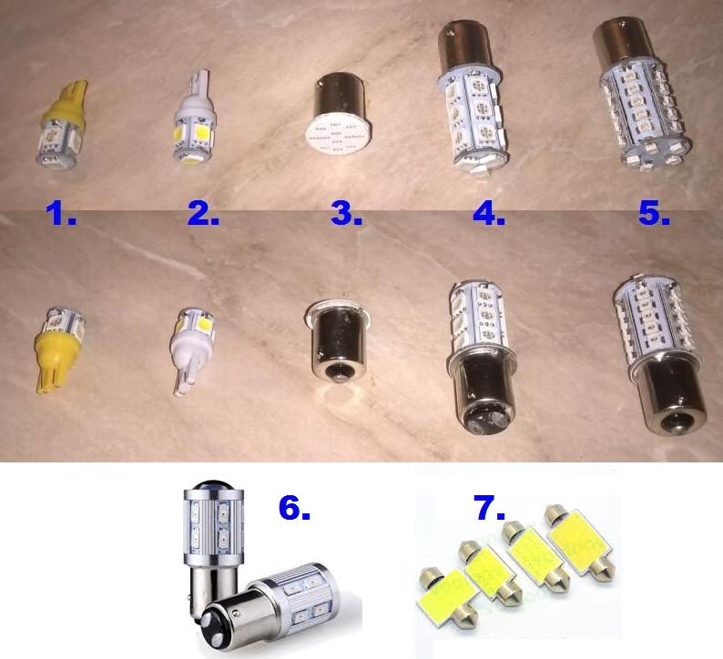

Az alábbi izzókat az @liexpress oldalról rendeltem. Az izzók bagatell összegért rendelhetőek ingyen postával, pár hét alatt ideérnek. Az irányjelzők mondjuk már kicsit drágábbak voltak, mint a többiek, de erről majd később. Visszatérve az izzókhoz, mindegyik működőképes állapotban, jól becsomagolva érkezett.
Rövid véleményezés:
1. W5W jelzésű led izzó, sárga fényű: Elméletileg ezt az izzót a kerékjárat feletti irányjelzőhöz rendeltem, azonban nagy csalódás volt, mivel a fénye viszonylag gyenge. Meg sem közelíti a gyári, hagyományos izzószálas W5W foglalatú izzó fényerejét. (--)
2. W5W jelzésű led izzó hideg fehér fényű: Első helyzetjelzőbe rendeltem. Abszolút pozitív a tapasztalat, fénye erős, inkább valóban hideg fehér, mint kék(es) színű. A ledek kialakításán is látszik, a fény nem spot jellegű, hanem minden irányban szórt. Fénye erősebb a hagyományos gyári izzónál. Helyezhető a fent említett irányjelző helyére is, mivel a külső indexbúra gyárilag narancssárga. Létezik extra hosszított változata is, még több leddel. (+++)
3. P21W jelzésű led izzó, vörös színű: A hátsó ködlámpába szántam. A fénye hasonlóan erős, mint a gyári "körte" izzónak, azonban ez a megoldás kialakításából adódóan alig világítja be a lámpabúra foncsorát, tehát a tükröződés nem érvényesül igazán, de kifelé jól világít. A ködlámpá burában egy erős világító kör (maga a led feje) világít intenzíven. Akár jó is lehet, mivel fényereje megvan, azonban számomra kissé furcsa, hogy a foncsor mintha alig izzana, középen pedig egy erős, éles kör adja a fényt. (+)
4. P21/5W jelzésű 5w és 21w led helyzetjelző izzó: Ez a típus nem annyira jött be. Az 5w és a 21w fényereje között nem sok eltérés van, tehát ha a világítás be van kapcsolva (irányjelző) és fékre taposunk, valamivel több fényt ad az izzó, de nem nagyságrendekkel, mint a gyári, így egy hirtelen fékezés is kevésbé észrevehető a mögöttünk haladónak. Mellesleg a 21w sem ad kellően erős fényt, a gyárihoz képest. (-)
5. PY21W jelzésű led izzó: A hagyományos gyári izzókat akartam kiváltani, azt remélve, hogy a vészvillogó csak alig terhelje az akksit. A hagyományos gyári izzóhoz képest a fénye annak 1/3-a, tehát nagyon kevés fényt ad. A nyári tűző napon állva is alig lehet észrevenni, hogy be van kapcsolva az irányjelző, vissza is raktam a hagyományos gyári izzót. A hirdetésben levő fényképen, egy "luxusmárka" autója van fényképezve, amelynek olyan erős az irányjelző fénye, hogy szinte vakít. Na ennek semmi köze nincs hozzá.
Fogalmam sincs, hogy az összes 4db beépítése esetén 2x gyorsabban villogna-e az irányjelző (ennek kiküszöbölésére megoldást jelenthet a *Canbus rendszerű izzó), mert már az első izzó behelyezése utáni eredmény is kiábrándító volt. (---)6. P21/5W jelzésű 5w és 21w led helyzetjelző izzó (2.): Fénye megfelelően erős, a lámpakupak tetején projektorszerű fókuszlencsét helyeztek el. Annyi azért látható, hogy az 5w és a 21w között itt sem jelentős a fényerőbéli eltérés, azonban a fénye kellőképpen erős, a foncsort is kellőképpen megvilágítja. (+)
7. C5W "szofita" izzó 31, 36, 39mm méretekben: Az utastér izzók helyére lettek szánva. Hideg fehér fényben érkeztek, nem a hűtőbordás verziók. Fényük kellőképpen erős, bevilágítják az egész utasteret, a nagy fényerő és a hideg fehér fény miatt az egész látvány olyan sci-fi feeling. A csomagtartó világítás is olyan erős lett, hogy szinte vakít, ha nem is nappali fényt ad, de éjjel, tök sötétben is mindent meg lehet találni a csomagtartóban. (+++)
(6. és 7. jelenleg be van építve, ezért a netes képeit tettem ide.)
*Canbus rendszerű izzókkal nincs tapasztalatom. Annyit hallottam a témában, hogy a led izzók alacsony áramfelvétele eredményezheti az irányjelzőknél a gyors villogást. A Canbus beépített ellenállást tartalmaz, így ez a gyors villogás probléma kiküszöbölhető.
Ami most jön, az lehet hogy urban legend, de egy fórumban olvasható volt egy írás, hogy Canbus izzót helyezett egy felhasználó egy folyamatosan világító lámpatestbe, azonban vélhetően a Canbus ellenállása felhevült és megolvasztott körülötte pár műanyag alkatrészt. Ezért irányjelzőnek bizonyára jó a megoldás, de folyamatos világításnak már nem biztos. -

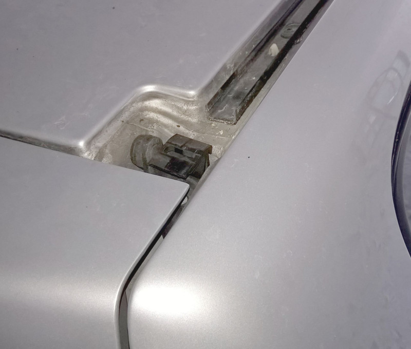

Sajnos bajságok vannak. A használtan vettem tetőcsomagtartót (gyári Espace IV-hez való, renault gyártmány) de nem passzol a tetősínemhez. A méret, fesztáv igen, az mm pontos, de a feszítő görgők nem mennek bele a járatba.
Fentebb linkeltem egy képet az előző hozzászólásomban, ami nem az én gépemről készült, azonban gyanítom abba belemenne a formája alapján a tetőcsomagtartó, viszont nem ez a fajta sín van az enyémen. Az enyémről linkelek egy képet, de ebbe nem megy bele a gyári tetőcsomagtartó fém kifeszítő görgője. Mit lehet tenni ilyenk]or vagy mi a bibi egyáltalán?
...És a másik sín
(Látható hogy az alsó képen lévő sínnek van pereme olyan szögletes C betű formájú, az enyém meg szögletes U alakú.)

Egy kis segítség kellene. Espace IV tetőcsomagtartót akartam feltenni. Adott ugye a sín, amelyen rajta van egy rápattintható hosszbordás fedősín. Leszedtem a rápattintós fedősínt, amibe belepasszol a tetőcsomagtartó tappancsa. Eddig ok.
Itt jön a kérdés, ugye a hosszbordás rápattintható fedősín pont akkora, hogy végigérjen a lezáró elemig, viszont csak úgy tudnám feltenni a tetőcsomagtartókat, hogy a fedősínt nem pattintom vissza (ez elég rotyón nézne ki) vagy esetleg méretre kell vágni a ráppatintós fedősínt, annyival rövidebbre, amekkorát a tetőcsomagtartó "talpak" majd felvesznek?
Előre is köszi.
kb erről van szó (csak illusztráció):
