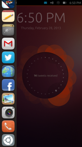

20szadik próbálkozásra felraktam a ROM Ubuntu Touch Preview [Alpha] Defy/Defy + sajna csak a menüjében lehetett lapozgatni hívás wifi hálózat még nem működik a menüje nagyon bejött remélem lesz működő verzió
