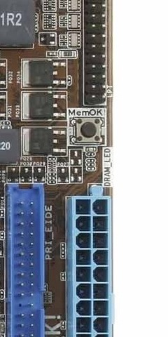

Hibás lehet az egyik (1-es) slot, próbáld a 2-4 slottal... legroszabb esetben egy db 8 gigás ramot kell majd beraknod a működő slotba (azért kipróbálnám előtte másik ram modullal is, hátha annak van baja)
Szerk: látom a Ram jó, akkor az kilőve - biztos rendesen betetted a modult (rögzítőfül bepattant teljesen?)
maxika2004
most egy 4 gb.os 1333-as modullal... a 3. slotba, elindult, fel is ment egy win7 !
innentől valami ötlet ? 8 gb ram kell mindenképp....
már nemmerek csinálni semmit ....bár ez a ram párban volt még egy ilyennel... ha beteszem rendesen a 1,3 slotba, akkor nem csinál semmit, csak ég a mem test mellett egy piros led... és bios sem jön be !

Írtad, hogy most már a régi procival sem megy. Nem lehet, hogy a foglalatban a lábakkal történt valami amikor cserélted a procit? Azt érdemes lenne megnézni.
bandi0000
maxika2004
#71811
milyen tápod van?
maxika2004
bandi0000
#71809

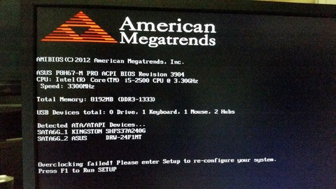

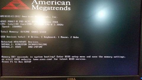

" ott valami más gubanc van, oké hogy alap a bios de nincs semmi elállítgatva? mondjuk a bootolási sorrendre mást írna, de érdemes arra is rá nézni "
hát más, de mi.... biosba nemláttam semmi kirivót, de lefotózom melo után, hátha ti kiszurtok valamit...
venti megy, de akkora a hütő szerintem venti nélkül is elmenne....
boot sorrend jó, de probáltam, pl dvd-t elsőnek, de nem pörgeti, nem ir ki semmit....
ha bootolna, akkor kiirná, hogy hiányzó LTRD, vagy ijesmi....
vagy hogy nem tud botolni,,, de ez meg csak ujraindul....azt nemtudom, biost ujra ..... (a legujabb van rajt)......ujra a legujabbat rá lehet tenni ?
Mikor ezt a mem gombot megnyomom proba után, akkor általában bejön a bios, és kiirja hogy mem ok,
de utána ha kilépek bioszból ujraindulgat, mindig csak csippanik, és ujraindul....de van hogy csippanás nélkül csak ujraindulgat
és ha nem csippanik, akkor a piros led villog, vagy világit már nemtudom..... -

Kicsit feljebb kérdeztem, a Asus P8H67-M PRO lapba az i7-3770-es bővítést.....
papirforma, és mindenki szerint is mennie kéne......Kicseréltem… 3770 re naná hogy nem jó
ujraindulgat.. néha biosig bejön,
dobál üziket:hajtva nincs… defaultra tettem….
Mikor a Mem ok ! akkor mentettem kiléptemugyanaz…. biosig ha bejön, mikor kilépek, csak ujraindulgat
Próbáltam 2x8GB, 2x4 Gb rammal 1-1 db al is , és ezek a ramok mentek kb 2-2 évig hibátlanul,
és masik gépbe is megy !Hát ennyi, gondoltam, és visszatettem a régi procit, I5-2500 –at
na és itt őrültem meg mikor majdnem ugyanezt csinálta !
(ezek a fenti képek)1x a 3. slotban 1 db 8-as elindult….
4-4 gb os, a 3. 4. slotba rakva szintén egyszer jó volt,
de 1,3 ban ahogy kellene sosem indult (pedig igy ment hibátlanul ezer éve ! és a bios mindig defaulton volt! )Lécci segítsetek mi lehet a baj, már nem látok az idegtől
Köszönöm elöre is, már csak bennetek bízom
( másik gépbe [link]
ezekkel a ramokkal megy a 3770 es proci is ! )
