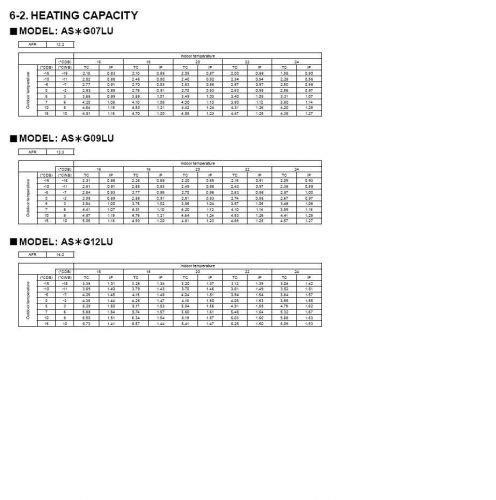

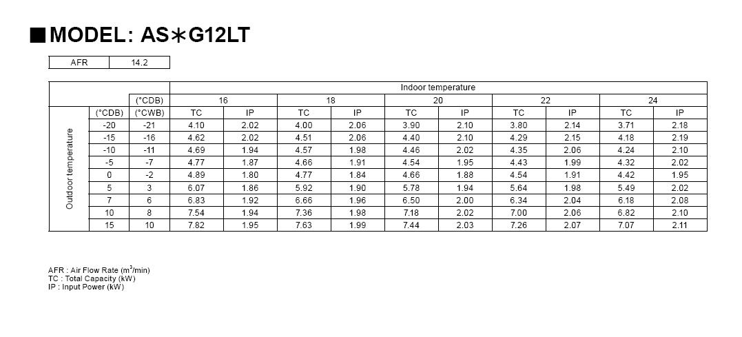

asha07lcc

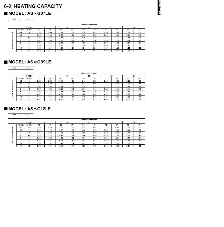

Ha már itt tartunk....

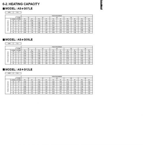

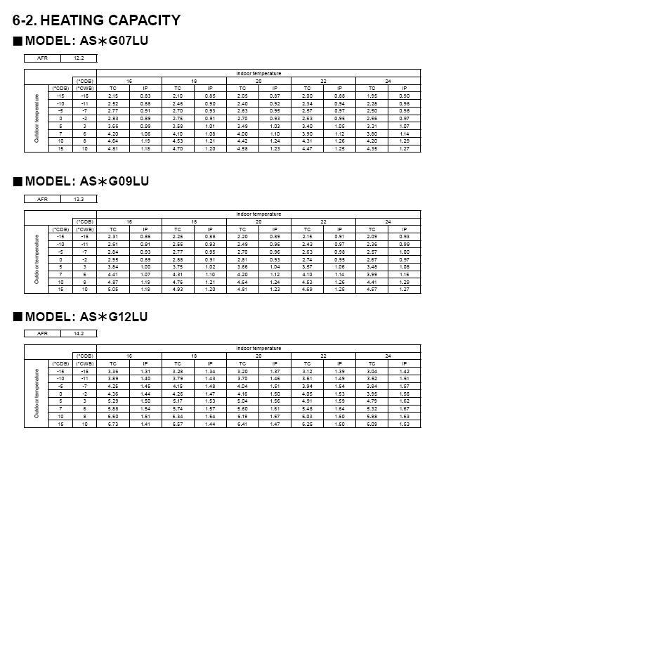

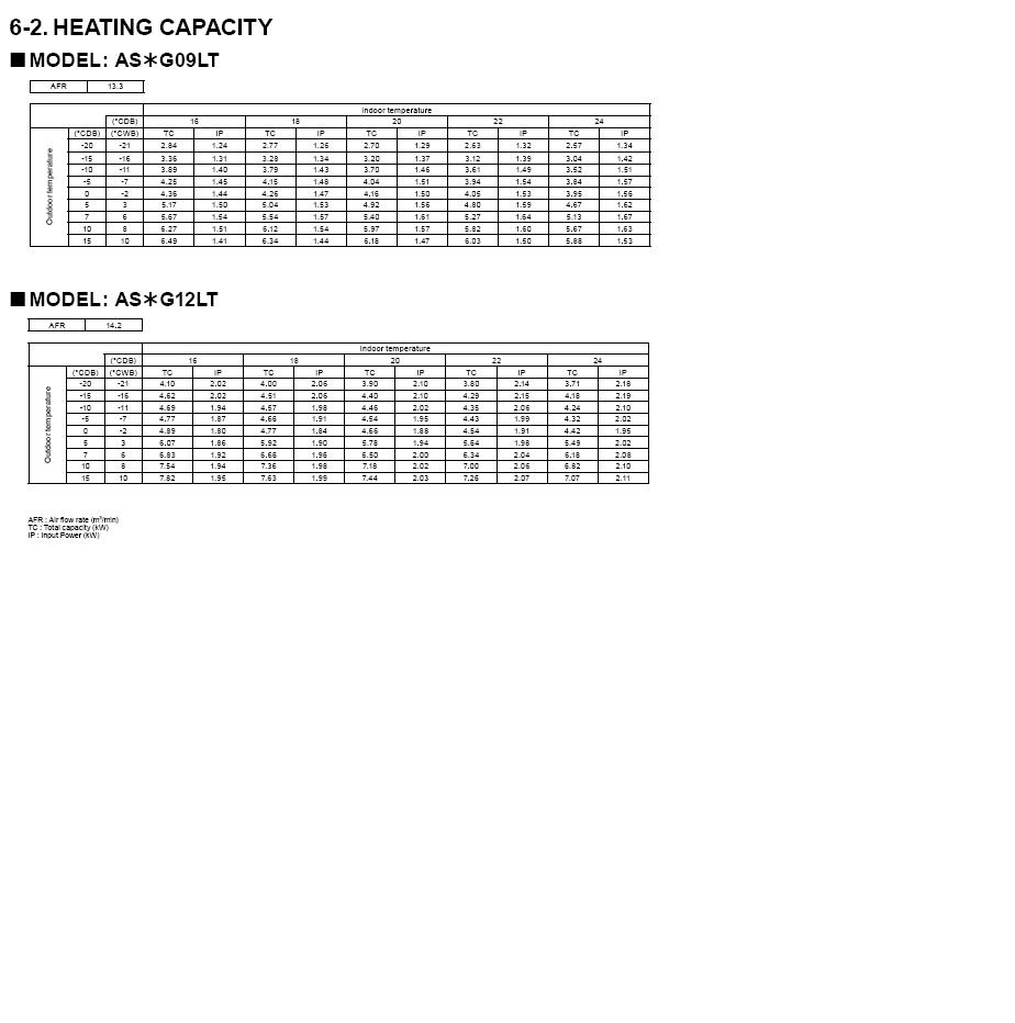

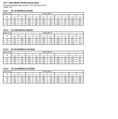

a két közel azonos árú Panasonic Nordic Etherea és a Fujitsu LTCA fűtési táblázatai....(érkezett pár db ASYG12LTCA)
A közel azonos Etherea és Fujitsu LUCA táblázatai
A Pana szerverklíma CU-E9PKEA diagram fűtésben(fali távos gyárilag) ott csak diagramot találtam táblázatot nem.A Budget Midea Luna inverteres árúASHGG07LECA(ASYG07LECA) táblázata.
Gyakorlatilag minden géphez tehető fali táv heti programozással csak az LTCA LUCA sorozathoz nem kell tudja az infra táv.
A Fujitsu heti programozású ami előny szerintem, a panában több extra szolgáltatás van.

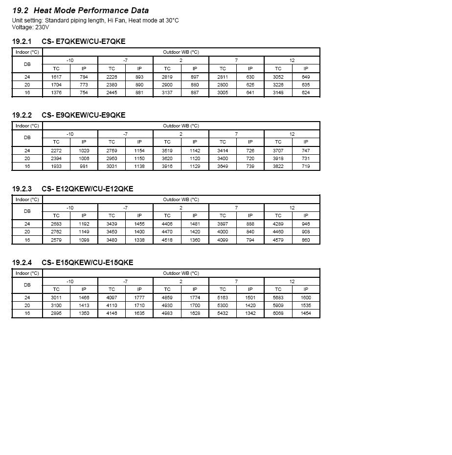

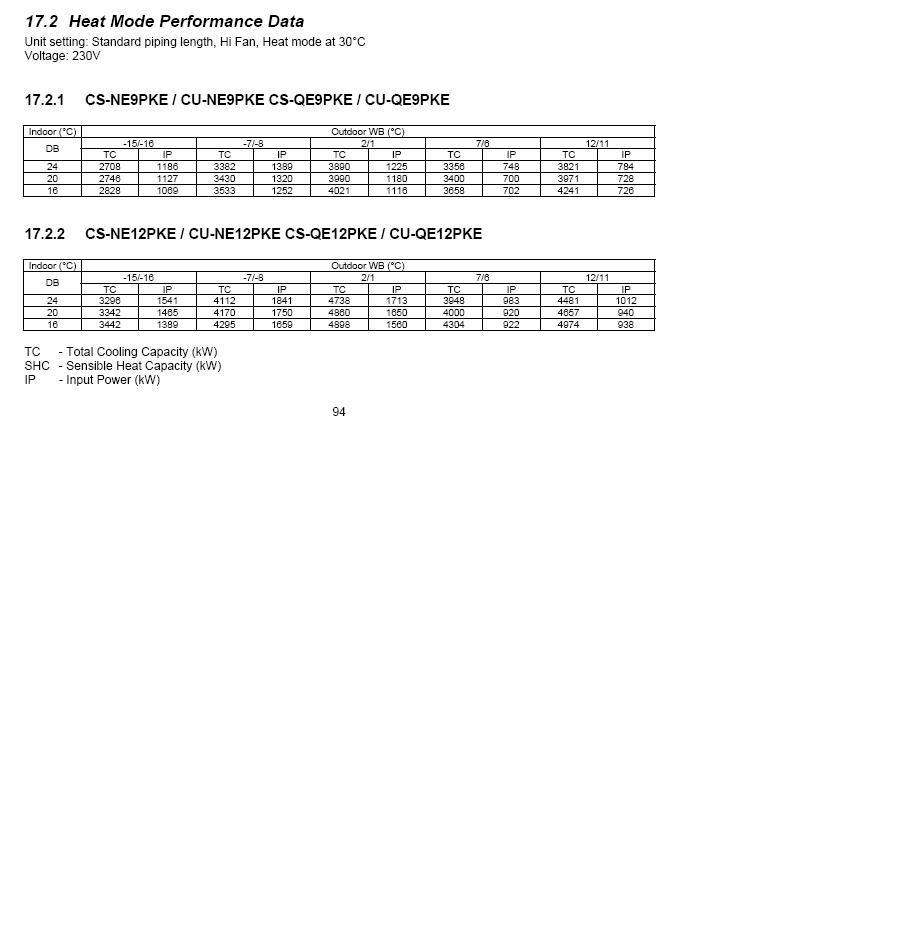

E9pkea=
CS-E9PKEA+
CU-E9PKEA
http://www.icglimited.co.uk/library/web/2.%20Panasonic/2.%20Split%20Manuals/1.%20Tech%20Data,%20Operation,%20Manitenance%20&%20Service%20Manuals/CS%20CU-PKEA%20Service%20Manual%20%28PAPAMY1212049CE%29.pdfEz nem Etherea sorozat.
PKEA Professional Inverteres oldalfali klíma berendezés, vezetékes szabályozóval - SZERVER HŰTÉSRE ALKALMAS KIVITEL -20°C, beltéri betáp
http://panasonics80.hu/katalogus/Panasonic_PKEA_szerver_Inverter_klima.pdf------------------------------------------
e9qke
ETHEREA Inverteres oldalfali klíma berendezés / NANOE-G légtisztító rendszer, ECONAVI SUNLIGHT DETECTION, MILD DRY hűtési rendszer - Fehér előlappal, 20dB(A)-tól, beltérihttp://www.climamarket.bg/wp-content/uploads/Panasonic-E_QKE-Service-Manual.pdf
NKE sorozat...
NE NORDIC Inverteres oldalfali klíma berendezés / NANOE-G légtisztító rendszer, ECONAVI SUNLIGHT DETECTION - FŰTÉS -30 °C, 23dB(A)-től, beltéri betáp
CS-NE9PKE
CU-NE9PKEhttp://www.kinnan.dk/NE-QE9_12PKE.pdf
CS-VE9NKE
CU-VE9NKEVE FLAGSHIP Inverteres oldalfali klíma berendezés / NANOE-G légtisztító rendszer, ECONAVI SUNLIGHT DETECTION - NORDIC NON STOP FŰTÉS -25 °C, 23dB(A)-től, kültéri betáp
http://support.ecoconsult.no/dokumenter/?Id=728
Légyszíves pontos típusszámokat írj.
Eurovent: itt van az összes típus csak keresni kell benne.
http://www.eurovent-certification.com/en/Certified_products/Access_by_programme.php?lg=en&rub=04&srub=01&select_prog=AC&select_partic=49&select_marque=PANASONIC&select_class=AC1+%2F+A+%2F+S+%2F+R -
asha07lcc
vizipok74 #5539 üzenetére
Vehetsz Hitacit Mitsubishit, Toshibát is de a febntebb említett Gree is tudja amit szeretnél igaz azt nem ismeri még gyakorlatilag senki. Megbízható lesz mert mindegyik Gree az.
A lényegre:
nke, pke, qke
Melyik modell pontosan?
UE..QKE,
RE..QKE,
E..-QKE
E..QKEWez mind QKE
NE..-PKE
E..-PKEAVE..-NKE

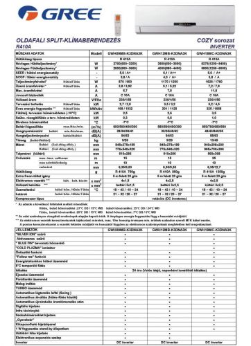

asha07lcc
asha07lcc #5537 üzenetére

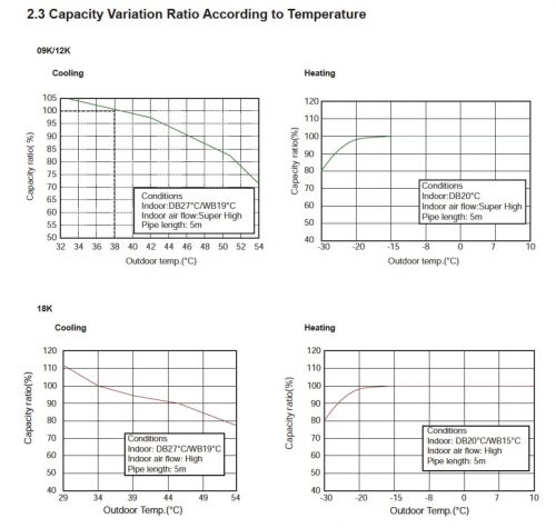

http://gree-bulgaria.com/category/residential-air-conditioners-bg/freon-residential-air-conditioners-bg/mono-split-freon-residential-air-conditioners-bg/
Azért a csúcsmodell a Gree esetében ez .wifivel.

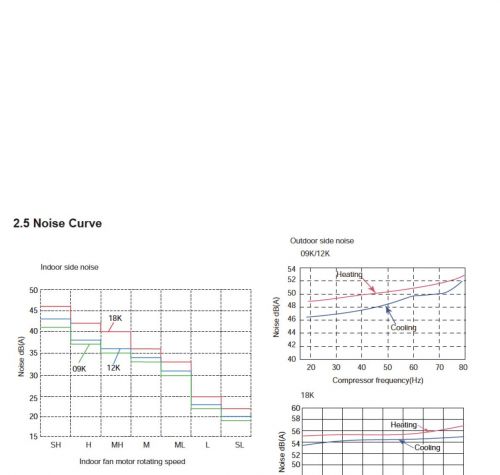

2 fokozatú hűtés és fűtés(már hűtőközeg és az ahhoz tartozó hűtőkörfolyamat tekintetében kétfokozatú)
Majdnem mindent tud. Igaz a katalógusadatok szerint ennek sem japánosan csendes a kültéri egysége.
És -30 fokig hatékonyan fűt illetve +54C fokos melegben is rendesen hűt.
A 2,6 kw gépnek is 44,5 kg a kültéri egység súlya...
Szervízanyaga:
http://gree-bulgaria.com/wp-content/uploads/bsk-pdf-manager/151_U_CROWN_SERVICE_MANUAL_SMALL.PDFMár Magyarországon is elérhető. a 2,5 kw br 285 e körül. a 3,5 kw br 300 körül az 5 kw-os br 330 körül.
2,6 kw és 3,5 kw azonnal hozzáférhető, az 5 kw-os modell áprilisban érkezik.Kérdés mennyire lesz kereslet iránta.
Ha az adatok helytállóak elég kemény versenytársnak ígérkezik az alacsony hőmérsékletű fűtések esetén.
Főleg az 5 kw-os kategóriáben mert ott az ára relatíve alacsonynak mondható.Egy tény az extra alacsony hőmérsékleten hasonlóan üzemelő japánok lényegesen drágábbak.
M.o éghajlati viszonyait tekintve kérdés kell-e.
Másik kérdés a szervízkönyv hiányossága a különböző hőmérsékletekhetz tartozó fűtőteljesítmény és az adott külső belső hőmérséklethez rendelhető COP kiszámítása ebből nem lehetséges. Ez minden japán esetében fellelhető a szervízanyagokban.
A szervízanyag azt sugallja a megadott nominál teljesítményt adja le fűtésben -20 fok körüli hőmérsékletig azaz a 3 kw , 3,6 kw és 5,25 kw fűtőteljesítményt a különböző modellek.A készülék csőmérete amivel szerelhető 6/12 mm ami nem nevezhető mam már átlagosnak illetve a 2,6 kw esetében igen szokatlan.

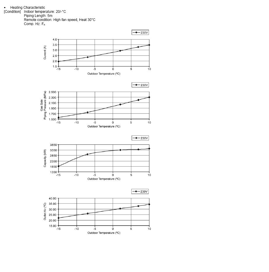

Prosiját és a szervízkönyvből a lényeges adatokat k(amit én annak láttam) kiteszem ide képben.
pl:

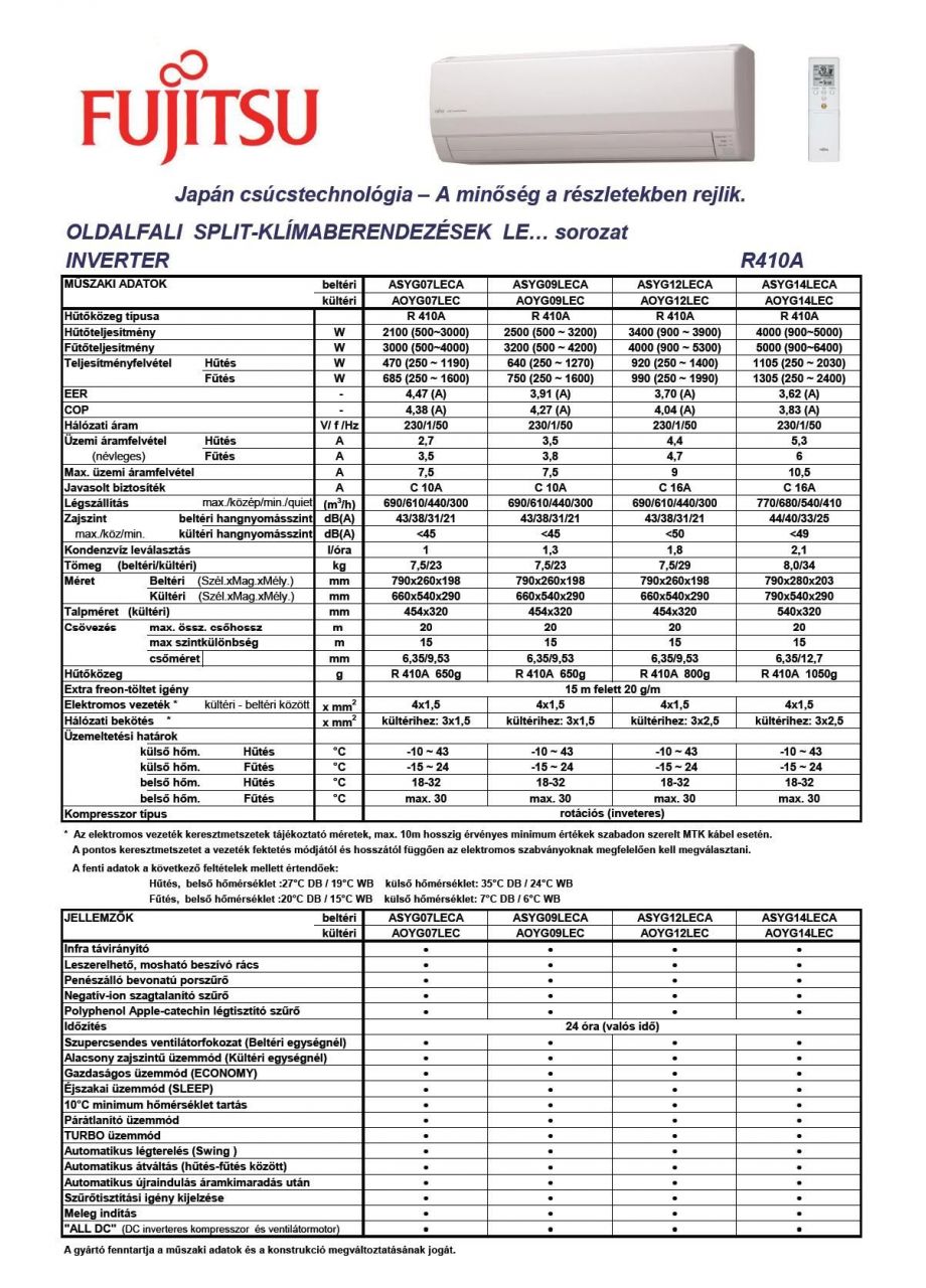

asha07lcc
sztanesz #5535 üzenetére
Járj vele szerencsével
Bár ennyiért -valamivel olcsóbban is-van Fujitsu(General) is, de a te döntésed.kb illetve pontosan ezt fogja tudni mint amit a Gree adattáblázatban látsz.
Meg a másik is összehasonlításképp.Hűtésben a zajtalan üzemmódot fogod hiányolni szerintem. Amúgy nem rossz gép. csak a japánok nívóját nem éri el.
Fűtésben papíron nem nagy a különbség köztük a gyakorlatban viszont igen.

Hosszas kutatás után most vettem egy Fujitsu-General ASHG07LECA-t, bár neked 20nm-re lehet már az eggyel erősebb ASHG09LECA lenne jó, de ezt nálam szakavatottabbak mindjárt megmondják úgyis
Úgy tűnik most ennek a modellnek van a legjobb ár/érték aránya, japó tervezésű gép, megbízhatónak mondják, csendesebb mint a többi ebben az árkategóriában, fűt is rendesen, és mivel kifutó modell olcsón hozzá lehet jutni
Csak hűtésre valószínű Daikin FTXV25AB lett volna, szintén kifutó modell és occsó, bár a legtöbben lebeszélnének róla, mert azt mondják csak egy Gree Cozy átmatricázva, és az pedig már kb. egy 10-essel olcsóbb az FTXV25AB-nál. Bár lehet a Daikin (nagy presztízsű márka) név miatt jobban figyeltek a minőségi gyártásra, de ez csak merő feltételezés. -
