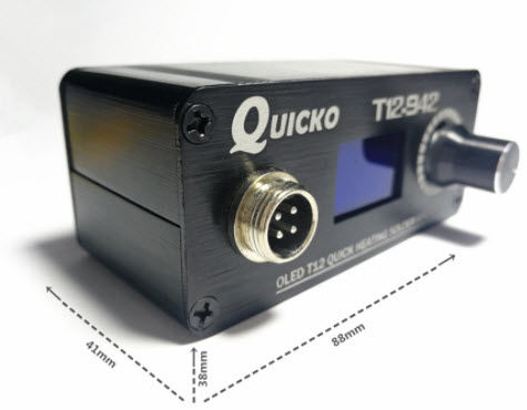

Találtam ~21€-ért ezt a kis állomást, mivel vannak már T12 hegyeim meg egy 24V/3A notebooktápom is ezért meg is rendeltem, majd beszámolok
[ Szerkesztve ]

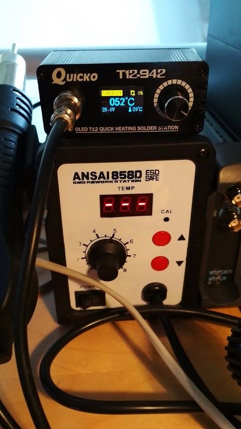

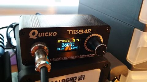

Megjött a T12 mini, jól használható
24V/3A táppal használom, 7-8 mp alatt felmelegíti a hegyet, ha nem mozgatod a pákát akkor leengedi 150 fokra (állítható), emelésre/mozdításra visszamelegíti a beállítottra (minden eseménykor csippant egyet).
A hozzáadott páka is jó, gumis fogású, könnyű, egy nagyon lágy kábellel.

Sziasztok! Nézegetem az állomásokat, pákákat, de eddig csak annyi jött le, hogy van az 5k alatti kategória, ami totál gagyi és van a 15k feletti kategória, ami már elfogadható, közte meg a mély űr. Én olyan 7-12k körül szánnék rá, de nem találok semmi normálisat, tulképp egyáltalán nem találok semmit. Most tényleg nem léteznek, vagy csak én nem tudom kicsikarni a google-ből? Egyébként most két SMDs kütyüt forrasztanék vele, de nem érnek valami sokat. Fontos lenne az ESD védelem, cserélhető hegy, meg hogy ne 230 fusson a pákában, hanem transzformálja le valami érintésbiztos feszültségre <50V. Gondolom ennyi igény mellett a gyorsan melegedő és lassan hűlő hegy már túlzás lenne. Használttól sem riadok vissza, feltéve, hogy itt árulja valaki hardveraprón, de nem igazán látok ott semmit ilyen paraméterekkel.
[ Szerkesztve ]
Buliban hasznos! =]
A fent linkelt Quicko T12 942-t merem ajánlani (+egy 24V 3A tápot és pár T12 hegyet).
