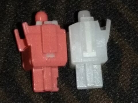

kísérleteztem kicsit azokkal a switchekkel ami van itthon...
mx silentred,outemu silentwhite-al nem lesz annyira jó az érzet a gumi miatt.
gateron redbe beleraktam a silent red stemet, de nagyon elenyésző a különbség.
szóval maradok a gateron rednél, pont jó a rugó és az érzet. -

nyunyu, dqdb: silent red stemet milyen switchbe lehet belerakni ami simán járna?

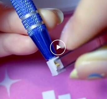

0:16-nál a stabi mod az nem semmi. ilyet még nem is láttam, hogy belül is sebtapasz. végül is logikus, hogy ott tompít ahol a zaj generálódik.
