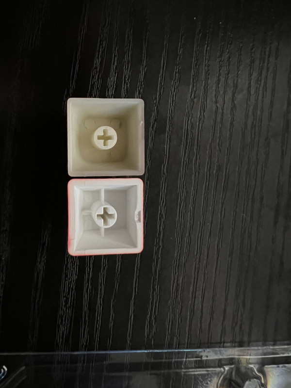

Ez az, hogy szerintem nem jobb. Az abs kupakkal olyan az írás, mint ha egy marék flakon kupakot ledobnék a betonra. A pbt-vel sokkal tömörebb és halkabb is. Ez a kis gagyi videómból lehet nem jött át, de ha a videó elején az abs nyomkodásról váltasz a pbt nyomkodásra, úgy hallatszik valamennyit.
Nem beszélve arról, hogy 2 nap használat után fényes volt az abs.

Nálam ez van használatban (XDA), és én is szeretem. De kétségtelen, hogy nem biztos, hogy mindenki kedvelné.

Ez tényleg XDA profil, és nem a DSA-ra hajazó, sokszor XDAS néven előforduló változat. Az egyik legjobb display profil, szerintem nagyon jól mutat bármilyen billentyűzeten, de az ajánlásodat "kicsit" át kellett alakítani a saját gyakorlati tapasztalataim alapján
Ez a profil sokkal rosszabb, mint gondoltam. Aki teheti, kerülje el jó messzire szerintem! Ezeken érezhetően sokkal kevésbé pontosabban gépelek, rengeteg tévesztéssel.
A dolgok ennyire szubjektívek tudnak lenni, és ha már eddig is rendszeresen ekéztem az XDA-t a topikban, akkor most sem kerülhette el a sorsát
Persze mindenkinél csak az számít, hogy neki mennyire kényelmes valami, ha neked bejött, akkor örülj neki, és ne az én véleményem befolyásoljon benne.
Érdekes módon más uniform profillal nincsen ilyen problémám (DSA, KAM) és az XDA sculpted változatának tekinthető MDA-t az egyik legkényelmesebb profilnak tartom gépelésre (és emellett display célokra még az XDA-nál is talán jobban mutat).

Érdekes. Én most elég szomorú vagyok a low profile keycap keresés miatt. Kb olyan gyakorisággal jön szembe mint a Halley üstökös. Ezek jellemzően 5mm körüli magasságúak, ami jó lenne. A Q3 Max gyárilag OSA profile-t kapoott. De ez magas nekem és nem annyira kényelmes... szóval a gyér LP választék miatt elkezdtem lehetséges kompromisszumokat keresni, és már az XDA is felkeltette az érdeklődésem. De DSA és G20 lenne még jó...ha valaki ismer ilyet ISO layouttal, ne tartsa magában.

Az XDA-nál szerintem az a vízválasztó, hogy ki mennyire szeret lapos felületen gépelni. Az XDA ugye uniprofil, vagyis minden sorban ugyanolyan kupakok vannak, emellett kifejezetten széles és lapos a felületük. Ez van akinek bejön, van, akinek nagyon nem.
Viszont tény, hogy az ali-n jó nagy választék van belőle és sok esetben kifejezetten jó áron mennek.A minap szaladtam bele olyan készletekbe, ahol a sublegend részen minden kupakon fel van tüntetve a mérete, 1.25, 6.25 U, stb. Először csak úgy tűnt, hogy valaki a fotót akarta feliratozni, de kiderült, hogy konkrétan bele van sütve a kupakba. Gondolom rossz sémát kapott meg a gyártó, de az is lehet, hogy valakinek jó a humorérzéke.
