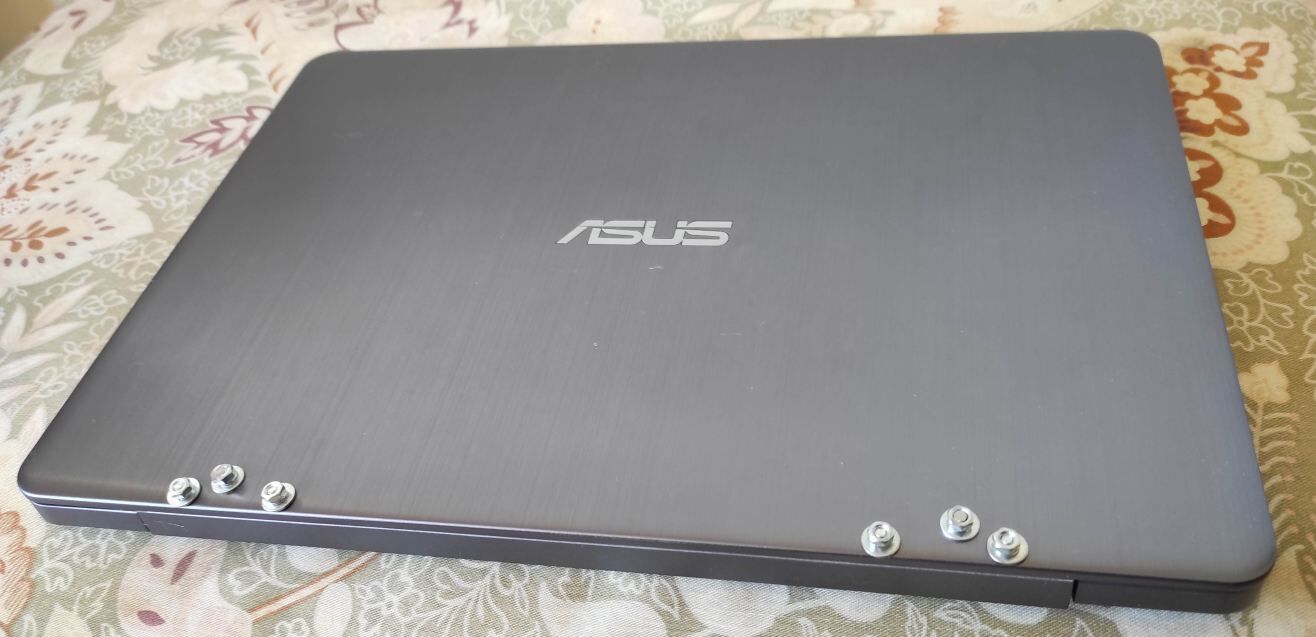

Én már azt csinálom az új laptopoknál is, hogy akár műanyag, akár ragasztott, fogom a 3-as fúrót oszt adj neki! Ezt követően már biztosan nem fog soha kiszakadni
