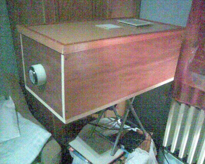

A dobozolás van már csak hátra nálam, egyébként kész a cucc.Itt találtok néhány képet az építésről és vetítésről:
