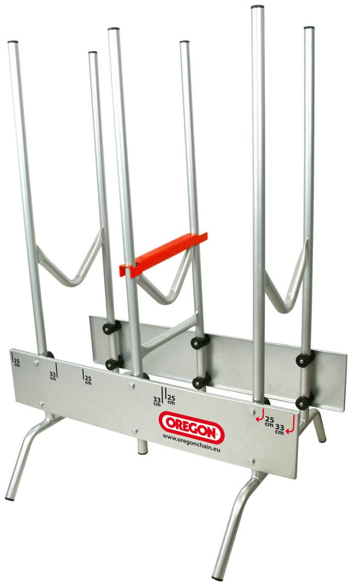

Helló!
Egy ilyen jellegű (háromfelé vágható a fa) de házi készítésű bakhoz van valakinek kipróbált dizájnja?
https://youtu.be/9i7eak2JX8MKét ilyesmivel két ember igen jól tudna haladni.
