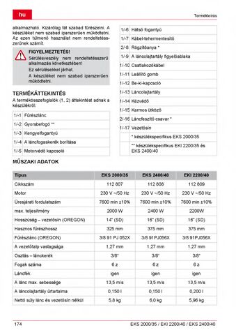

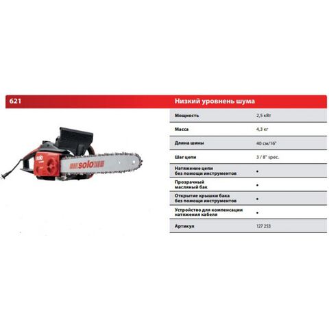

mintha valamivel robosztusabb lenne és hiába 100W-al több mégis fél kilóval könnyebb. Ha e kettő között kell választani én ezt venném. Egyébként az ALKO elektromos láncfűrészekről kevés tapasztalatot hallottam de egyik sem volt negatív.

Mi a különbség az AL-KO EKS 2400 és a solo 621 közt? A 100W különbségen kívül.
