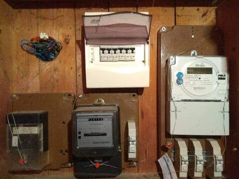

Ahogy nézem, ez a mérőhely nem olyan régen lehetett piszkálva. Az biztos, hogy az "elmenő oldalon" 2 tábla volt valamikor (ami most egy fehér), gondolom olvadóbetétes, vagy régi EBA, Bakony Művek-es kismegszakítókkal szerelve. Ez lett lecserélve a Moeller kismegszakítókra. Szerintem ami ott maradt kóc, az a régi, rövid vezetékek toldása miatt keletkezett. Illetve lehetséges, hogy a lakásba bemenő nulla és védővezetők itt vannak csomóba tekerve. Sajnos így, erről a homályos képtől többet nem bírok kinézni.
Viszont amiket én itt nem látok és hiányolok, azok az ÉV relék. Javaslom keress meg egy villanyszerelőt és kérj egy mérőhely karbantartást (szükség esetén alu vezetékek cseréje rézre, új földelés, ÉV relé beépítése, EPH kialakítása). 3 fázisnál egy jó földelés és egy EPH nagyon hasznos tud lenni, de amúgy is.

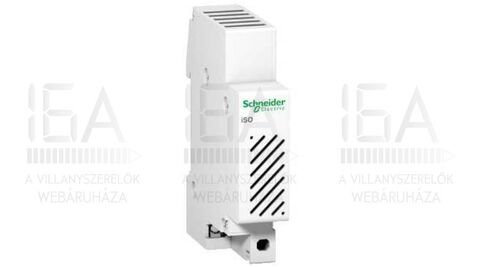

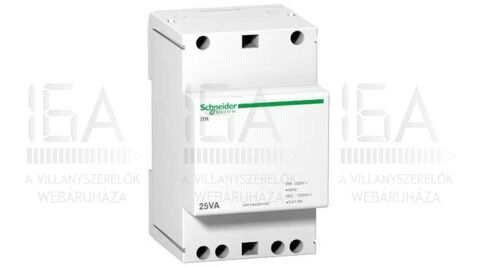

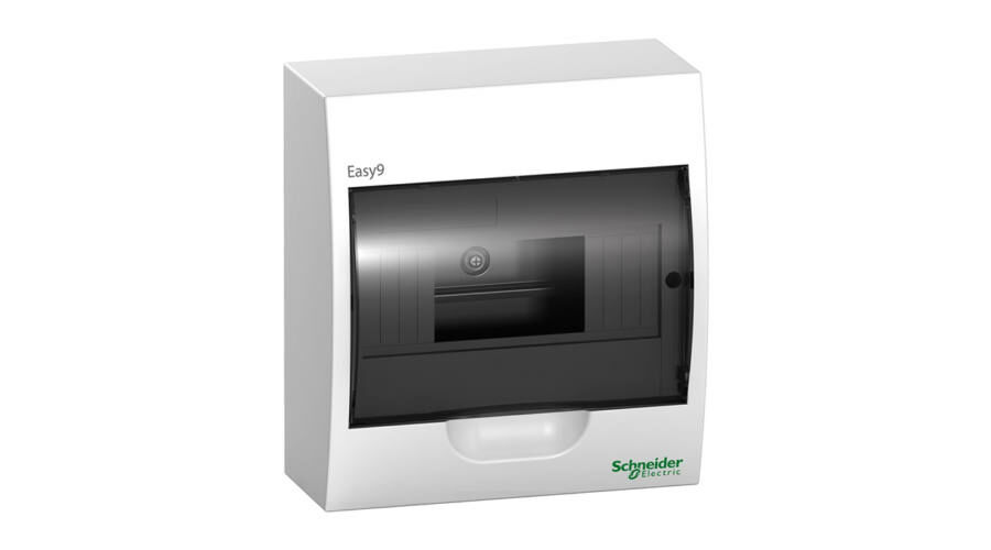

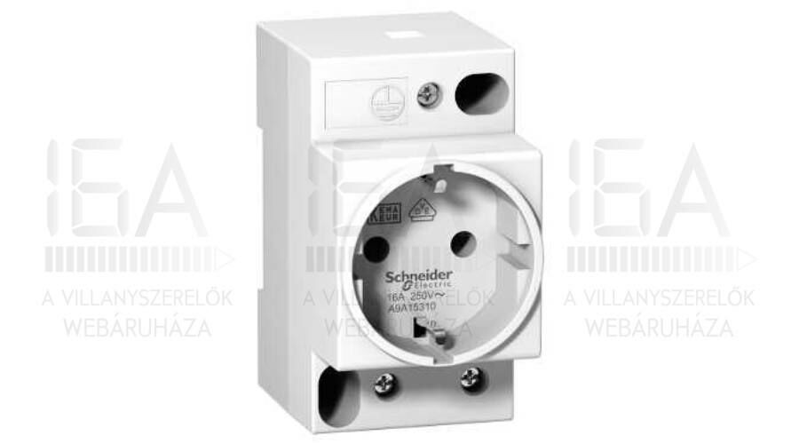

Tegyél fel egy 8 modulos falon kívüli lakáselosztót, abba schneider csengő trafó, csengő és még egy aljzat is belefér!
Persze csak akkor, ha a csengő valahol a közelben van! -

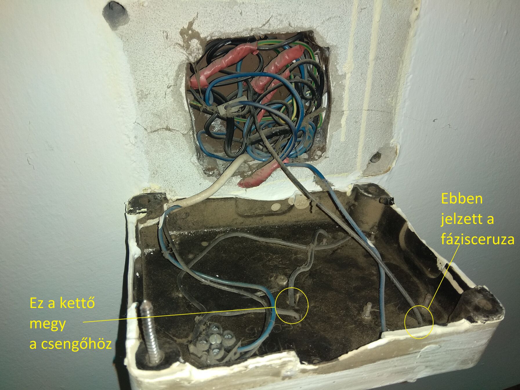

Én nem vagyok ennyire bátor (ne értsd félre), sajnos tényleg majdnem a nullával egyenlő az elektromos ismeretem. Nem gond egy kapcsoló vagy aljzat csere, de, hogy egy kötődobozban mit mivel kössek, hogy jó legyen az már necces. Ez a csengő csak azért lényegesebb, mert a vevő egy sima konnektorba dugós, tehát ha akarnám most is beüzemelhetném, de nem akarok erre elpazarolni egy aljzatot, főleg, hogy ott a réginél az áram. Én - balga módon - azt hittem, hogy itt egy pár vezeték jön a csengőhöz, ezek szerint nem. Van villanyszerelő ismerősöm, inkább szólok neki.(#88475) fero02
Köszönöm a válaszodat! Így tisztább a dolog. Arra esetleg lenne tipped, hogy balra fent a lyukból kiálló halmaz az micsoda?

Flowtation #88464 üzenetére
Alsó sor balról jobbra:
- vezérelt áram (éjszakai) Hangfrekvenciás vezérlőkészüléke
- vezérelt mérés, 1 fázis
- minden napszaki mérés, 3 fázisKözépen fent a fehér elosztó az elmenő áramkörök biztosítékai.

veszel egy 18-as dobozt abba a fí relé 2 helyet kér meg veszel sorolható csengőt az 1 helyet és még marad 15helyed kismegszakítóknaktessék ezt mindet magam csináltam egy kis fórumozás meg netes olvasgatás után

A csengős kérdésemet tovább vittem. Eldöntöttem, nem én leszek az, aki ezt megszereli, leszedtem a takaró műanyagot, ez a látvány fogadott:Az hagyján, hogy egy sima konnektornak nincs hely, de itt több a kábel mint mint én azt elképzeltem.
Tegyük fel, csak egy kósza gondolat erejéig, hogy ha mégis tennék fel egy tök egyszerű, sima falon kívüli aljzatot, akkor elég lenne az a két vezeték, amelyikből az egyiken mértem a cerkával? Tényleg nem fogok neki állni, jobban féltem az életem azért, csak kíváncsiságból. Bah, mit nem adnék ha jobban figyeltem volna általánosban a fizika órán....

Ez egy régi szép faszekrény, ha teljesítmény növelést kell akkor azonnal szabványosítani kell. Vagy ha lekapcsolnák valamilyen okból ide már nem kötnének vissza. ( Új doboz, Kintre, új bekötés minimum 100-150e ft kiadás de mivel neked 3 fázis van így 150ezer + minimum amit költeni kell rá.
Az órák alatt a 3 az Émász tulajdona és automatája azokhoz nem szabad senkinek se nyúlni.
Az Éjszakainál dettó.
Ami fent vannak automaták azzal már tettszőlegesen csinálsz amit akarsz, anyni automatát raksz (annyi kört) amennyit csak akarsz. Igen ezt csak kapcsolgatással tudod kikeresni HAcsak nincs feliratozva -
