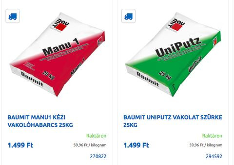

V.Stryker
sketchifun
Manu 1 egyszerű ember számára értelmezhetőbb, könnyen kezelhetőbb.
Gyerekek! Az a lényeg, hogy van pénz lóvéra! © Jakab Zoltán
Morris
Én eddig csak az uniputzot használtam. Nem volt rossz
sketchifun
Manu 1 tapaósabb anyag, de a külömbség, hogy az UniPutzot lehet géppel is felhordani, a Manut nem.
Morris
Akkor teszek egy próbát a manuval is.
Viszont a praktikeres weber az nem jó
philoxenia
Zsalukőre rossz vakolni, egyiket se javasolnám. Inkább a lábazati vakolatokat, vagy a tapaszolás+ háló+ tapaszolás. Ilyen anyagok kötnek jól a betonhoz.

V.Stryker
Köszi az infót srácok. Amúgy kézi felhordás, csupán 5nm. Akkor manu lesz.
És esetleg praktikerbol linkelnétek egy olyan ragasztót, amivel a hálót fel kell tenni és amire az lábazat színező kerül majd?
