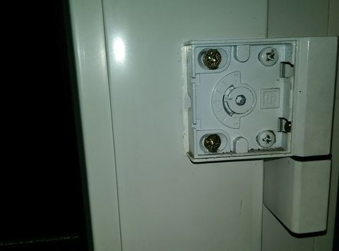

sziasztok! van egy műanyag teraszajtónk, amit három pánt tart, ezeken a képen látható módon lehet állítani, hogy az ajtó a pánthoz közelebb kerüljön vagy tőle távolodjon. mivel az a probléma, hogy az ajtó akad a tokon lévő fém akármiken (ahova záráskor a diók kerülnek), ezért az ajtót a pántok felé próbálom húzni az képen látható álltóbigyókkal, de nem tudom eléggé. felül (a függőleges tokon lévő három fém bigyó közül a felsőn) akad egyébként. próbáltam azt csinálni, hogy a három pánt közül a felsőt teljesen behúztam, a középsőt középen hagytam, a legalsót meg háromnegyedig feltoltam, hátha az is nyom valamit kifelé a felső részen, de nem működött semmi, valamennyire most is akad. elég idegesítő. van még valami lehetőség, ahol állítani tudok? köszi előre is.

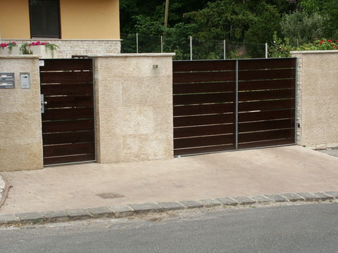

Jelenleg ilyen kerítésünk van:
És ilyet szeretnék helyette:
A betonköz és az oszlopok maradnának az eredetiek (csak kijavítva a hibák, majd más színnel lefestve). Magyarul a "betonvas köz" lenne, deszkára cserélve. Ha jól emlékszem úgy számoltam, hogy 10cm széles, 2cm vastag és 2méter hosszú deszkák kellenének (kivéve a kiskapu és a kocsibeálló kapuja), 2cm közökkel.
Viszont elbizonytalanodtam, hogy hogy nézne ki ahogy látom a neten a képeket, széles nagy oszlopokat szoktak építeni ehhez a kerítésfajtához.
Szóval a terv az az, hogy a meglévő beton "szerkezet" megmarad, csak kijavítva, letisztítva, majd újra festve (ehhez esetleg valami festéktípust ajánlanátok?), a mostani közdarabokat kivágni, a tartó füleire (ezek be vannak betonozva az oszlopba) csavarozni/hegeszteni pl zártszelvényt és ezekre kapupánt csavarral felfogatni a deszkákat. Mennyire elvetemült ötlet? Szívesen fogadnék pár ötletet, tippet, építő jellegű kritikát, tényleg érdekelne a véleményetek.

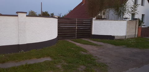

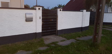

Én is 2 centis közöket hagytam. Csak nekem másképpen néz ki a kerítésem.
Úgy a legjobb hogy egy egy kis darab 2cm-es xps-t beraksz a lécek közé és úgy haladsz alulról fölülre.

Nagyon jól néz ki milyen fából van? Nekem gyalult fenyődeszkát ajánlottak (tudom, az akác időtállóbb, meg persze drágább is).
Így egyébként jól néz ki, csak tényleg nem tudom eldönteni nálam hogy állna..

Gyalult fenyő ez is. Ében fekete lazúrral van lekenve 3 rétegben.

erre valaki? az összefoglalóban lévő ablakos útmutatóban sajnos nincs ilyen típusú ajtóhoz leírás.

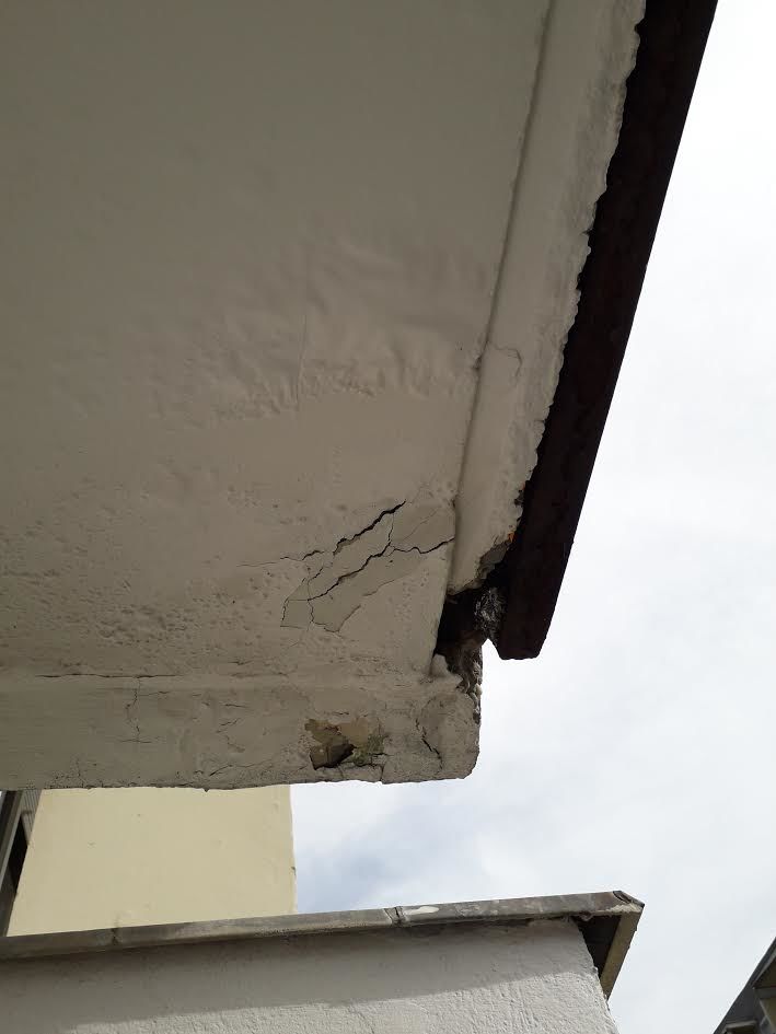

Panel lakásnál, az erkély az én tulajdonomban van, de ha az erkélyem aljából leesik egy darab (alsó szomszédnál), amihez nekem semmi hozzáférésem nincs, valszeg valahol belement a víz, és emiatt kifagyott az a darabka, akkor az az én felelősségem vagy a lakásszövetkezeté?
Ha ennek a javíttatása alpin technikát követel meg, akkor mennyire verhetem az asztalt a lakásszövetkezetnél, hogy oldják meg, az alattam lévő lakó biztonságának érdekében?
Az erkélyünk le van burkolva (előző tulaj csináltatta), és láthatóan nincs semmi rés/sérülés a korláton belül, ahol lefolyhatna a víz (nem is nagyon szokott beesni erkélyre a víz). Valószínűleg a front/oldalról kaphat vizet esőzések idején, amihez én nem tudok hozzáférni.
Alsó szomszéd jófej, szeretjük, és nem igazán tehet róla, ahogy én sem, ilyenkor mi szokott lenni a megoldás, ház frontja, oldala hozzám tartozik, vagy az már a lakásszövetkezet sara?
Biztosítónál ezt milyen néven tudom bejelenteni? Ezt hogy szokták javítani, nem szívesen másznék ki 7. emeleten, hogy vízzárjam az erkélyem első és oldalsó részét, vagy van valami nem horror áron lévő vízzáró réteg amit esetleg 2-3 méteres távolságból fel tudok kenni rá? (folyékony fólia mennyire jó erre?)

elvileg a tulajé, biztosítótól függ, felettünk az erkélyről a vas hullik a korlátból, nincs benne a ház biztosításában, így a tulajé a ktsg
szerk: folyékony fólia ha nem tévedek nagyot nem uv álló, nem sérülés biztos, szabadon gyakorlatilag addig van amíg le nem burkolják és közvetlen burkolás előtti napokban kenik fel mert sérülékeny
eleve azt a réteget ahova tennéd le kell kaparni, alapozni, aztán mehet oda bármi

Google a barátom most is:
OTÉK (253/1997. (XII.20.) Korm rendelet)fogalommeghatározása szerint:
Erkély: az épület homlokzati síkjától kinyúló, szerkezetileg rendszerint konzolos, függesztett, vagy pontszerűen alátámasztott kialakítású és helyiséghez közvetlenül csatlakozó külső tartózkodó tér.
A társasházi törvény (2003. évi CXXXIII. törvény) szerint az épület homlokzata és teherhordó szerkezete (beleértve akár a lakás utcai homlokzati- és belső főfalait, födémét, padozatát is) a társasház osztatlan közös tulajdonát képezi. Ugyanakkor a belső burkolatok a lakáshoz tartoznak.
A fentiek alapján - és a gyakorlatban - az erkélyek ugyan a lakáshoz tartoznak, de a kívülről látható részei, erkélylemeze, lemezének éle, korlátja, alsó vakolt/burkolt síkja osztatlan közösnek minősül. A lakás tulajdonosáé viszont az erkély padlóburkolata.
________________
Ez nekem jó hír, mert ha nem tudom megoldani házilag, akkor a lakásszövinek kell kívülről vízmentesíteni az erkélyt.
Felbontás nélkül hogy tudom megnézni, hogy van e baj a burkolómmal? 1-2 helyen feltéptem mikor kiszedtük az ablakokat, ott nem tűnt rossznak a csemperagasztó, nem volt kispórolva, viszont fingom nincs, hogy előtte lett e lerakva oda valami vízzáró. Utólag lehet a padló burkolatomat vízzárni, ha esetleg mégis az a ludas?
___________________
Akkor milyen folyékony cumót lehet rárakni, amit rá lehet masszatolni? Pl bádogfesték betont mennyire teszi vízhatlanná? Csemperagasztó amúgy vízzáró?
[ Szerkesztve ]

Az erkély a homlokzat része, ami osztatlan közös tulajdon, nem? Inkább hívd fel a szövetkezetet, hogy mi van az alapító okiratban.

ez érdekes, utánanézek, ha szabályzás van rá és nincs bnne h az szmsz felül bjrálhatja akkor a ház kötelessége intézni, ha nincs rá biztosítása úgy járt
csemperagacs nem zár vizet, ha zárna akkor nem kennék le fóliával a falat, hanem először leglettelnék csemperagaccsal aztán burkolnának

Ők küldték tovább nekem, hogy az erkély az én tulajdonom, oldjam meg.
A kormány rendeletet nem tudják alapító okirattal felülbírálni tudtommal, de felhívtam őket most, hogy oké, akkor nézzem meg nálunk van e hiba, ha nincs, akkor jönnek karbantartók. Ami bosszant, hogy miért nem ezzel kezdi, és miért tolják rám rögtön a felelősséget?
De ezek után, ha felül lepattogzott a festék a víz miatt, akkor hívjam fel őket, hogy a felső szomszéd oldja meg a javítását? Nekem tök logikus volt eddig, hogy az erkélyem purkolattól a "plafonig" tart, eszembe se jutott eddig, hogy az alsó részért is felelek. De már várom a hívást a felső szomszédtól, hogy a padlóburkolata sérült, csináltassam meg.
Most viszont nagyon szükségem lenne valami vízzáróra ami időjárásálló. Tényleg nincs erre valami normális áron lévő megoldás? :\

Én mapelastic aquadefense-el kentem le az erkélyemet. Eddig jónak tűnik!
Erre ment a ragasztó és a padlólap.

Fotózd már le légyszi a teljes ajtót a pántos rész felől.

Gőzöm nincs miről beszélsz, de csavarozd le a tokon lévő összes vasalatot. Mozgasd így a zárat, ha működik , egyesével csavarozd vissza a régi helyükre a vasalatokat. Amelyiknél akad azt tedd arréb szükség szerint. Ha nem megy keress meg és segítek. Az egészen emelni a zsanérok alján lévő csavarokkal tudsz.
