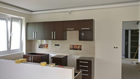

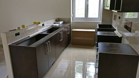

a képen látható kihúzható tárolót szeretnék beépíteni már meglévő konyhaszekrény vékony polcos részei helyére (180mm, 158mm széles a meglévő hely), valaki vásárolt ilyet mostanában vagy van amit nem szabad megvenni ?!
Én csak Forest gyártmányút találtam a neten.
A frontot tudom meg kell rendelni hozzá, az nem okoz gondot, de gondoltam megkérdezem ki mit és hol látott esetleg ... -

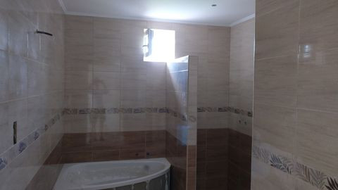

Nem mindegy, hogy egy kicsavart felmosóval bevizezed a padlót, vagy "hosszabb" ideig tartós vízáram éri. Ezért írtam, hogy ahol folyó víz érné a burkolatot, oda ildomos, sőt, kell.
A fuga addig vízhatlan (jó esetben), míg valahol nem keletkezik egy repedés. Onnantól kezdve bejut a lapok alá a víz, és szép lassan dolgozik, míg azt nem veszed észre, hogy a felrakott csempe/lerakott járólap elválik a hordozó felületről.
Szóval, kell az a folyékony fólia, mert így max a burkolat vállik le, és nem a fal ázik szarrá. Ez utóbbit, illetve következményeit lehet, hogy csak sok év elteltével érzékelnéd. -

Kenheto vizszigetelest kerj, minnel nagyobb feluleten (oda is ahol csak froccseno viz, es oda is ahova veletlen kifolyna, pl az egesz padlo + korbe 20 cm)

Ahol folyó víz érné a burkolatot (zuhany padló és fal, kád környéke, esetleg mosdó környékén) mindenképp kell használni. két rétegben, hajlatokban hajlaterősítő szalaggal.
Nem csak a vakolat, a csempe is hajlamos lepotyogni, ha vizessé válik a fal.

Udv! Az lenne a kerdesem hogy furdoszoba felujitas elott vagyunk komuves ajanlott folyekony foliat a burkolas elott a falra. Ezt mennyire erdemes hasznalni. Azt mondta mivel vajog fal konnyebben megszivja magat vizzel es lepotyog a vakolat kivul! Mi errol a velemeny?

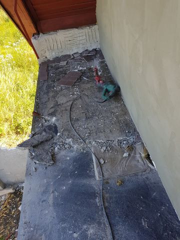

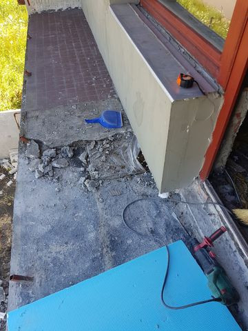

Erkély szigetelés projekt indul.
Szupergány level 99.Az alábbi képeken jól látható, hogy mi a helyzet. Van maga a betongerenda. Ez le van kenve valami bitumenes cuccal. Gondolom a vízszigetelést oldotta volna meg. Bár nem tudom közel 30 éve milyen kenhető szigetelések voltak.
Ezen A faltól kb 40-50cm szélességben egy sor 4 vagy 5 cm vastag kőzetgyapot (?) szigetelés, fóliába csomagolva, amit a betonréteg jól láthatóan 2cm vastagságúra tömörített.. A fólián a felirat: padlófűtés-rendszer. Grat, jár a fejsimi
Alukasírozott az egyik oldala. Ez van a födém oldalán. A másik oldalán jól látható a gyapot. Ez csurom víz. Nem csak egy. Mindegyik..
Ezen lejtbeton.A terv: A betont mélyalapozom. Rá 8cm-es XPS megy a megfelelő lejtésben. (2%). Erre 5 cm esztrich beton réteg kerül. A betonra megy a Mapelastic Aquadefense (vagy Kemikál kétkomponensű víz szigetelő).
Végül a burkolás flexibilis csemperagasztóval és fagyálló járólappal. A járólap alá a ragasztóba ágyazva pedig a vízorr kerül!Jó ez így vagy kihagytam valamit?
Jah, a magfizikus szigetelős (mekk)mester szerint jól van az, hogy ráengedte a fali szigetelést a kis metlakira!
Sőt, kár volt feltörni a betont, mert arra mehetett volna rá az xps.
A mesternek többet nem kell jönnie! (amúgy is rengeteget javítottam utánuk és vitatkoztam is vele) -
