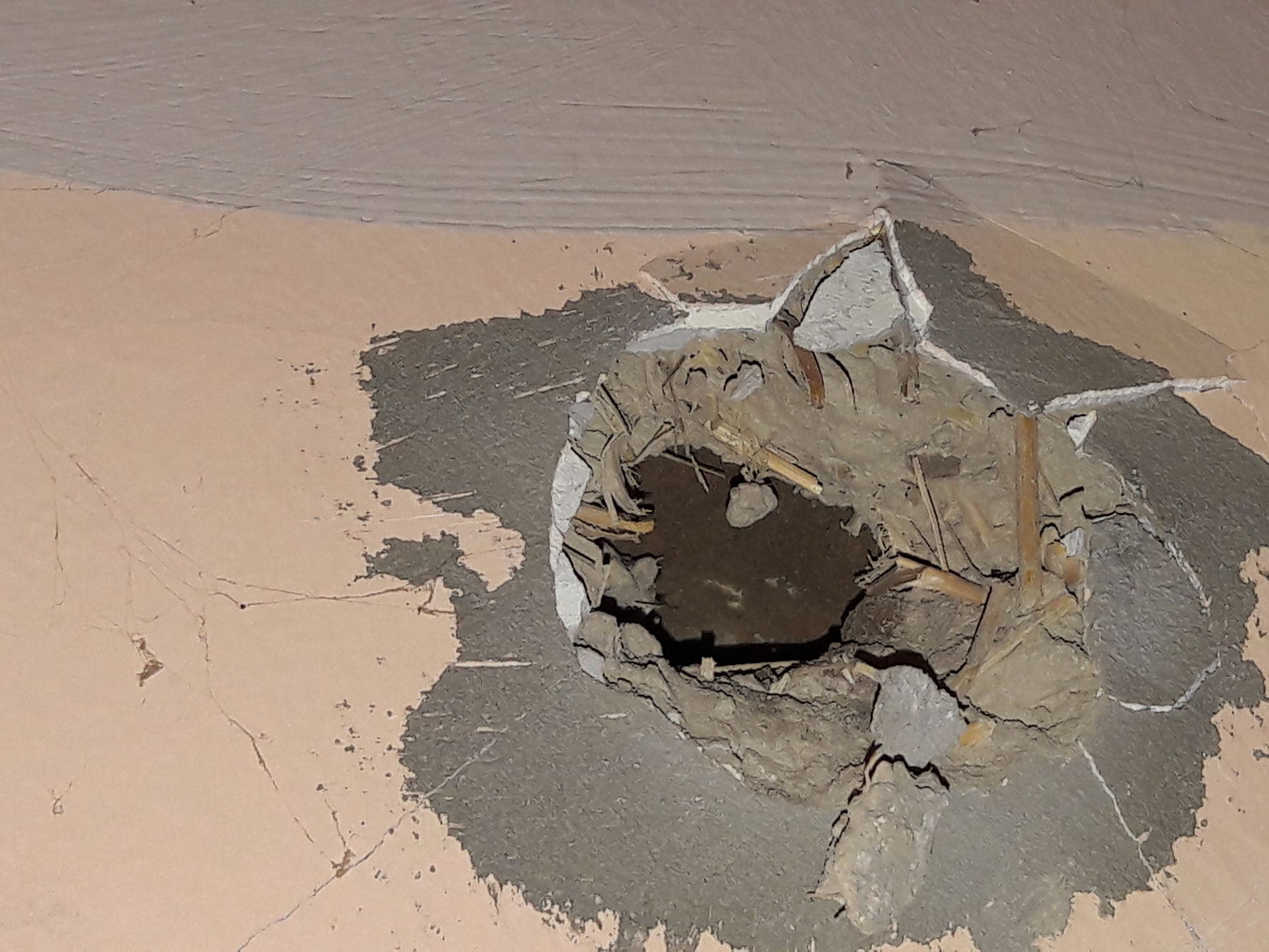

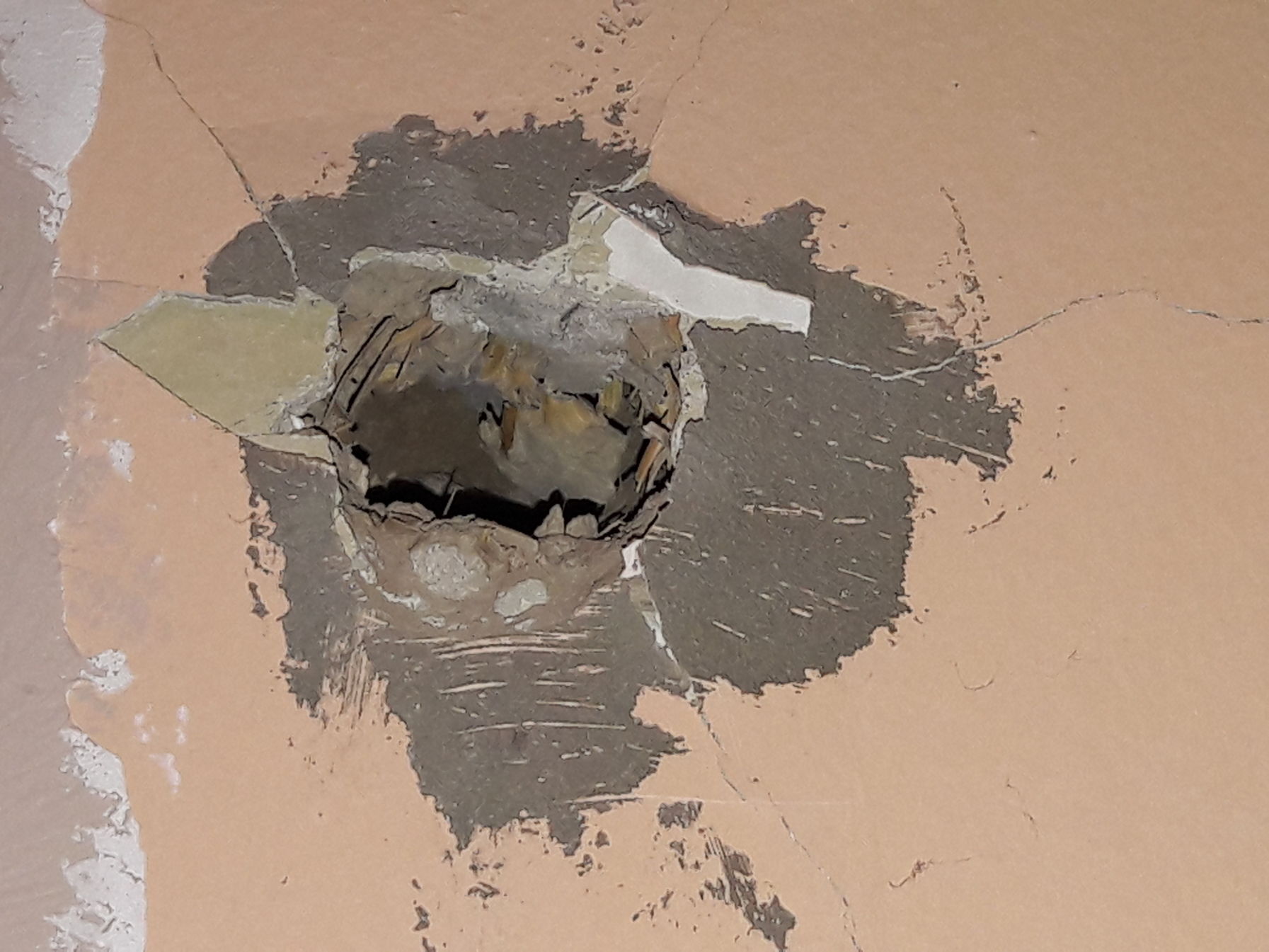

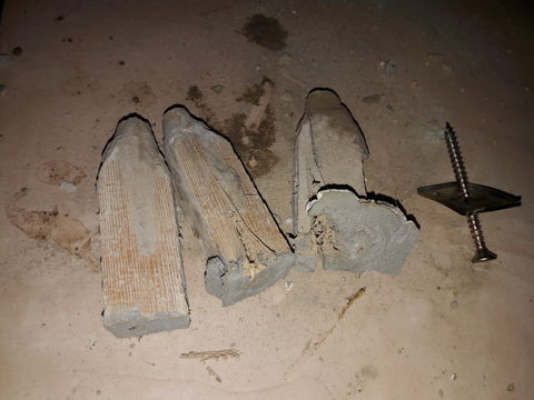

Na_Ta
Miközben kerestem, hogy/milyet is lehetne vályogba dűbelt tenni, amire felrakhatom a konyhaszekrényt, kidobta a google ezt a topikot
A mellékelten látszik, hogy az eredeti megoldás nem vált be, azért is kellett levenni, mert elkezdett kifelé dőlni.
Faléc a vályogba+bele a facsavar.
A léc helyén akkora lyuk keletkezett, hogy befért a porszívó csöve.
mivel tudnám ezeket a lyukakat kitömni, úgy hogy teherbírása legyen?
A régi lyuk pozíciókat is felhasználom, csak jóval mélyebben belemegyek a vályogba.
Amúgy a hiba oka szerintem, hogy az ajtók nyitogatása miatt mozgott és fokozatosan elporladt a vályog.
A csak függesztett terhelést még bírta volna ez a megoldás talán -

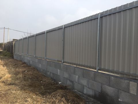

Orlin
A tegnapi trapézlemez/betonoszlop témához!
Van itthon betonoszlop amit pár éve raktunk le és hasonló oszlopra gondoltam a mostani kerítésnél is.Próbából megfúrtam ma,hogy mennyire megy bele mennyire akad meg esetleg egy fém pálcában.Lehet szerencsém volt és átment a fém pálcák között,de nem akadtam meg semmiben.
Egy záró kérdésem lenne akkor a témában egyelőre!Szerintetek ha tudom fúrni a beton oszlopokat akkor arra lenne jobb felfogatni zártszelvényeket hosszában hasonlóan mint itt a képen van csak beton oszlopra.A zártszelvényeken 4,8*19mm önmetsző fém csavar tartaná a lemezeket.Vagy fa oszlopok és fa lécek és rájuk 4,5*35mm önmetsző fa csavarral a lemezeket?Melyik fogná jobban?Köszönöm!

emre
Kérdezd meg a Kótaji kerítésgyárat.
Ha jól tudom szőlészetekbe bizonyos megrendelési mennyiség felett gyártanak furattal is oszlopot.
De szerintem egy bilincses rögzítéssel jobban járnál. -
