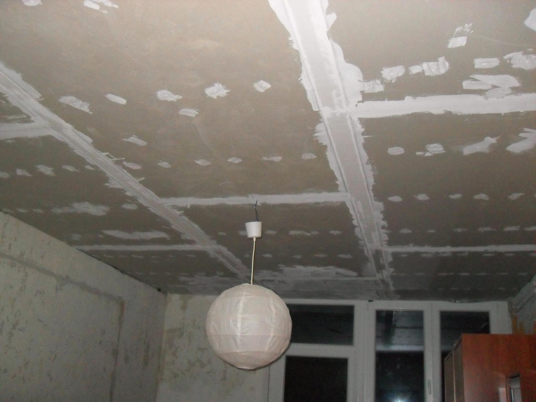

Esetleg mélyalapozóval át"festheted" a mennyezetet, így nem fogja nagyon magába szívni majd az első festékréteget! És szebben is fog fedni, mert az alapozó kiegyenlíti az adott felület szívóhatását, ergo nem lesz foltos. többek között...

Az a baj, hogy nem tudom milyen minőségű gk van feltéve, és mennyire van erősen felragasztva rá a tapéta. Lassabb, de biztosabb megoldásnak érzem a kapirgálást, mert ha hozzá kell nyúlni a gk-hoz akkor már szakember kell és egyenlőre azt szeretném megúszni. Majd meglátjuk meddig bírom idegekkel.
<huf> "A bus station is where a bus stops. A train station is where a train stops. On my desk, I have a work station." @bash.hu

Ha majd festést kap és összefüggő egyenletes felületet látsz a napfénynél a réskitöltésnél, repedésgátlónál megfogod látni a hullámokat, lapszéleket. Ez egyenlőre nem elglettelt felület ez még csak réskitöltés. Azért grat. Neked, a munkáért ez a legutálatosabb munka felület /meg a jeges út/

Igen ,még kapni fog egy második réteget,csak az érdekelt hogy a nagy felületeket is gletteljem e.
