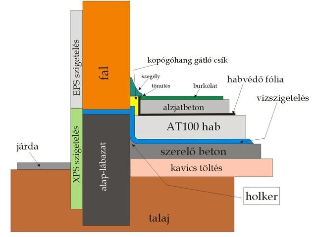

A padlót szeretném szigetelni/újraburkolni. A terv az, hogy felszedem betonrétegig a jelenlegi járólapot, és az alatta lévő "puhabeton" réteget (nem tudom mi annak a neve), majd ráteszek 4cm xps vagy eps lépésállót, majd arra vízzáró fólia, és erre a laminált padló.
Ez így működhet? Találtam egy ábrát, meg olvastam is kicsit utána, de ott mindenhol lebetonozzák még a szigetelő lapokat, csak nem értem miért, és mi történik, ha azt a réteget kihagyom.
