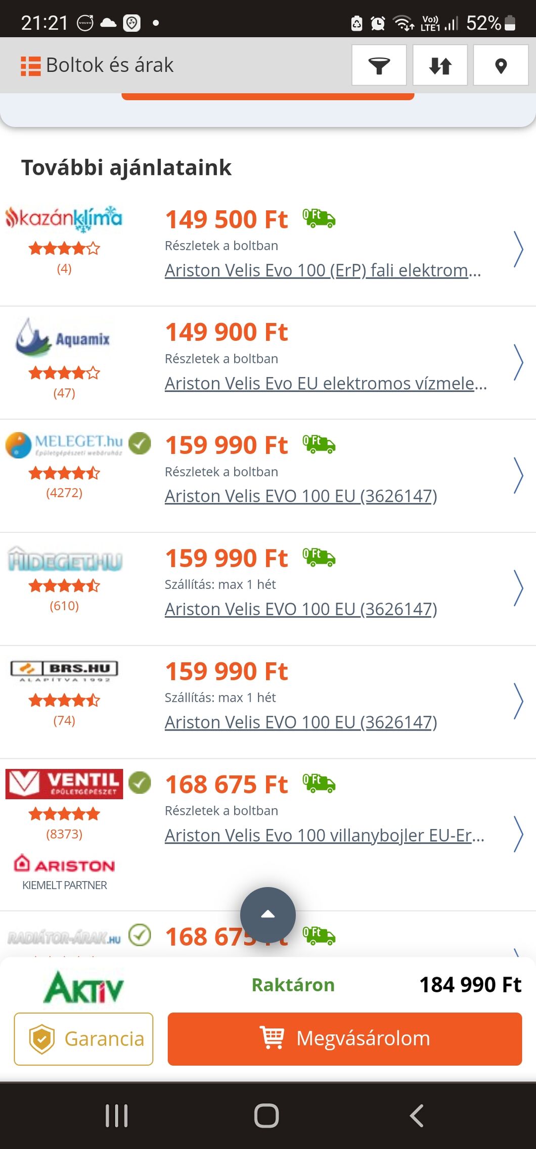

Én is hajlok arra hogy marad a 100l fektetett Ariston, egyelőre egy 5 hónapos kiasszony pancsol kb 10l vízben esténként :) Bár azért a vizszamlan meglatszik az érkezése, heti 1x mosasbol lett heti 3x :D
Meredek lépcsőt szeretnél árban?
2021.05.05ben vettem a lakásba ua. Ariston Evo 100ast, tudod mennyiért?
Ariston Velis EVO 100 EU elektromos vízmelegítő 78943 Ft 1 db 78943 Ft
Ariston Velis tartó 990 Ft 2 db 1980 Ft -
