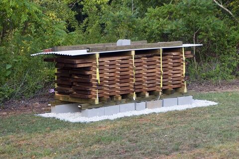

Nem saját kép, de a szakszerű tárolás így néz ki:
Ha ezt kiegészíted azzal, hogy amikor rakod a rakaszt, akkor soronként lefújod fakonzerváló szerrel, majd amikor kész a rakasz, akkor egy hétig naponta 6-8 órán keresztúl fújatod különböző irányokból egy erős ventillátorral, akkor mindent megtettél a korrekt tárolás érdekében.
Az, hogy vetemedni fog-e, az szinte biztos, ha szerencséd van, akkor csak kicsit, ha nincs szerencséd, akkor jobban, de a pányvázás miatt még mindig ez a vetemedést leginkább megelőző otthoni tárolás mód.

Hát azért ez a szakszerűtől nagyon messze van. Ugyanúgy éri a nap, tehát.. Lehet hogy csak az élét éri, de akkor is, az nem egészséges hogyha főleg nyáron kapja a napot, akár hónapokon keresztül. Ennyi ék meg, hát, nagyon felesleges bele szerintem. Nem mondom hogy rossz dolog, de szerintem felesleges ennyi ék.

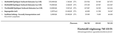

Köszi a választ mindenkinek! Jelenleg 155k/m³ áron tudnám megvenni ezért nem akarok várni :D
A vetemedésren meg csak olyan mértekben gondoltam amit az ács még kompenzálni tud.
Csak azért jutott eszembe mert ismerős mesélte, hogy nála mire jöttek az ácsok cserélni kellett pár gerendát, mert tarolás közben annyira deformálódott. Mondjuk azt nem tudom hogyan volt tárolva miután kiszállították neki. De a tüzép kicserélte azt a pár darabot.
tothjozsi96
Az jó ár, de nem mindegy hogy milyen származású a fa. A szlovák a legjobb, hogyha azt kapsz ezen az áron, akkor gondolkodás nélkül megvenném. Én 10,3m3-t vettem, 200e/m3 áron, nálam még szárad. 1-2 5m szarufa nálam is elég durván elvetemedett, de összességében a többi anyagon nem vettem észre hasonló vetemedést. Ez az 1-2 szarufa ami nagyon elvetemedett az sajnos beles volt, ott nem igazán tudsz vele mit csinálni, sajnos.
tibi14
Pont szlovák a faanyag meg a tüzép is. Másik ismerős ebből az anyagból húzott fel 2 könnyűszerkezetes hátat, most csinálja a 3.-at. Mindig meg volt elegedve a minőseggel.

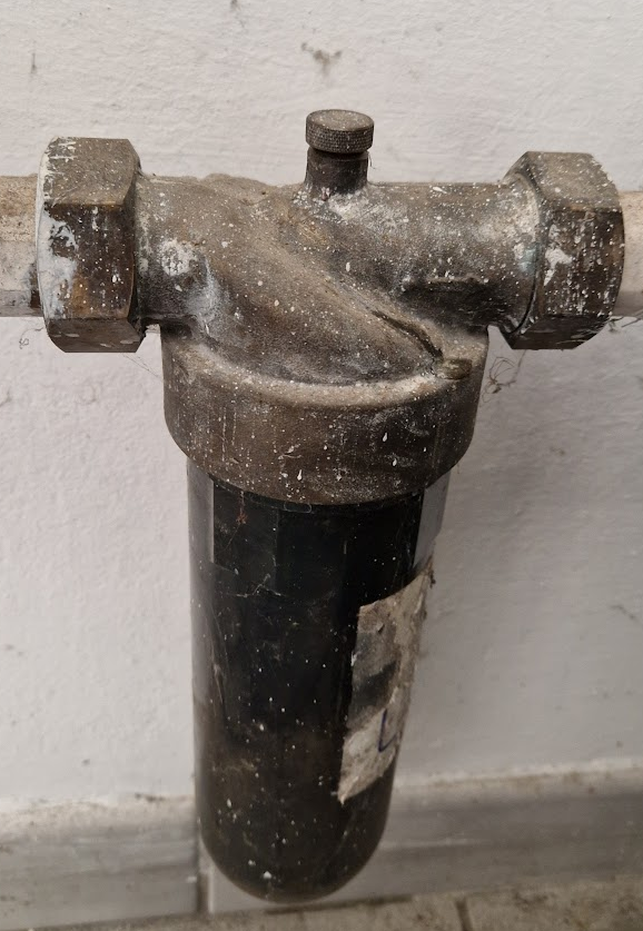

Ez milyen gyártmányú szűrő lehet? Ki szeretném cserélni a betétet. Lehet kell vmi műanyag szerszám hozzá, mert kézzel nem igazán tudtam még kicsavarni, és persze nem szeretném eltörni,(nyomásmentesítettem).
Később cserélve lesz majd egy visszaöblíthetőre, ezzel kapcsolatban van vkinek tapasztalata?
thx
