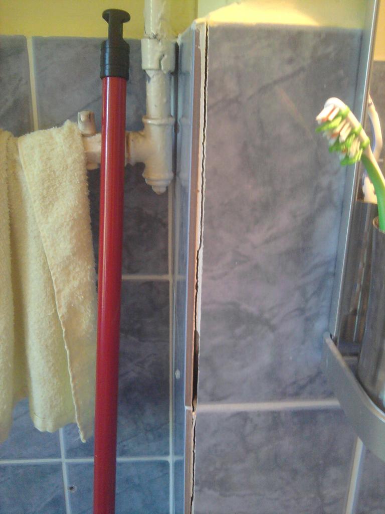

Ha sokat teszel be akkor ja. Praktikerben millió fuga van, hozzá való szilikonnal. Egy darab fugát vigyél el, nézd meg a kirakott mintához aztán veheted a fugát vagy szilót.
Mondjuk azt nem tudom hogyha kikened szilóval és nem tetszik akkora sziló eltávolítása után a fuga hogy ragad meg a szilós felületen. -

Igen.
Az a baj vala hogy nagyon rugalmas és még sniccerrel sem egyszerű kivágni pláne úgy hogy a sziló mögött vannak fugamaradékok. Viszont ha kinyomod és elhúzod(először akár egy kisebb 30cm-es szakaszon) és nem tetszik akkor még akár ki is veheted akármivel, mert ugye puha. Sőt akár 5órával később is kivehet mert még akkor is bőven puha. Egyre kell vigyázni arra viszont nagyon, hogy ne kenj vele össze semmit, mert ahova rákened onnan már nem igazán tudod leszedni csak elkenni.
Sztem amúgy a fugát még nehezebb kikaparni főleg ha rendesen ki van kenve a rés mivel az meg kemény és ott akár a csempe is sérülhet kikaparáskor.
Én minden szempontból a fugázószilót ajánlom. -

DeFranco #10894 üzenetére
Igen sniccer, lapos csavarhúzó, esetleg vasvágó fűrészlappal szokták még a burkolók nem tudom miért de biztos van vmi oka.
Sziló az fényes és sima a felülete de nem esik ki rövid időn belül illetve annyira közel sem zavaró mint gondolod és csak az első 2napba fogod figyelni.Nézzél vmi hasionló színű fugázó szilót a Mapei-nek van sokféle és van kinyomott színminta is ami meg tudsz nézni.
A fehér sziló azért nem jó mert ha eredetileg fehérrel volt fugázva az ma már biztos nem fehér a sziló meg az lesz. Vmi törtfehér szín kellene neked. -

Annyira nem vészes, mit ahogy látszik, van benne úgy kb 0,25 mm mozgás, vagy annyi sem, az is csak szemmel látszik, mert van egy igazán nagyon vékony hajszálrepedés a festésen a felső csempe tetején.
Sokkal csúnyábbnak látszik a képen, kapott rendesen a túloldalról, mert gázfőcső tartó gyűrűt fúrtak be a kavicsos vas-salak-betonba.
A fugázó sziló nagyon elütne az alatta folytatódó fugától? Szeretném esztétikusan megoldani...
(Kikaparni kitolható pengével (a.k.a.:sniccer) kaparjam, vagy csavarhúzó és társai kemény fémmel?)

Kikaparod a maradék fugát vmivel. Ha nincs otthon,(de miért is lenne) akkor veszel vagy fugaanyagot 2000Ft körül egy dobozzal és akkor fenn áll a lehetősége hogy legközelebb is kipotyog, vagy veszel fugázó szilót olyan színben amilyen a fugád 2500Ft-ért(Mapei) sé akkor meg van oldva a problémád ameddig a csempe fent van. Ennél olcsóbb megoldás már csak a fehér gombásodásálló sziló 1xxxFt-ért. Ha nem sokára felújítást terveztek ez utóbbi is megteszi de ez már esztétika kérdése.
MOD: Igen akartam én is kérdezni a csempét hogy mennyire van fent a helyén.

A csempék amúgy stabilak? Ki kellene tisztítani a fugaközöket (erre van célszerszám is) és színben passzoló fugával újra tömíteni. Fugázó gumival nem biztos, hogy sokra mész, esetleg meg lehet próbálni ujjal, utána vizes szivaccsal úgyis át kell húzni.
Mondjuk nem tudom mekkora a legkisebb kiszerelés fugázó habarcsból... -

Még régebben valami miatt fúrni kellett a fürdőszobánk falának túloldalán, és ennek következtében az egyik sarkon egy szakaszon kipotyogott a csempék közül a fuga (kb 1,5 csempe magasságban. Maga a fuga azon a részen előtte is repedezett, laza volt, egyéb helyeken rendben van.
Itt egy kép a jelenlegi helyzetről:
Mivel, és hogyan fogjak hozzá a fuga kijavításához. Tudom, hogy ide egy élzáró elem illene, de a lakást már így vettük, és a következő csempézésig ennyire már nem nyúlnék hozzá, most csak a hibát akarom kijavítani.

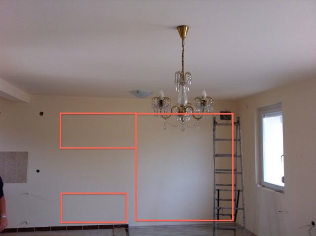

jut eszembe, ha már szellőzés, akkor fűtés.
A lenti képen látható, alsó négyszög helyén lesz egy DK22-es 1200x600-as radiátor. illetve van is. ez jó 3kW ugyeA felső és oldalsó négyszög meg szekrény és polc lenne.
Namost a radiátor felett 80cm-el lenne kb a felső rész, ami 300mm mély, a radiátor ugye 50mm a faltól + 100mm a külseje
az oldalsó szekrény első eleme 300mm, a radiátor mellett, többi része 450mm mély leszKérdésem, ha nem a polcot akarom fűteni, hanem a légteret, akkor kell ide valami légterelő megoldás, ami megtöri a felfelé áramló meleget és kitereli a mennyezet felé, vagy elég ez majd?
