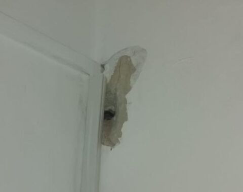

sziasztok, gyros segítség kellene.
egy fúrás után kiszakadt faldarabot (mondjuk fél-egy öklömnyi) kellene bejavítanom, de még nem csináltam ilyet, nem tudom pontosan mit kell használni.
a glett való erre? van valamilyen plusz paraméter amit figyelembe kellene vennem (a színen kívül)?
ezekből kellene választanom (lehetőleg olyat, ami van készleten) [link] max 5 kg bőven elég lenne évekig kisebb kiszerelés is elég lenne de az meg már nem éri meg, gondolom ez nem döglik be gyorsan úgy sem.
tudtok segíteni mit válasszak?
b) kérdés: kábelsín és fal közötti pici hézagot szeretném kihúzni. erre festhető akril tömítőt vegyek?
Mennyire mély az a rés? én egy ilyennel próbálnám meg [link] amit ír a gyári oldal is, hogy mélyebb gödrök esetén több rétegben kell felvinni különben az életben nem szárad ki. Én sokáig használtam ilyen előre bekevert glettet és elég fasza, csak drága. Nagy zacskós por kivitel jelen esetben nem hiszem, hogy kell.
Teaway
Én gipszet tolnék bele, a kiesett faltörmelékből is tennék bele, sík alá húznám, majd síkig rá a glett. Nálam szuperkönnyű mindent javítani, mert fehér minden, ezért a fehér akril tömítő festés nélkül is okés.
Nincs itthon csokid??
DeFranco
DeFranco
gipsz meg a glett között van lényegi különbség ebből a szempontból?
faldarab nem maradt, "valaki" kidobta takarításkor.

nem gondoltam hogy ez ennyire sok tényezős, amiket látok faljavításokat, az általában úgy történik, hogy emberek port kevernek el vízzel felviszik a résbe aztán szárad, majd lefestik.
végül is nekem csak a megfelelő porra kellene rábökni, meg persze az jó ha van olyan tanács, hogy pl. több ütemben csináljam a száradás miatt (bár nem tudom ennél a mélységnél ez szempont-e)

Én ezt választanám: [link]
Későbbiekben ezzel kisebb repedéseket, hézagokat is el tudsz tüntetni.
A tenyérnyi javítást legalább két részletben csinálnám. Ennek hosszabb a kötési ideje, mint a gipsznek.
DeFranco
köszönöm. ahogy látom 0-3mm-t ír vastagságnak... érdemes a mélyebb részt először gipsszel feltölteni ahogy Teaway is javasolta?
[ Szerkesztve ]

Azért jobb több ütemben feltölteni mert akkor nincs az hogy szépen szintbe húzod egy lépésben és amikor megszáradt rájössz hogy behorpadt.
Töltsd fel gipsszel több lépésben úgy hogy pár mm mélység maradjon, majd amikor megszáradt mehet a glett szintbe húzva.

Én ezzel szoktam javítani mindent, ami itthon előfordul. Mire a gipszet normális állagúra keverem, nekem már majdnem beleköt a fándli-ba. Esetleg egy pici gipszet keverhetsz hozzá.
F34R
Rimano 6-30 az kepes nagyobb hezagott is koltelni. A normal gipszet felejtsd el.
Morris
Pedig modell gipsszel kéne csinálnia. A villanyszerelők is azzal fogatják meg a csöveket és a szerelő dobozokat.
Erős, fúrható, olcsó. Arra rámegy bármilyen glettel és lehet festeni. Ennyire egyszerű a történet.

Modell vagy stukatúr gipsz és homok keveréke, ha nagyon mély a lyuk akkor egy két törött cserép vagy tégladarabot tegyél a lyukba, de előtte vizezd be a lyukat. Vigyázz mert gyorsan köt az anyag, ne keverj sokat

köszönöm Neked is a többieknek is. végül lett modellgipsz, itthon is van egy kicsi még (sok éves, bedögleni ezek nem nagyon szoktak, ugye?), de vettem is vettem glettelőanyagot is az utolsó 1-2 mm-re, a kábelsín résére meg festhető akrilt
már csak a spaklit kell előásni.
gipsz kikeverve milyen állagú legyen? gondolom ami folyik az már híg, ami kézzel gyúrható már sűrű...
Teaway
Mint a tejföl, legyen tartása, ne folyjon le.

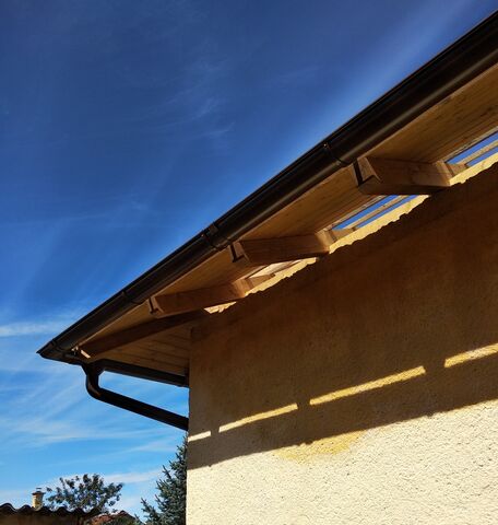

Ezt a szakaszt mindenképpen hőszigeteléssel kellene megoldani, mert ha felfalazod, akkor a leendő homlokzati hőszigetelésed nem tudod összezárni a födémhőszigeteléssel..
Ide én végig kőzetgyapot táblát faragtam be a falsíknál 1cm-relvastagabb méretben, így a homlokzati hőszigetelés tuti összezár vele.
Sajnos ugye a legjobb példa a fenti helyzet is arra, h a munkafolyamatok egyszerűen megkövetelik azonnal a másikat.. tehát ide nagyon kellene a homlokzat és födém hőszigetelés. Ugyanis a gyapotot én úgy önmagában biztosan nem hagynám ott. Ha meg mondjuk befaragsz zárásként 2cm XPS táblát, azzal pedig nehéz lesz pontosan összezárni majd a falra kerülő hőszigetelést.
"Kinek a pap, kinek a wlan" :-) • A forum arra hivatott, hogy a kérdéseiteket ott tegyétek fel, s ne privát üzenet formájában felém! Köszönöm!
Tütüm
Igen, munkafolyamatként jó lenne összehangolni,de tetőt muszáj volt cserélni, többire meg még nincs mindenre meg a keret. És kőzetgyapot helyett EPS-t?
runner 125
Persze érthető a dolog, nem is azért írtam.
Általában ott sajnos elég egyenetlen a visszabontott kistégla. Nehéz precízen befaragni. A gyapot azért sokkal jobban felveszi az egyenetlen formát.
Illetve, az EPS-sel az is probléma lehet, h majd a homlokzatival h tudják tökéletesen összezárni.. Akkor hibátlan ugye a szigetelés, ha résmentesen összeér minden mindennel.
