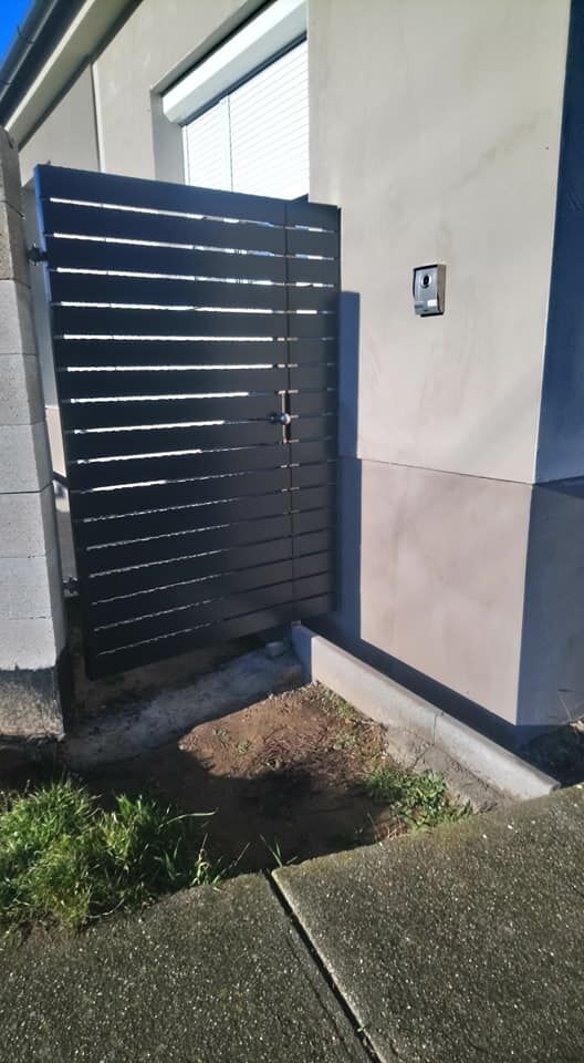

https://www.korkerkft.hu/
Az enyém tőlük van, számold ki pontosan, ott vannak a folyóméter árak. Van egy csomó lehetőség színben, sőt, létezik faerezettel is, és nem tűnik gagyinak. Ráadásul futárral kiküldik bárhova a pontosan leszabott szálakat pár ezer ft-ért..
A kerítésem tömör, de a kapukra ilyen került. [kép] , [kép] -
runner 125
#46372352 #101266 üzenetére
Biztos vagy benne h WPC-t szeretnél? Bármennyire is ígérik a gyártók, h időjárásálló, formatartó, sajnos nem az.
Nyilván tartósabb, mint egy hagyományos deszka, de hő hatására tágul, hajlik, és elég hamar fakul a színe... Ráadásul évente illik erre való olajjal is kenegetni.. tehát amilyen áron megy, ahhoz képest szerintem érzékeny és abszolút nem gondozásmentes.
Végigjártam ezt a kört én is, végül a porfestett alu profilnál kötöttem ki. Na az tényleg örök élet. -

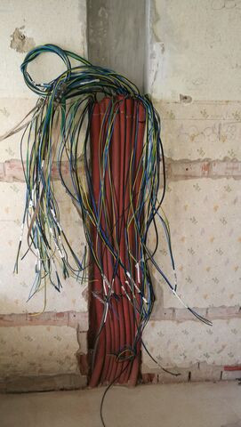

Borisz76
tothjozsi96 #101250 üzenetére
500 m Symolen cső, Mű cső kB 100 m, mélyített szerelő dobozok, szinenként 500 m 2.5 nm tömör rézvezeték, 100 db dugalj, 1 pólusú, 2 pólusú, csillár és nyomógombos kapcsolók kB 30 db, földelő szonda, 200 m 1.5 vezeték, 48 egységes kismegszakítós doboz.
Nem vettem még lámpákat, kismegszakítókat, Fi reléket.
Csak munka díjban eddig 400.000 Ft-t fizettem a két szerelőnek.Tegnap nagy részét be is húzták :
