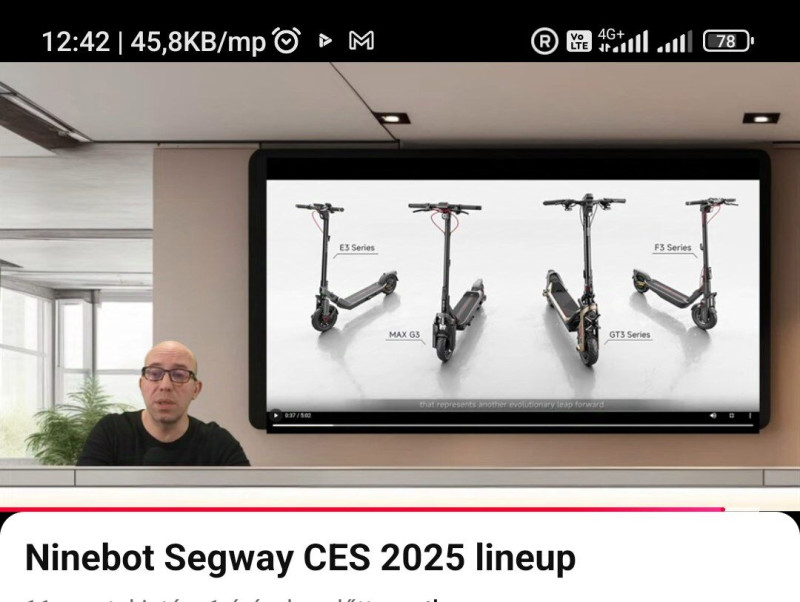

E3/E3 Pro harmadik negyedév
F3/F3 Pro korai második negyedév
G3 korai második negyedév
GT3 Pro második negyedév

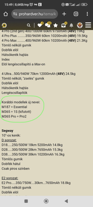

Itt van egy táblázat, össze tudod az adataikat hasonlítani:
https://prohardver.hu/tema/kis_roller_topic/hsz_26133-26133.html
Segway G2 a legnagyobb jelenleg a pálciakrollerek között, használtan 200ezer körül vannak kevés km-el, akár még sokévnyi garanciával, dobozával.

Itt van egy táblázat:
https://prohardver.hu/tema/kis_roller_topic/hsz_26133-26133.htmlHány kiló?

Itt ki vannak a súlyok is gyűjtve:
https://prohardver.hu/tema/kis_roller_topic/hsz_26133-26133.htmlXiaomi Mi 3, Pro 2 kb a két legkönnyebb.

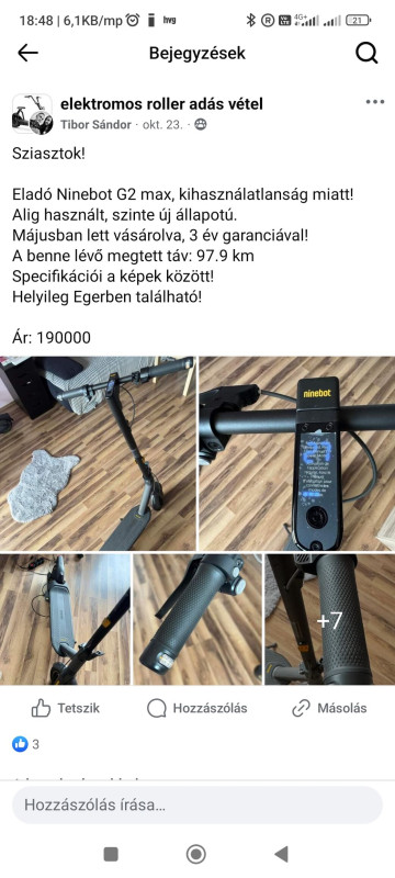

Valaki vett itt a napokban G30-at.
Na hát most a G30P 177ezer Aliról.
Ugye ez volt DHGateről 230ezer.
