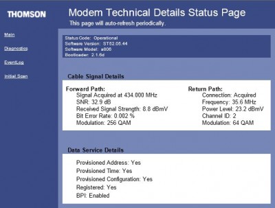

BTO
powerlevel 45dB
receivedlevel 0dBaz ideális.
sokallom a vételi jelet.
ha jol emléxem akkor a thomson modemen is a 3.led a visszirányos ha az kialszik akkor visszirányos problemád is van . nagyon nem jó az a 23dB adás szint
valszinü el van szintezve a visszirány a hálózaton.
szolj be a szolgának hogy szakadozik a neted. -

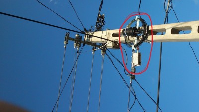

csasaKKP
Szia! Ismét köszönöm a válaszokat!
Elírtam, parasztosat akartam volna, de biztos bütykölnek még rajta valamit, ezt ma délután csinálták.
Jól látod, az oszlop a sarkon áll, az utcán minden oszlopra tettek olyan piros védőkupakos 4-es vagy 2-es elosztót, és kb. 6 oszloponként van feltéve még egy szürke doboz (erősítő).
Eddig nálunk két szolgáltató volt, a T-sek, meg a Gömörtel, ami egy helyi vállalkozás, mikrohullámú netet adott a népnek kissé borsos áron. Tehát nem árt egy kis konkurencia.Szerk.: Állítva nem sikerült ide feltöltenem a képet, ezért elforgattam.
bambano
csasaKKP #769 üzenetére
ha jól látom és ha helyrebillentjük a fénykép orientációját, akkor:
a bumszlin 4 kijárat van, abból a fotós felé eső üres
a jobb szélén egy nagyon vékony fekete kábel jön ki, az az optika táplálja az erősítőt
a tőled távolabbi és a baloldai kijáratán van bekötve az érkező és a továbbmenő gerinc.
ha jól látom, az erősítő jobb felső csatlakozóján megy be a vékony fekete optika.az erősítő jobb alsó csatlakozóján van egy 4-es osztó, arra szokták bekötni az oszlop közvetlen közelében levő négy házat. a másik oldalán meg vastagabb, 5-ös kábellel be van kötve az utca továbbmenő része, meg a rá merőleges utca, gondolom az oszlop sarkon áll.
de lehet, hogy nem jól látom.
bambano
optikát csak a kötődobozban tudnak osztani, tehát amelyik kábelnek egyik vége sincs a nagy fekete bumszliban, az mind koax.
nem parasztok, parasztos. a csatlakozókra illett volna zsugorcsövet húzni és gázlánggal rázsugorítani, mert a csapadék ellen csak az védi a kontaktust.

bambano
csasaKKP #767 üzenetére
az a nagy fekete bumszli a nagy fekete kör közepén egy optikai kifejtő doboz. arra jó, hogy a nagy, hosszú optikai kábelt kezelhető módon ellássa végcsatlakozóval, annyival, ahány szükséges, miközben a tovább menő ereket vagy hegesztve vagy bontás nélkül továbbvigye.
a kábelvágások egyszerűbb gyógyítása érdekében minden csatlakozásnál szokás kialakítani tartalékot, ezt látod fekete, kör alakban feltekert kábel formájában a kifejtő doboz körül.
alatta alumínium dobozban egy erősítő található, ami koaxra erősíti a jelet. mivel felette optika van, értelmes azt feltételezni, hogy az erősítőben van egy optikai adó-vevő is. az erősítőből meg osztókon keresztül szalad szerteszéjjel a jel, ezek az alatta levő sokkal kisebb dobozok.
figyelembe véve, hogy nincs a csatlakozókon zsugorcső, a minőséget a parasztos kategóriába sorolom
