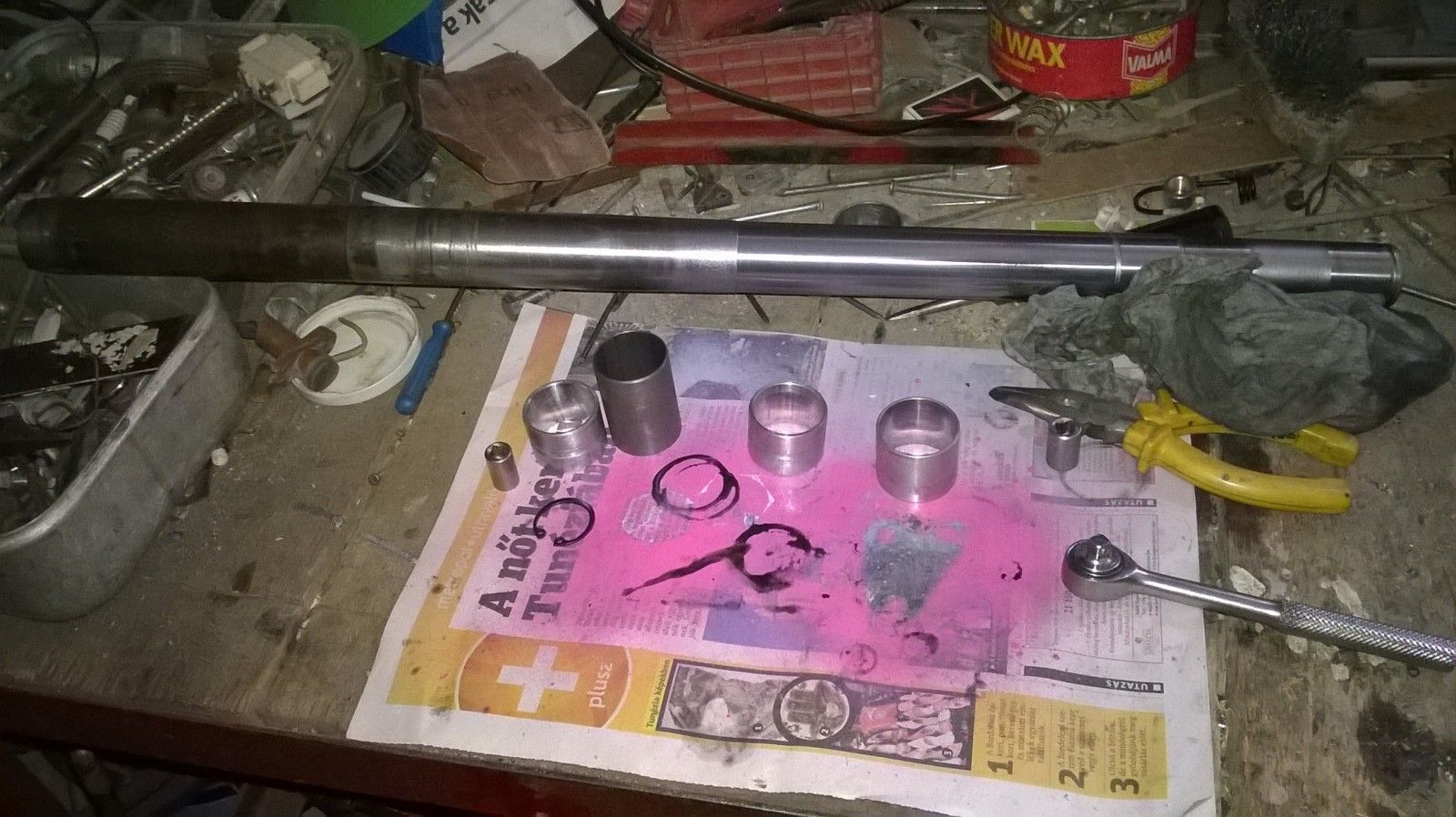

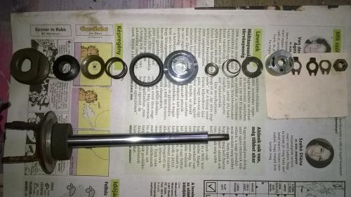

Első teleszkóp:
Én csak ezt a képet csináltam az elsőről (nem olyan bonyolult mint a hátsó):
A villára elsőnek a szimeringet húzod rá (ami a menetes résszel egybe van építve). Majd az alu távtartót (könnyen melegítés nélkül rá kell mennie), azután a perselyt amit csak melegítéssel tudod ráhúzni. Azután jön a távtartó cső, majd ismét a persely (amit melegítéssel teszel fel). Azután a legvégére a záró gyűrű kerül a villa szár legvégén található horonyba.
A belseje a harmadik képen látható amit úgy kell betenni ahogy a képen van csak a csövön belül legyen a rudazat. De az első képen szerintem jól kivehető mit hogyan kellTank és váz között nem volt semmi. Csavarral (2db elől, 1db átmenő hátul) simán felfogatod (kormánynál vigyázni kell a csavar hosszúságára nehogy megszorítsa a kormány tengelyét).

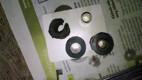

Az utolsó kérdésedre ha a hátsó teleszkóp szilentekre gondolsz:
akkor igen lehet venni vadonat újat. És jó feszesen fogja tartani a teleszkópot (kicsit el lehet bajlódni a beszerelésével, mert jó passzos az új).Remélem tudtam segíteni!
És ha valami nem világos lehet kérdezniÜdv Laci

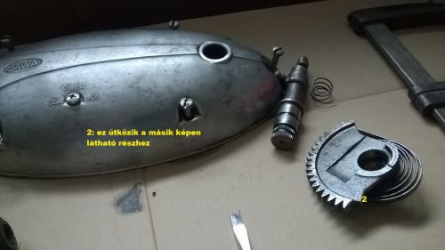

dewil666

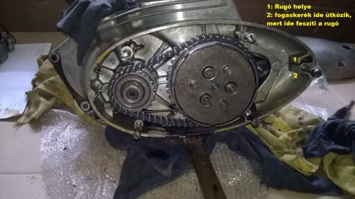

A berugó tengelyt úgy tedd be, hogy:
- A fél fogaskereket amin a rugó van azt teszed be tengely nélkül. Úgy hogy a rugó vége ami gömbölyű az a kis hosszúkás kialakításba kerüljön de ne told be teljesen.
- A fél fogaskereket hátrafele-lefele tengely irányba elforgatod addig míg nem tudod betolni az alá ahová a rugót akasztottad. Itt kicsit ügyeskedni kell, mert a kuplung mögé is be kell tenni.
- Ha ez megvan jöhet a berugó tengely amire a kis rugót ráhúztad. Ezt már könnyű lesz betenni kis mozgatással (mert a rugó enyhén feszíti hátrafelé).A főtengely ház részei (főtengely két végétől haladva) bal oldalon:

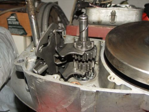

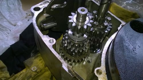

matis55

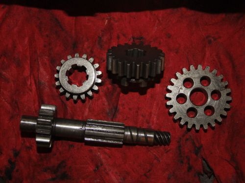

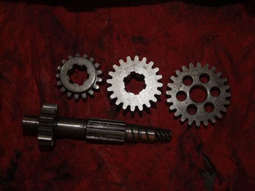

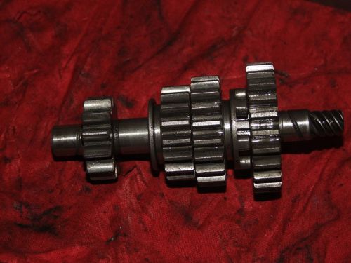

Szia! A sebváltóval vagyok gondban. A fogaskerekek valahogy nem jönnek össze. A két tengelyen lévőt összekevertük és nem akar összejönni. A feltett képed jó de más szögből is jó lenne látni,hogy biztos legyek az összerakásnál. Ha van valami ötleted vagy infód vagy más szögből képed nagyon hálás lennék. Köszönettel matis55
dewil666

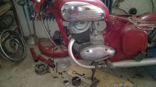

A hátsó lengővillát illetve annak tengelyét TILOS ütni!
Másik fórumon olvastan hogy speckós szerszámot készítettek hozzá és ki kellett nyomni (talán itt olvastam). Akkor a hátsó teleszkópot sikerölt szétszedned? Tudok képet feltenni hogy hogyan is néz ki pontosan és az alkatrészek hogyan következnek egymás után

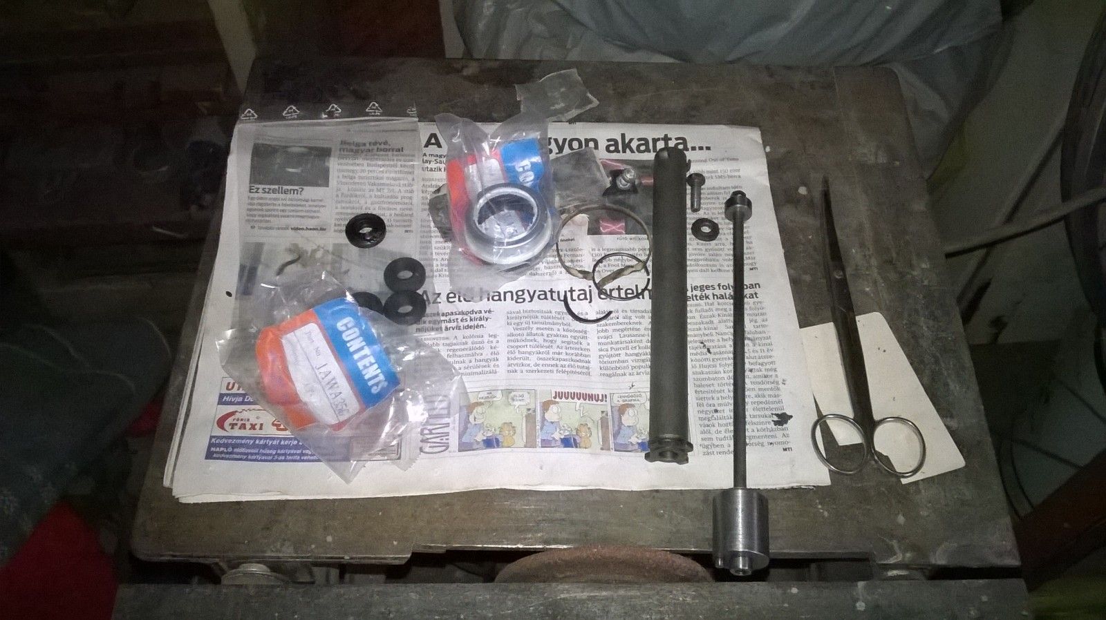

Az első teleszkópot úgy tudod szétszedni hogy:
-közepén levő hollandert ami egyben van a szimeringel kicsavarod,
-a teló alján 10-es kulccsal kihajtod a csavart.
És már szét is lehet húzni.
Viszont ha első szimeringet cserélsz akkor a teleszkóp alján lesz két alumínium távtartó gyűrő ezt csak melegítéssel tudod levenni, ha nem így próbálod akkor csak roncsolással jön le!Ja és van hátsó telóhoz speciális olaj lehúzó gumim (külön csináltattam nagyon jó anyag) aminek redős a belső része és jó passzos. Az enyémbe is ilyet tettem és nagyon jól bevált! Ha érdekel keress privátban!
Ha van még kérdés jöhet nyugodtan!

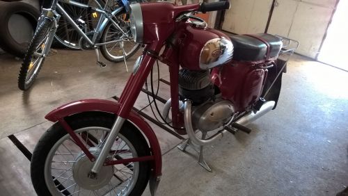

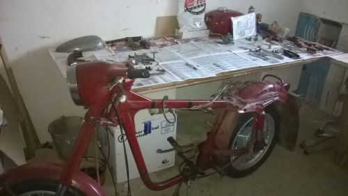

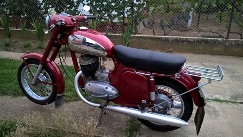

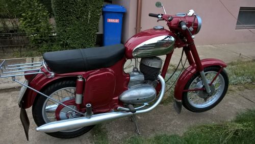

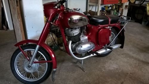

Egy információ a felújításról:
Eredetiség vizsga után átíratás során kiderült hogy nincs a motor a rendszerben így műszaki vizsgára kell vinnem 60 napon belül, mert addig érvényes az eredetiségi papír.Kerék csapágy cserélve lett 2x2db illetve a hátsó lánckerék csapágy is.

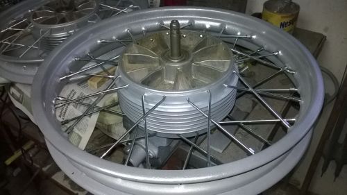

Első hátsó teleszkóp teljesen szétszedve kitakarítva. Új szimeringet kaptak az első villák és a hátsóban is cseréltem az olajlehúzó gumi tömítést.
Kerekeket lekezeltem és ezüstre fújtam illetve lakkoztam. Hátra új küllő sor került a fékdobok felszabályozva és új fékbetéteket is kapott. Természetesen abroncsot is vettem rá.
Műszaki vizsgán (K.P.M) simán levizsgázott
Most a blokk szét van húzva és kapott új csapágyakat, szimeringeket és a bal oldalon levő labirint gyűrű is át lett alakítva, mert az olajat már nem tartotta.
A léptető villának a két rugóját törve találtam benne ezért rendeltem újat ami tegnap érkezett meg.
Az összes tömítést kicserélem azokat kell még kivágni az erre megfelelő anyagból (Temasil NG 250 °C).
Most egyenlőre itt járok.
Ha a blokk össze lesz rakva akkor tovább bontom a vázat és jöhet a festés előkészítés majd festés.
Azután vezetékelés és az összerakás. -

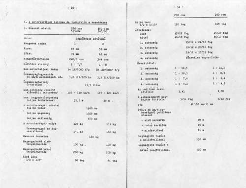

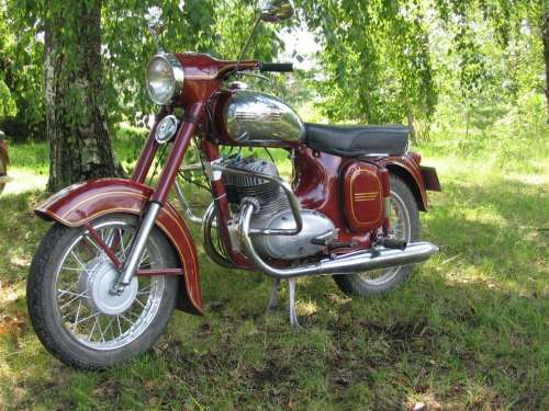

Ezt a Fórumot azért nyitom hogy a nagyra becsült régi Jawa 250/350 (csepptankos) motorok előtt tiszteletet tegyek. És azért is hogy akinek bármilyen kérdése vagy tanácsa van ezeknek a motoroknak az életben tartásával kapcsolatban legyen hol beszélni róla! Itt tudunk egymásnak segíteni minden ehhez kapcsolatos témában!
Remélem leszünk egy jó páran akik szívesen eszmét cserélünk akár felújításról akár alkatrész beszerzésről vagy szimplán csak látogatóba benéznek a fórumra.
Megpróbálom folyamatosan bővíteni a fórumot műszaki leírásokkal de bárki megoszthat hasonló képeket dokumentumokat, leírásokat!Elsősorban a 250-es (559) típusú motorkerékpárról tudok sokkal többet, mert ilyen van a birtokomban és műszakilag is ismerem valamennyire. Nagyobb retusálást hamarosan szeretném elkezdeni ezért várhatóan később sokkal nagyobb tapasztalatom lesz a műszaki témához.
Teljes serice manuál van hozzá!
Akit érdekel írjon nyugodtan a fórumba és feltöltöm azt is!
