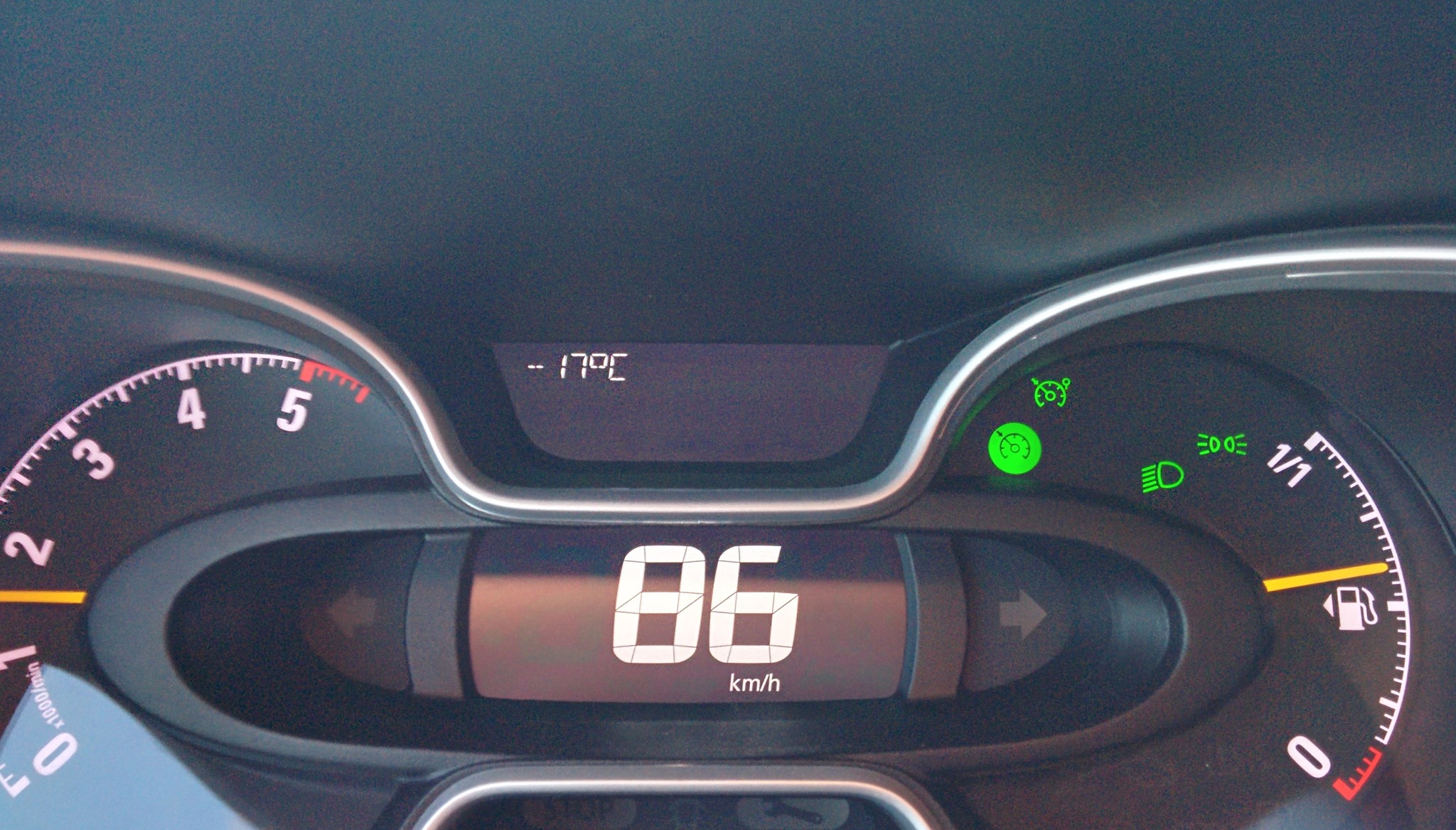

Igen, Kormi de ez csak szakasz átlag, nem a 89 km átlaga.
Hideg motorral -4,5-ben kis állóhelyben járatás/melegítés után pár km megtétele után lőttem a képet.A legutóbbi vegyes átlagom 8,5 lett amúgy (ebben sok városi rövid táv van mondjuk) ami jó, mert Bubi itt bekérne 12-t. Jó a Fűnyíró meg 6,5-et.

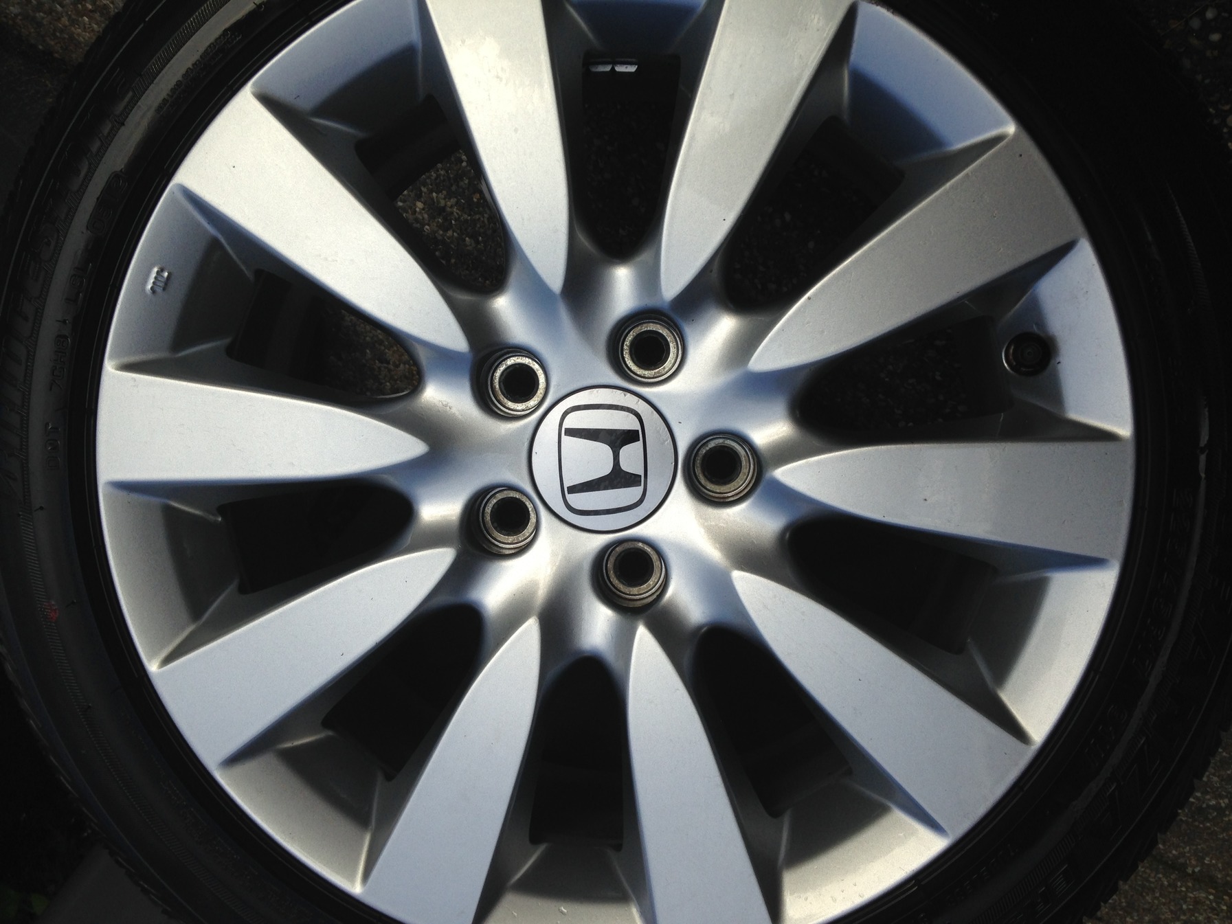

Üdv Urak! Kissé kopott felni kupak Honda matricáját le fogom aplikálni. Van alternatíva ennek pótlására? Gondolom sokunkat érint a kérdés üdv
