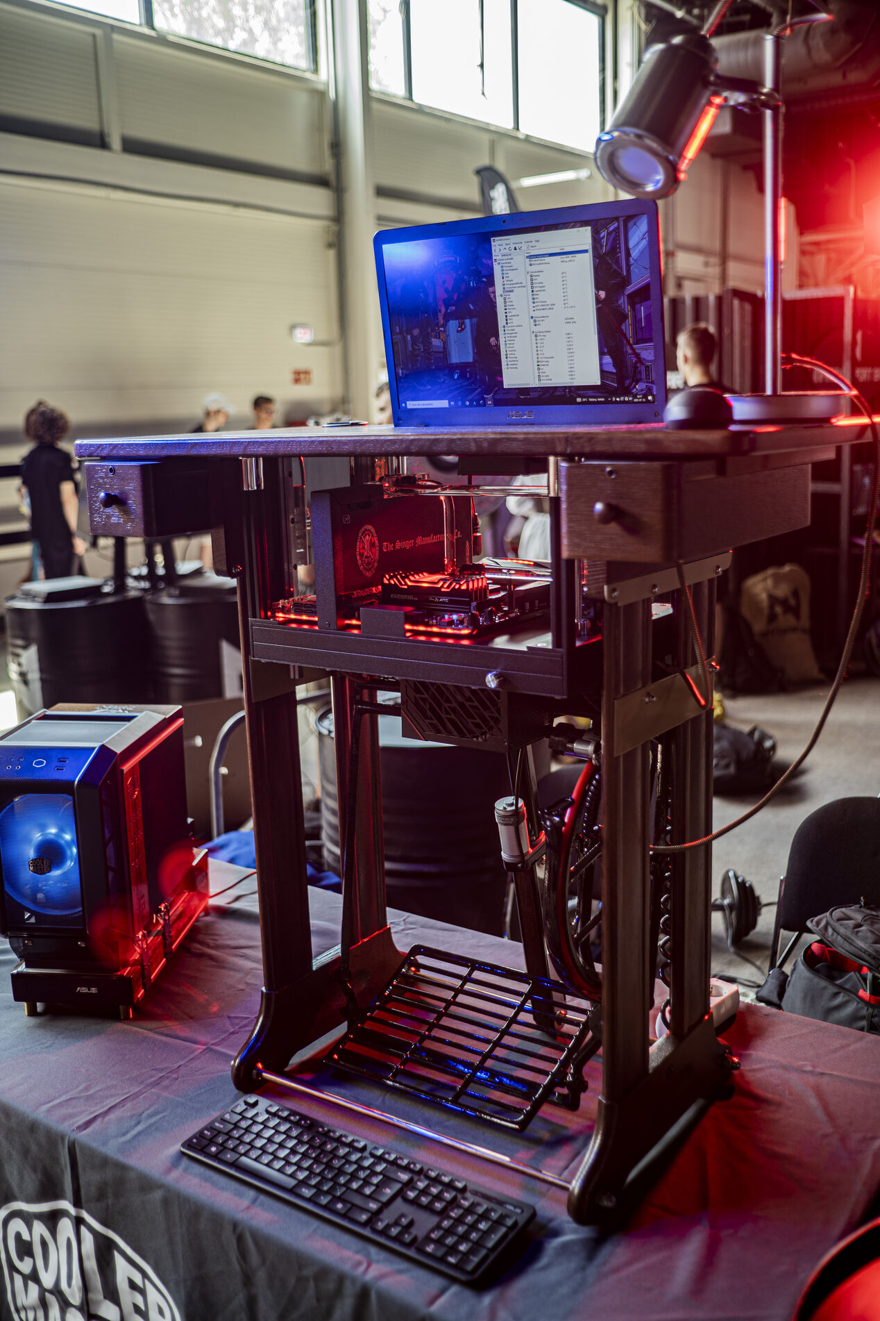

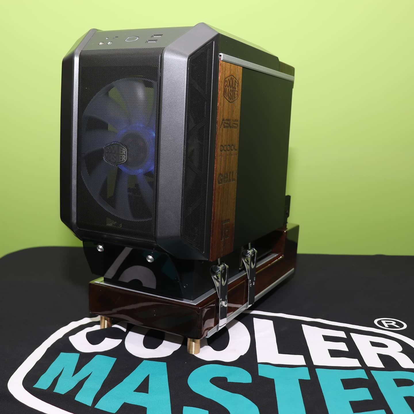

[link]Néhány mondatban bemutatnám ezt a gépet, ami közel 1 évig készült.
Ez a gép gyakorlatilag tiszta Asus és Alphacool épités, a főbb hardvereket tekintve.
Hálás köszönet a hazai Asus és a német Alphacool támogatásáért!
Az alap egy 100 éves Singer varrógép asztal, ami teljes felújitáson illetve átalakitáson esett át.
Az asztallap nagyobb méretű lett, ugyanakkor 200mm magasabb lett a lábazat.
Az asztallap középső részére beépitettem egy régi Asus laptopmonitort, 2 ujjnyi billentyűzettel együtt, ami a rendszerre van kötve elsődleges kijelzőként. Ezt egy kínából rendelt hdmi monitorvezérlő hajtja.
A teljes hardveregység egy aluminiumból épitett keretre került, ez egy CNC lineáris sinrendszeren mozog. amit egy emelőmotor 200mm magasra kiemel az asztal síkjából.
Ez távirányitással vezérelt, egy programozható garázskapu vezérlőnek hála.
Teljes folyadékhűtés, egyedileg tervezett kábelcsatornák, gyakorlatilag az összes kábel el van rejtve.
A folyadékrendszer egyik csövében elhelyeztem egy üvegtáblát, amit AlphaCool gravirozással láttam el, ez nem rontja a folyadék áramlását, ugyanakkor ilyen típusú reklámfelületnek mondhatni az első a világon.🤪
A varrógép pedálos hajtása egy kerékpárdinamón keresztül egy korhű asztali lámpát hajt, amikor tekerik a lámpa világít. Ez természetesen csak egy vicces kiegészités, de elég látványos. :)
Az asztal 2 kihúzható fiókját hangszóróvá alakitottam, McAudio 100mm 2utas autó hangszórókat építettem bele, amit egy külső erősítő 2x50W hajt meg.
A gépen Windows10 rendszer fut, bármilyen játék, demo vagy akár tesztprogram futtatható rajta.

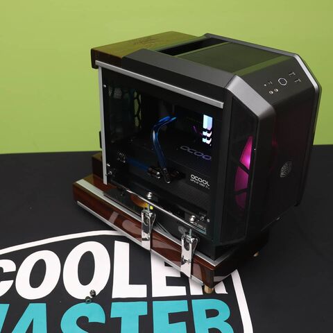

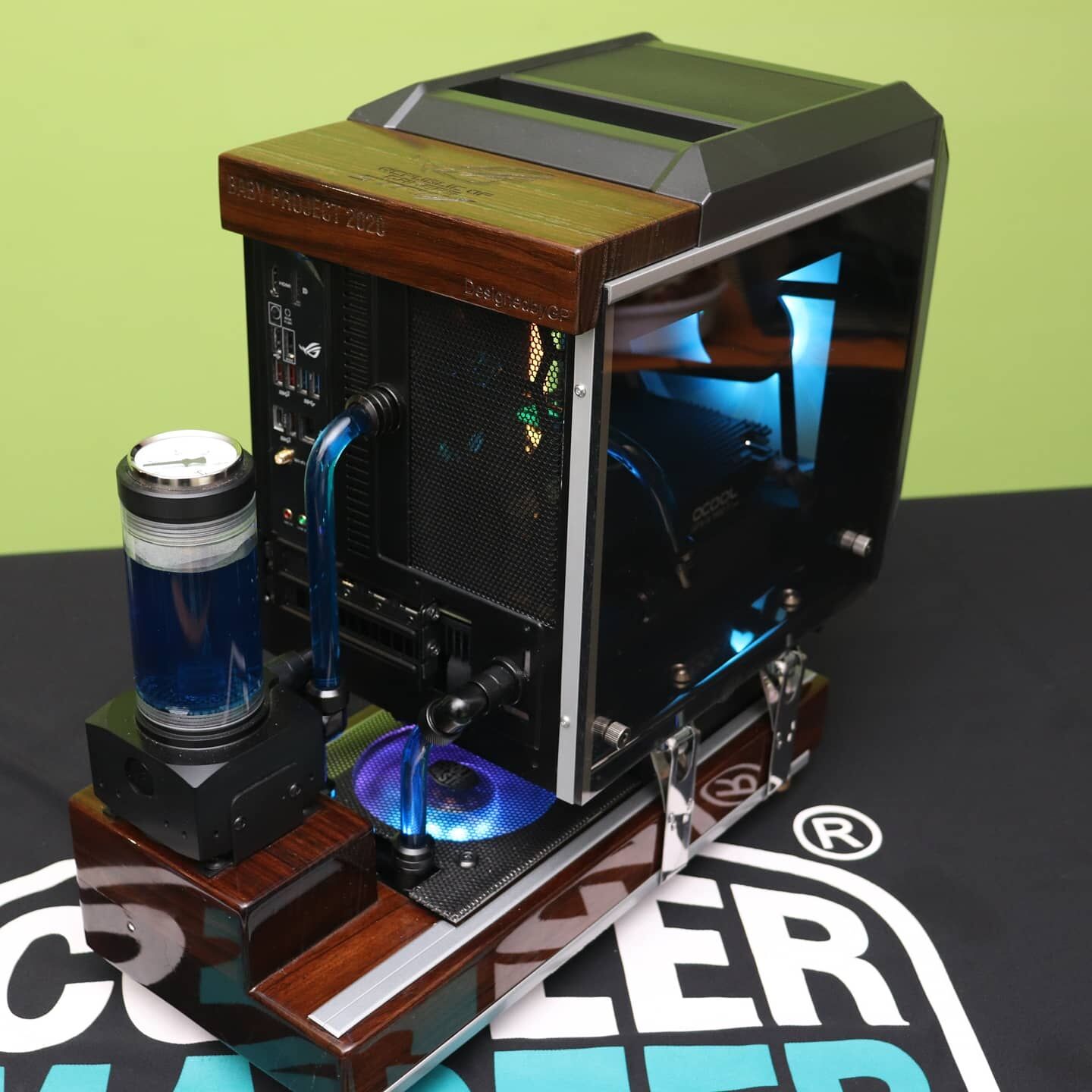

Nem annyira új, kb 1 éves már, de most lett versenybe küldve, tavaly a covid keresztül húzta a számitásaimat.
Baby Project 2020 az anyakönyvezett neve.

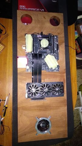

Épitgetek én is új kuckót, még kb 20% ahol járok, azt hittem erről is hogy ez könnyebb lesz, kis gyári Cooler Master H100 házikó....
De a vga, ami vizezhető Asusnál egyetlen volt, egy 1660 Ti.....ez meg 301mm hosszú...
A ház 240-est fogad max...
Igy hát kicsit megnyújtottam a házat, lesz benne egzotafa, talán fémcső, külső táp és RGB, mert ugye a mai igények ez irányban is mozognak....
Áprilisra nem hiszem, de a nyári Mondoconra szeretnék vele elkészülni, szokásos Cooler Master standon látható lesz a többivel együtt.
Illetve kérdés még a "Corona virus miatti bármi elmaradhat", ahogyan a tavaszi Mondocon is gyanithatólag nem lesz megtartva...legalábbis ilyesmiről is hallani már...a szervezők tartanák, kérdés lesz-e elég kiállitó, és lesz-e elég bátor látogató?!

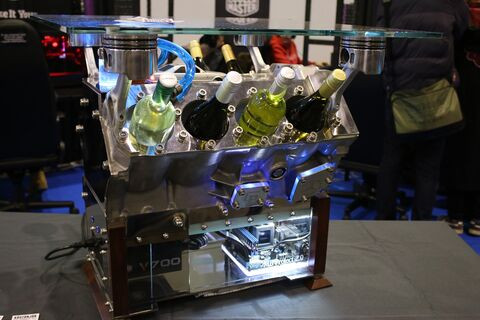

GumisPeter

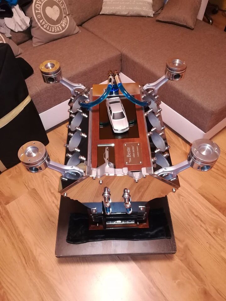

Jakuskacsa #66424 üzenetére
Szia

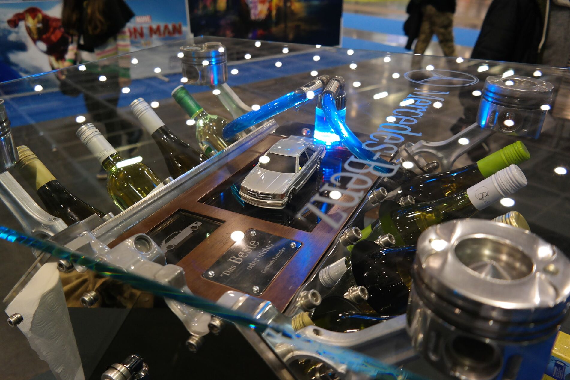

Igen ez egy eredeti Mercedes Benz W126/500 vagy 560 alu V8 blokk.
Egyik különlegessége, hogy a PC vizhűtés a motorblokk eredeti zárt rendszerén keresztül folyik, kb 3,5L folyadékkal, radiátor beiktatása nélkül, mivel a blokk fala elég nagy hóleadó felület.
Kerestem, találtam.
Bontókban, esetleg neten. -

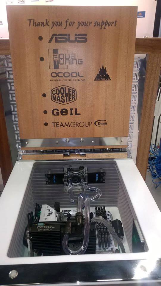

Üdv mindenkinek az idei DCMM bajnokságról, amit hosszú idő után új helyszínen, Lipcsében a DreamHack rendeznek meg, 02.14-17-ig.
Az idei nevezésem témája egy Mahagóni torony, teljesen nyitott ház, folyadékhűtéses rendszerrel, és a lehető legkevesebb látható kábelezéssel.
Szokás szerint az utolsó utáni pillanatokban lett kész a gép, de itt vagyunk .😉Üdv

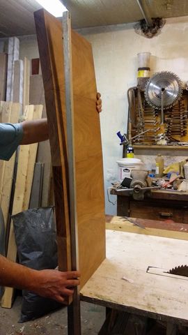

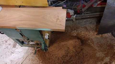

fogtunder #64289 üzenetére

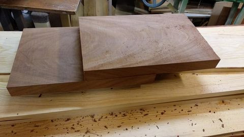

Csak gépekkel lehet, hacsak nem 10 éves a project....
Mahagoni amugy nem annyira könnyű megmunkálásilag....Nincs száliránya, azaz van.De mindkét irányban.
Bárhonnan nyulsz hozzá, valahol mindig felszakad kicsit.
A végsó csiszolás ezért kézi lesz, ahogy a pácolás is és a lakkozás is homemade....bár gyúrok arra a politurra, az elég ütős lenne! -

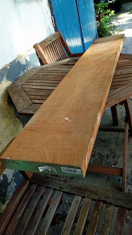

GoldhandRent #64287 üzenetére
13,000- nem drága.
De a megmunkálás, mire ebból az lesz, amit tervezek, az a sok....
Pl ma kérdeztem utána, ha a végsó formát telibe polituroztatnám,-ahhoz ugye nagyon kell érteni, én meg kicsit sem- az maga egy 60db ezres.Szerintem lakkozni fogom, bár még kiderül, hátha beszámit gumit a mester.

Különlegessége a hűtésben rejlik, nincs radiator, a motorblokk eredeti hűtőterében csordogál a hűtőfolyadék...
Proci 22'C
GPU 32'CA termék súlya 70Kg feltöltött állapotban.
Lan partyra ideális társ.
