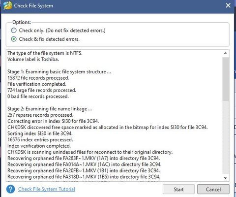

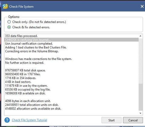

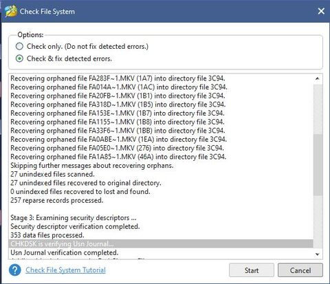

Megoldottam, köszi, a feljebbiek tárgytalanok!
Megoldás:
talán raw lett a fájlrendszer vagy nem tudom, mindenesetre találtam egy ingyenes programot a [link] MiniTool Partition Wizard-ot ami igaz szintén nem indult el ha be volt dugva a hdd, de indítás után bedugva lassan felismerte.Következő: jobb gomb a meghajtóra check file system, azon belül pedig check &fix detected error. Ez végig ment, majd meg is jelent windowsban is a meghajtók között, és minden látható és olvasható.
Nem tudom ez alapján látszik e mi a hiba, nekem ez idegen, de a lényeg hogy sikerült megoldani. ( azért írtam le hátha másnak is hasznos lehet) Szerintem a philips tv okozta "fájlrendszer változást" - nem tudom jól mondom -e .
